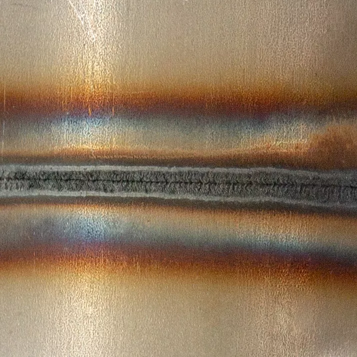

Schweißnähte mit Anlauffarben
Schweißnähte mit Anlauffarben unerwünscht
Anlauffarben entstehen beim Schweißen ohne Oxidationsschutz (Formieren). An diesen Stellen ist die Passivschicht des Edelstahls durch den Schweißvorgang verletzt worden, was Korrosion zur Folge haben kann. Der Einsatz von Formiergasen ist daher vor allem auf den Rohrinnenseiten beziehungsweise der Wurzelunterseite notwendig, wo das Schutzgas aus dem Schweißbrenner keine ausreichende Schutzatmosphäre erzeugen kann. Anlauffarben und Oxidation werden somit bestmöglich vermieden.

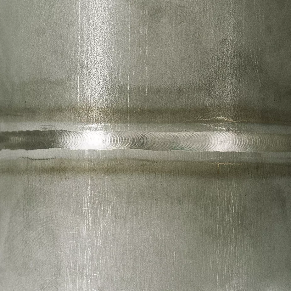

Saubere Schweißnaht
Formieren als Voraussetzung für saubere Schweißnähte
Formieren ist ein wirtschaftliches, umweltfreundliches und sauberes Verfahren, das Anlauffarben verhindert. Im ersten Schritt wird die Luft im Rohrinneren mittels Schutzgas, auch Formiergas genannt, verdrängt. Gleichzeitig schützt das eingeleitete Formiergas die Unterseite der Schweißnaht (Schweißnahtwurzel). Als Schutz- oder Formiergase werden Argon, Argon/Wasserstoff-Gemische, Stickstoff oder Stickstoff/Wasserstoff-Gemische verwendet. Wird das Formieren korrekt ausgeführt, ist die Korrosionsbeständigkeit des Edelstahls gewährleistet.

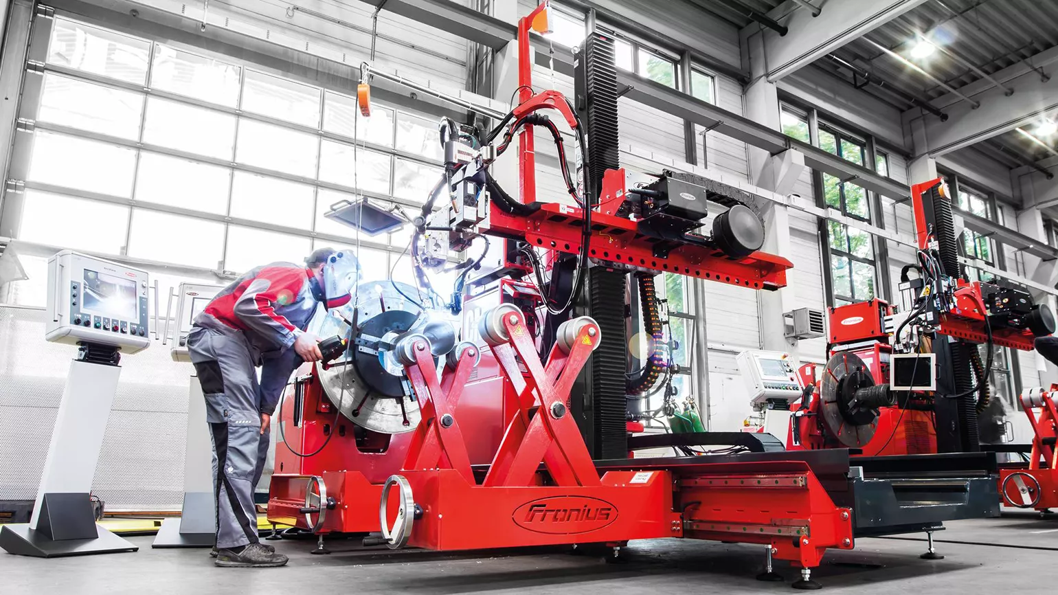

Rundnahtschweiß-Systeme
Zum Schweißen von Behälterschüssen
Rundnahtschweiß-System zum Fügen von Behälterschüssen in Wannenposition (PA)
Intuitive HMI Systemsteuerung, Fernbedienung und ArcView Kamerasystem zum Beobachten der Schweißnaht.
Schweißverfahren: WIG, ArcTig, Plasma
Rundnahtschweiß-System zum Fügen von Behälterschüssen in Querposition (PC)

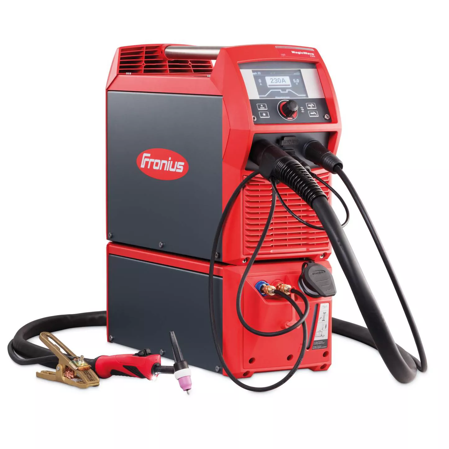

Schweißgeräte
Für das manuelle Schweißen im Behälterbau
MagicWave 230i
MagicWave Serie
  • Welchselstrom WIG Schweißgerät
  • Intuitive und selbsterklärende Menüführung
  • Erweiterbar um optionale Funktionspakete

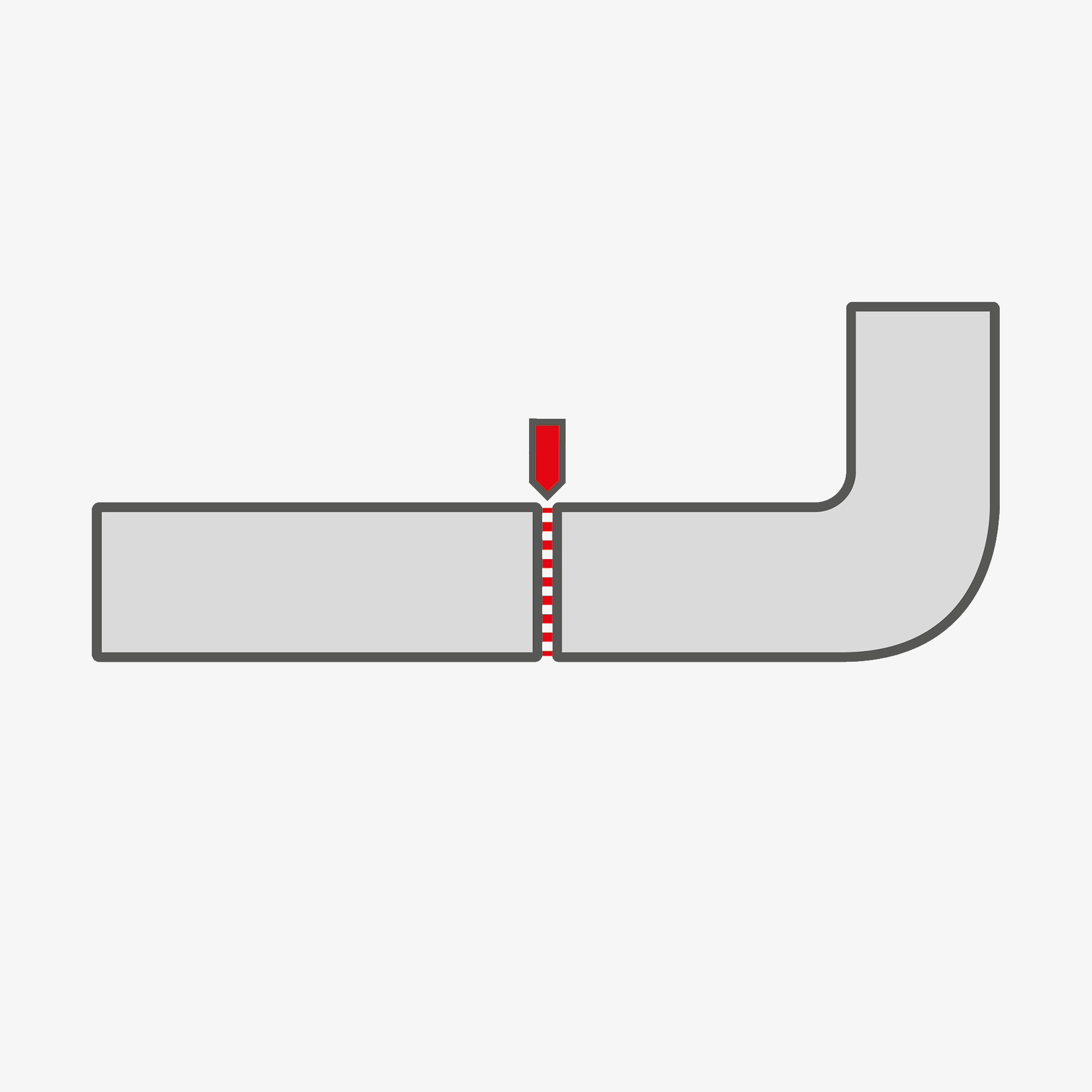

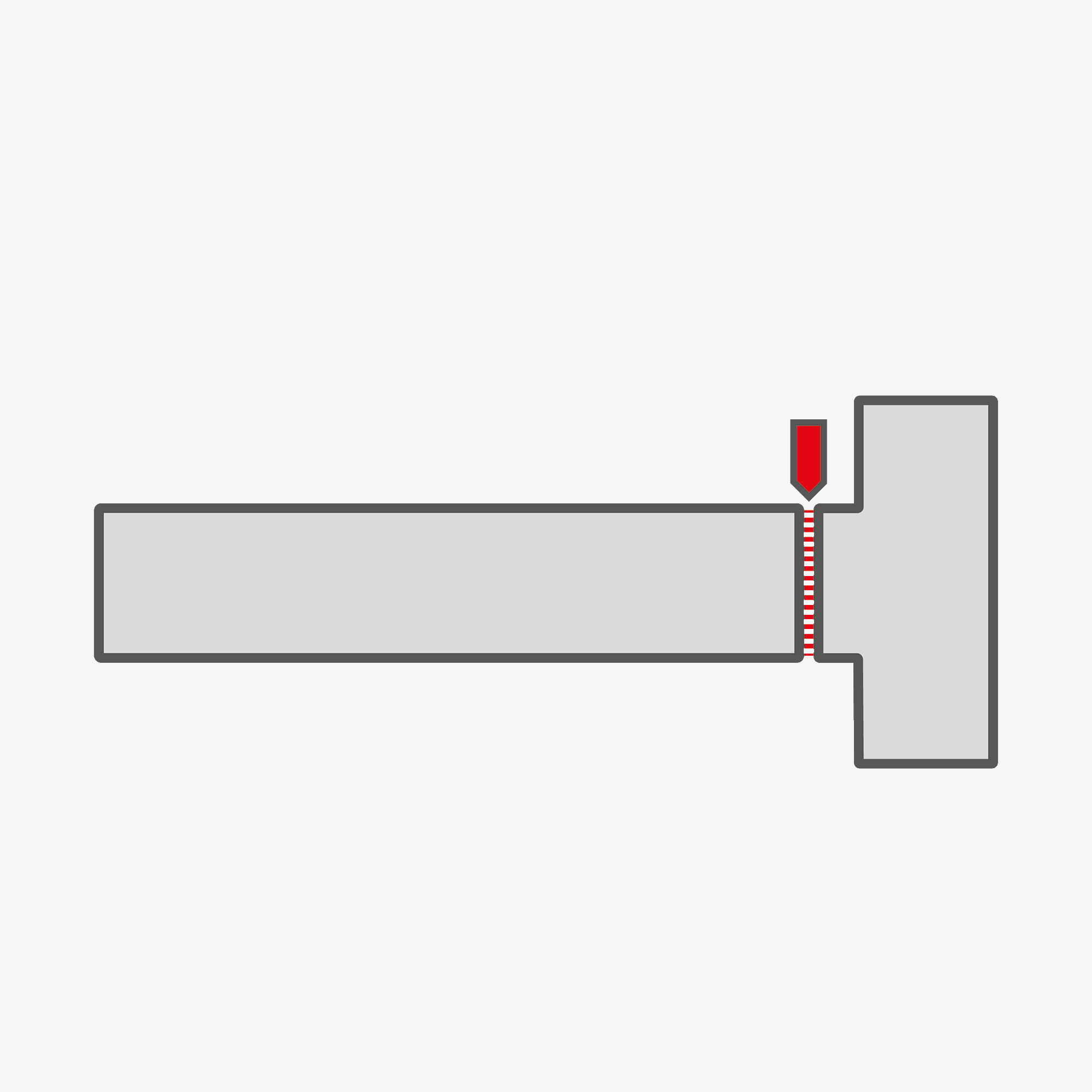

Mechanisiertes Schweißen im Rohrleitungsbau
Typische Nahtverbindungen

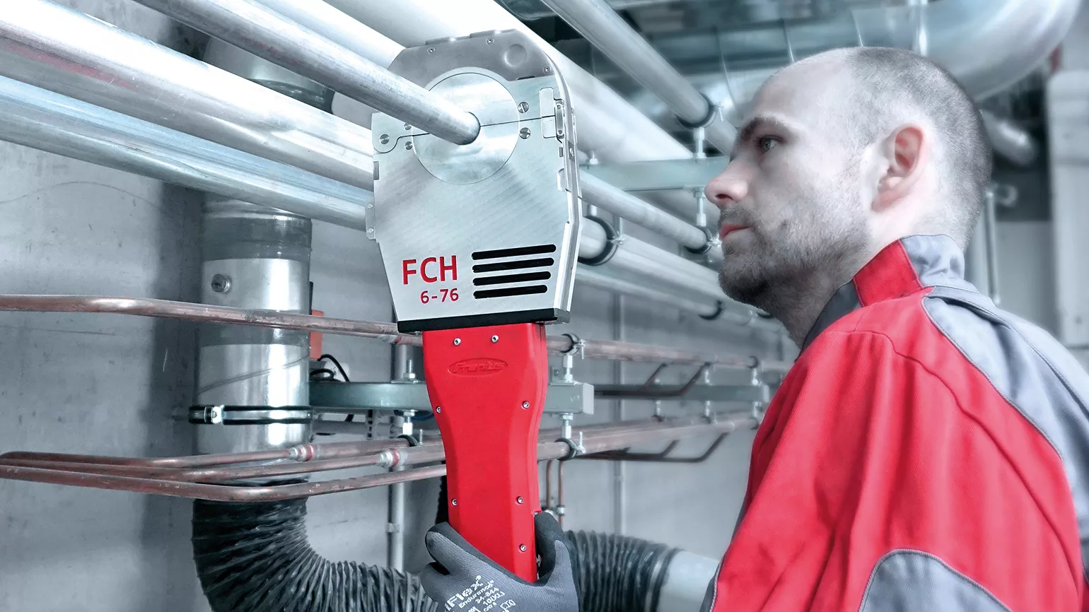

Orbitalschweiß-Systeme
Mechanisierte Orbitalschweißsysteme zum Verbinden von Rohren und Flanschen
Geschlossene Orbitalschweißköpfe FCH
Mehr zu FCH
Orbitalschweissköpfe

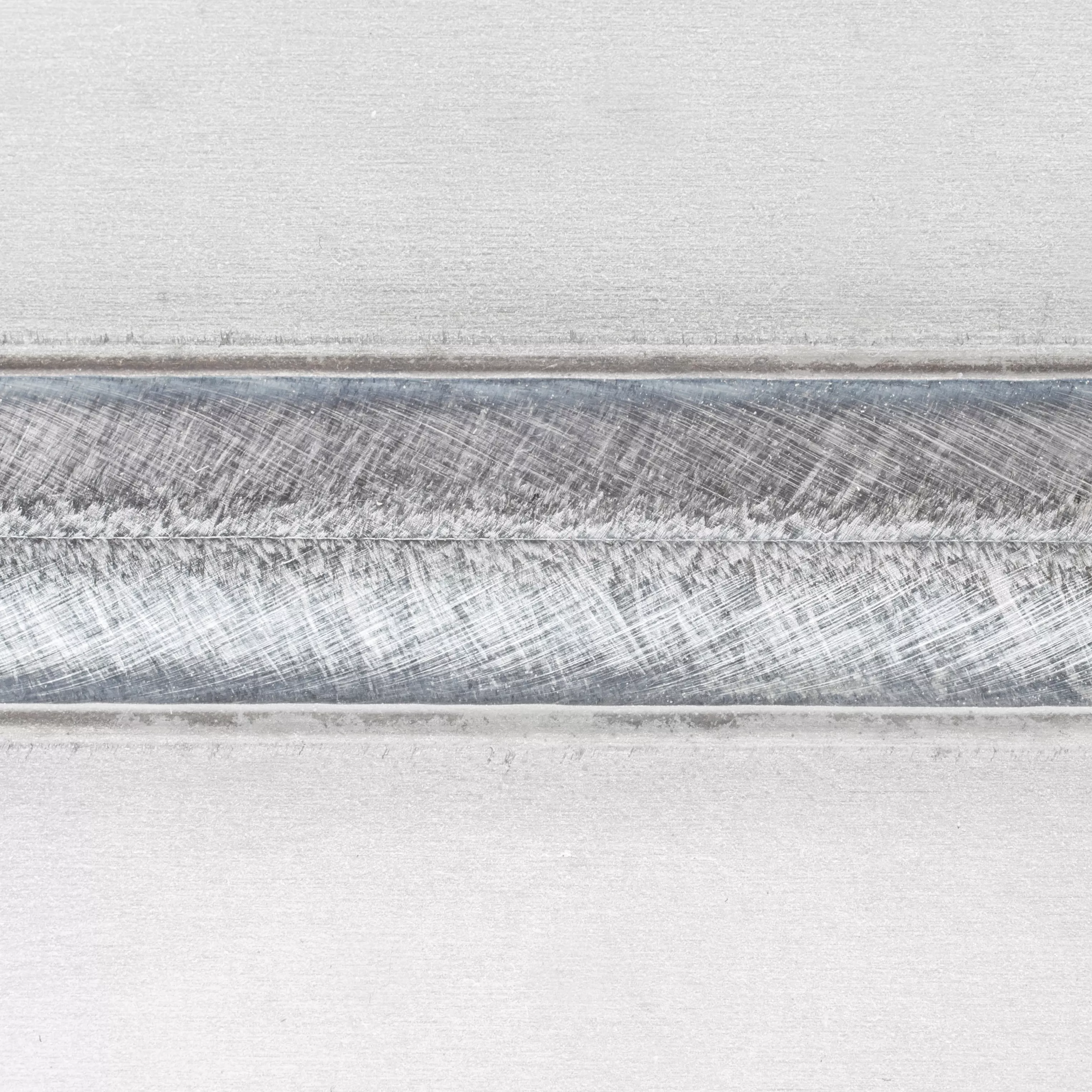

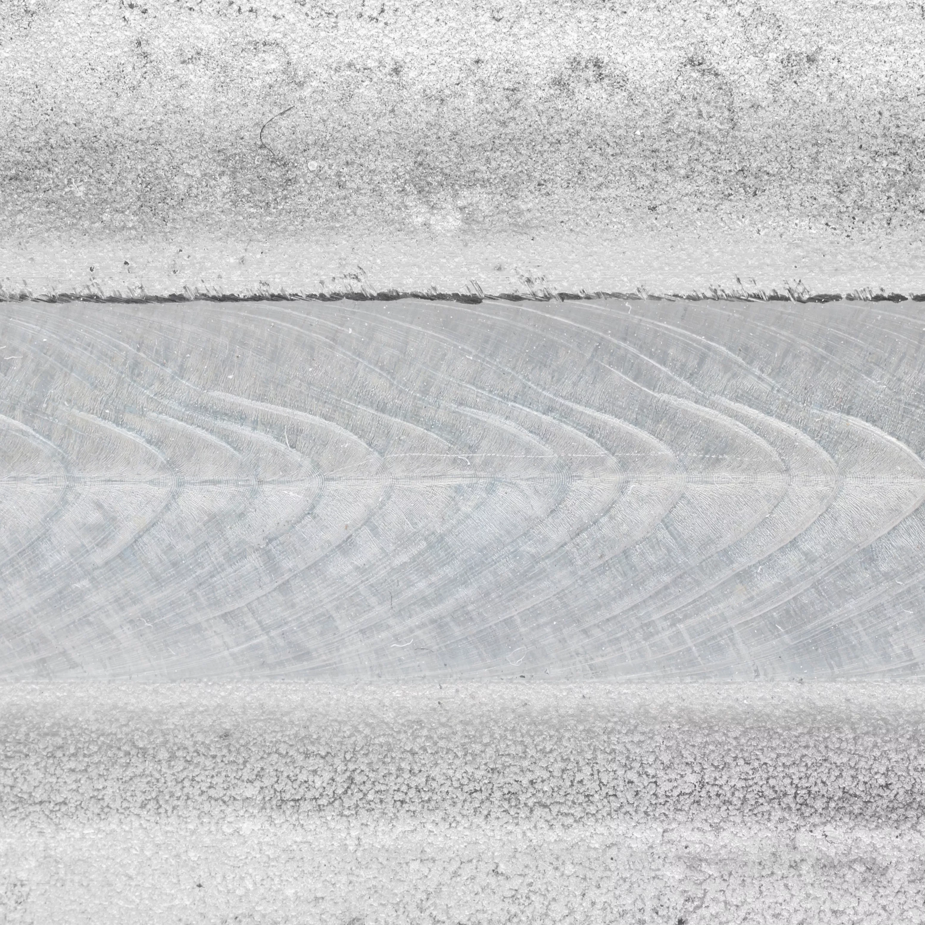

Nahtbilder
Von Schweißverbindungen im Behälter- und Rohrleitungsbau
