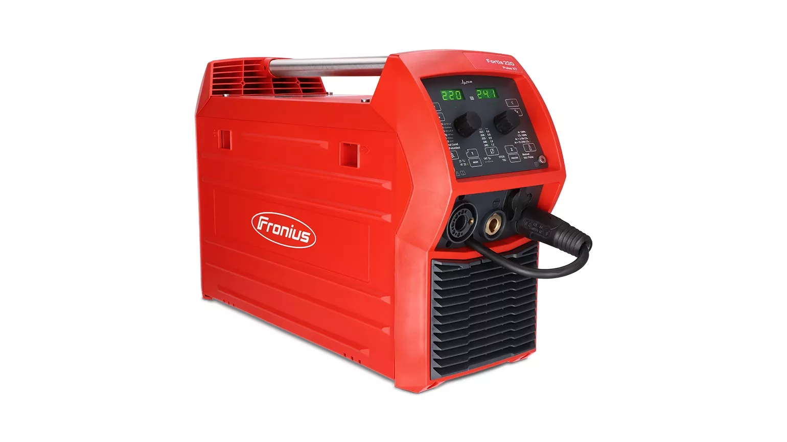

Fortis 220
  • Ein Gerät für alle manuellen Schweißanwendungen
  • Mehr als 18 Pulse-Kennlinien (bei Fortis 220 Pulse)
  • Schweißbereit in drei Schritten

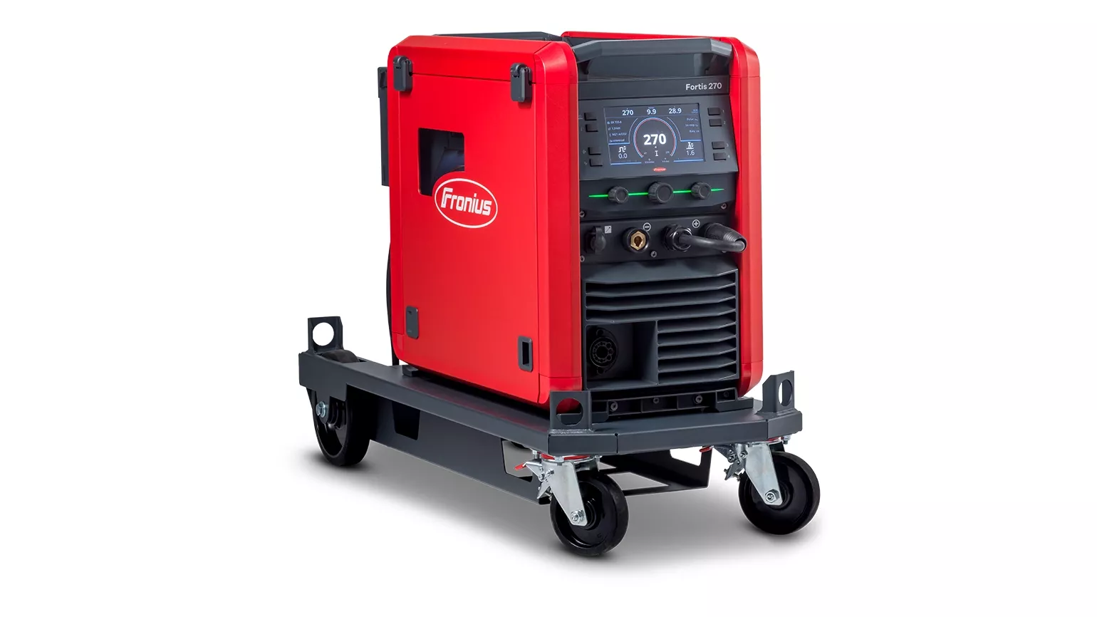

Fortis 270 C
  • Zuverlässige und stabile Schweißperformance für alle manuellen Anwendungen
  • Digitale, übersichtliche Benutzeroberfläche
  • Volle Konnektivität
