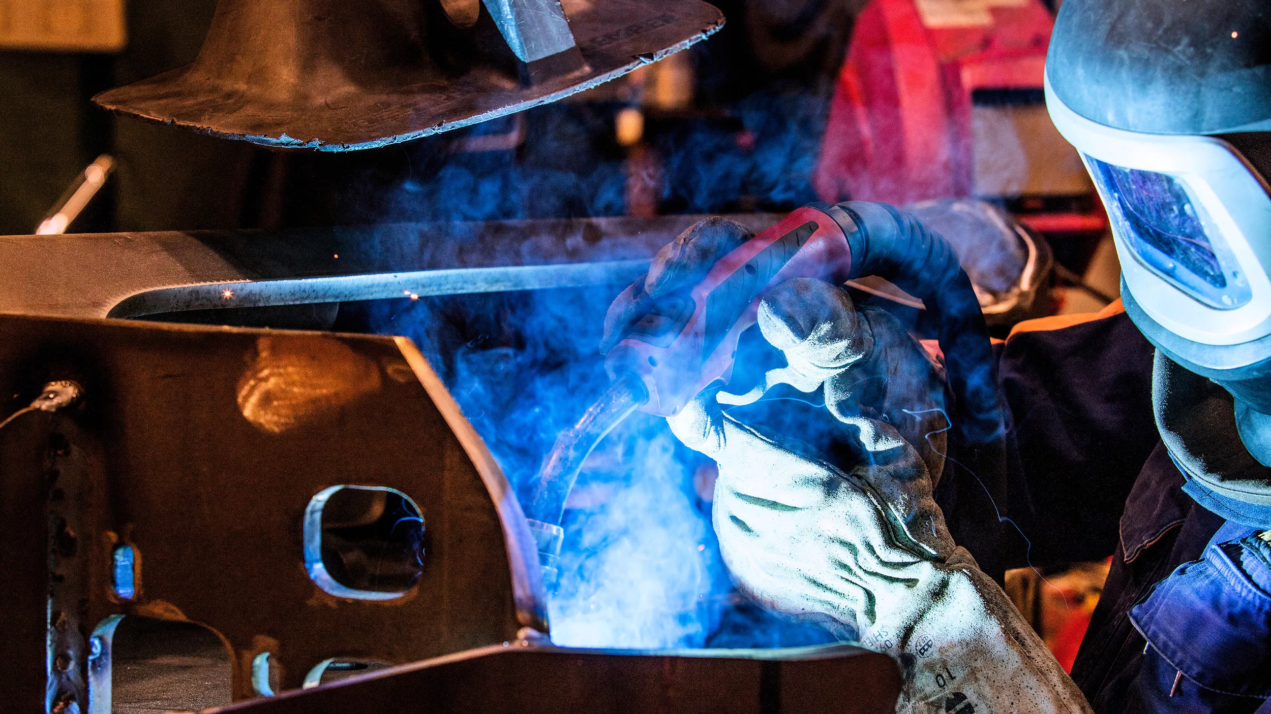

Herausforderung
Lange Schweißnähte, mehrere Lagen und hohe Abschmelzleistung bei hoher Schweißgeschwindigkeit
Das Fügen von massiven Komponenten in der Yellow Goods Branche stellt eine besondere Herausforderung dar. Enorme Bauteile sowie Materialstärken gehören zum Alltag - beispielsweise eineinhalb Meter lange Schwerlast-Achsen aus bis zu 50 Millimeter dickem Stahl.
Die Schweißnähte müssen hohen Kräften standhalten und strengen Qualitätskriterien entsprechen. Auch die Nahtoptik spielt eine entscheidende Rolle. Verglichen mit anderen Schweißbranchen sind im Yellow Goods Segment die Bauteiltoleranzen und zu bewältigende Spaltüberbrückungen größer.

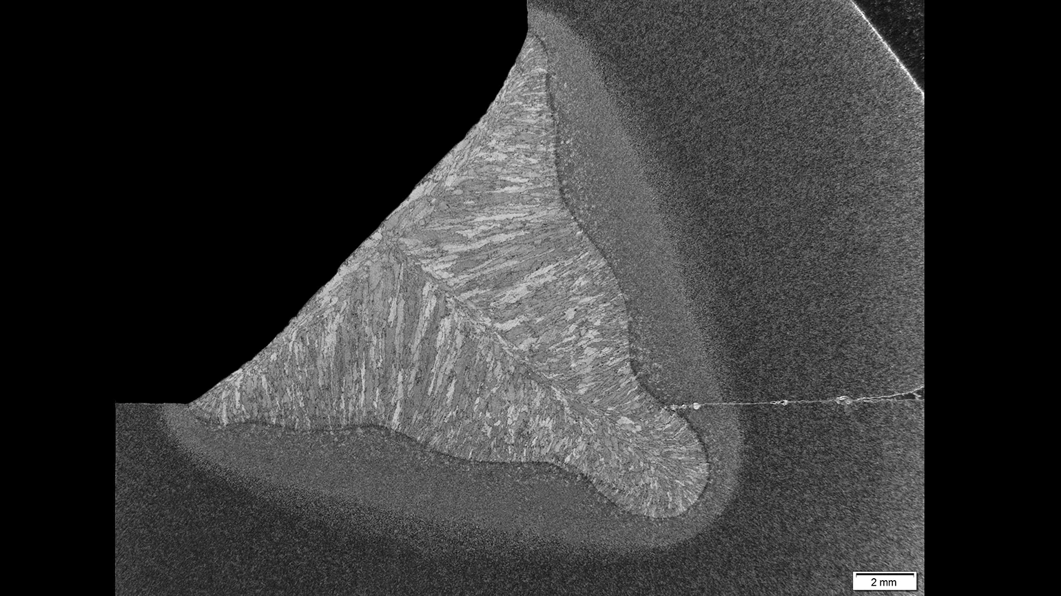

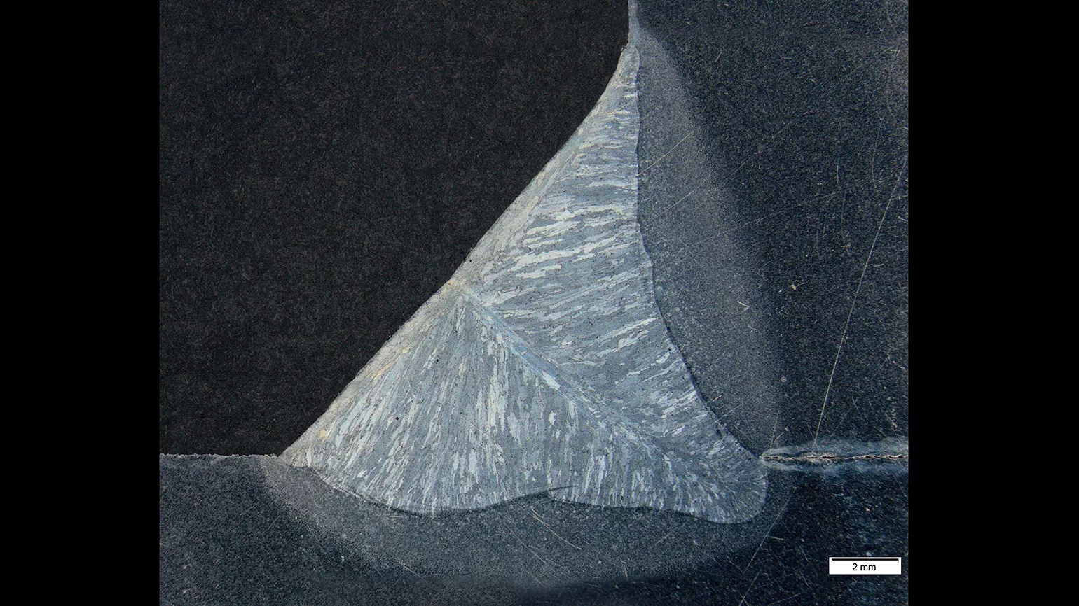

Baggerarm
Kehlnaht
Challenge
  • Abschmelzleistung
  • Schweißgeschwindigkeit
  • Spaltüberbrückbarkeit
Lösung
TPS/i TWIN Push
  • Materialstärke: 15 mm
  • Schweißgeschwindigkeit: 60 cm/min
  • Abschmelzleistung: 18 kg/h

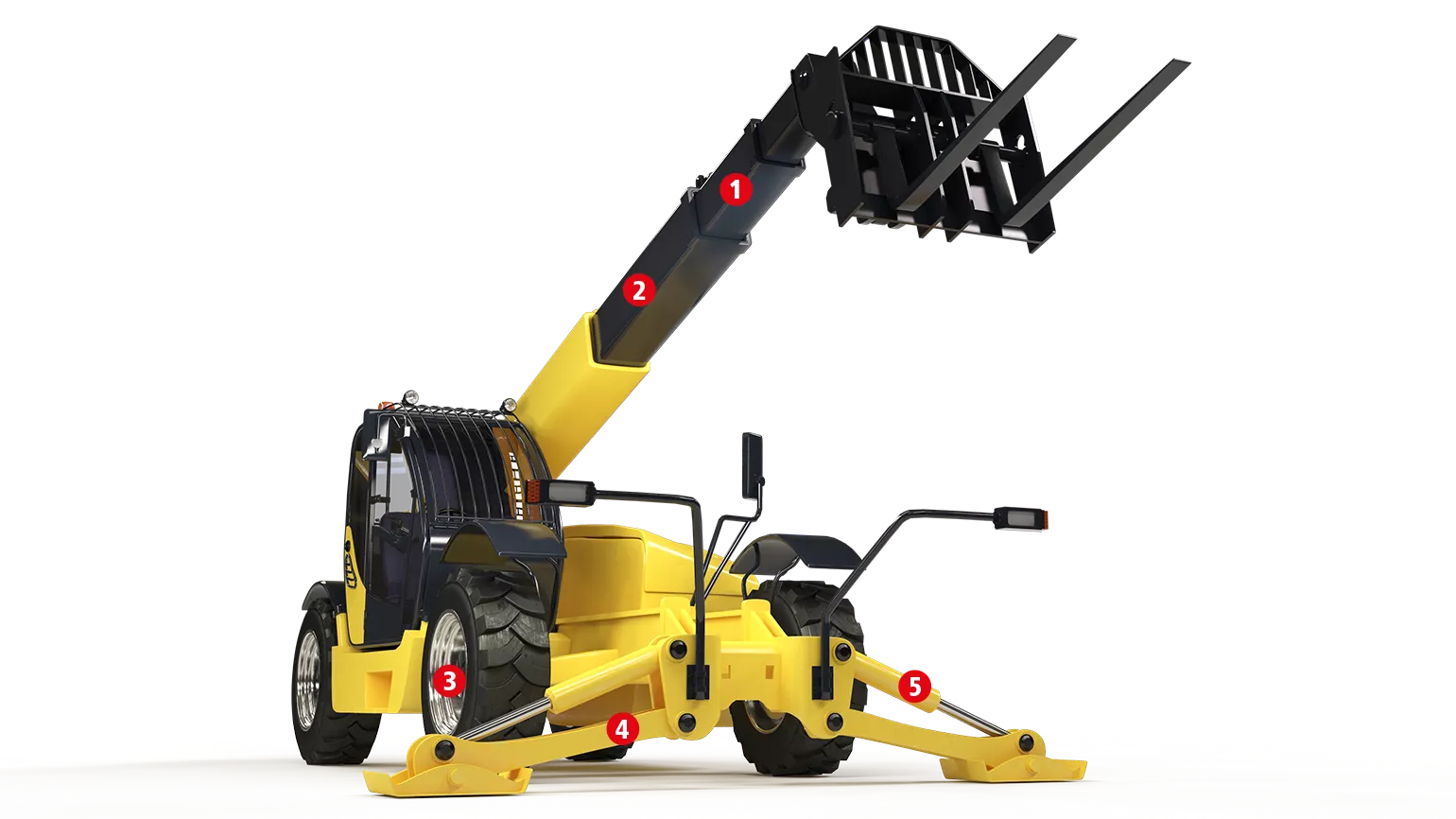

Teleskoplader
Teleskoplader
Teleskopausleger
Kehlnaht
Challenge
  • Hohe Schweißgeschwindigkeit
  • Geringer Wärmeeintrag
  • Hohe Abschmelzleistung
Lösung
TPS TWIN CMT
  • Materialstärke: 8 mm
  • Schweißgeschwindigkeit: 150 cm/min
  • Abschmelzleistung: 13 kg/h
Stumpfnaht
Stumpfnaht
Challenge
  • Querposition
  • Einlagig geschweißt
  • Ohne Backing
Lösung
LaserHybrid
  • Materialstärke: 6 mm
  • Schweißgeschwindigkeit: 180 cm/min
  • Abschmelzleistung: 4 kg/h

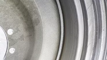

Felgen Rundnaht
Rundnaht
Challenge
  • Wenig Spritzer
  • Hochwertige Nahtoptik
  • Große Spaltüberbrückbarkeit
Lösung
TPS/i TWIN Push
  • Materialstärke: 10 mm
  • Schweißgeschwindigkeit: 100 cm/min
  • Abschmelzleistung: 22 kg/h
Kehlnaht
Kehlnaht
Challenge
  • Stabile Zündung
  • Robustes Equipment
Lösung
TransSteel 5000
  • Schweißgeschwindigkeit: 25 cm/min
Hydraulikzylinder
Wurzelschweißung
Challenge
  • Höchste Schweißnahtqualität
  • Keine Poren
  • Start-Stop Überlappung
  • Wurzelschweißung
Lösung
ArcTig
  • Materialstärke: 10 mm / 5 mm Steg
Teleskoplader finden vor allem in der Bau- sowie Landwirtschaft Verwendung. Je nach Ausführung weist die Baumaschine eine Tragfähigkeit von bis zu 30.000 kg auf. – So viel Gewicht müssen auch die Schweißnähte stand halten. Die Qualität der Schweißverbindungen hat somit oberste Priorität.

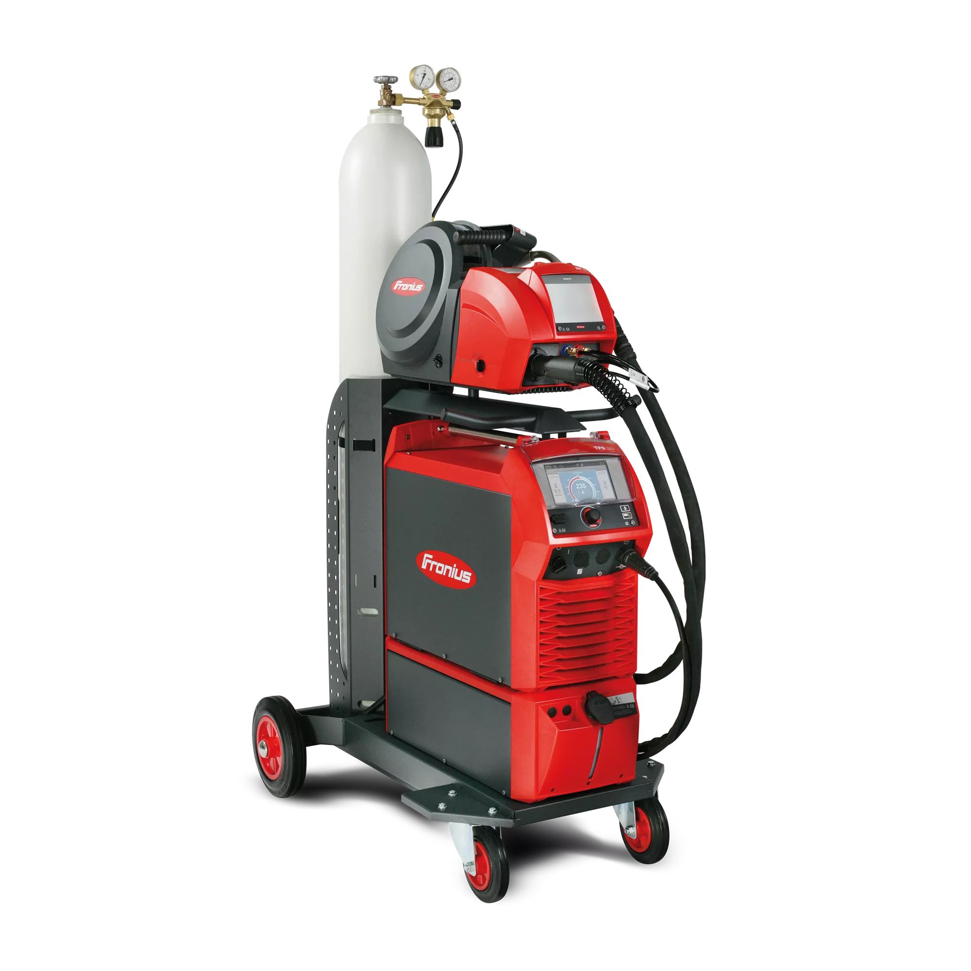

Bei der Produktion von Baumaschinen wird bis zu 90 Prozent Stahl verarbeitet: Fronius Schweißsysteme sind für die Stahlbau-Anforderungen optimal geeignet. Gerade im Bereich des manuellen Schweißens liegt in der TPS/i Steel Edition oder der TransSteel Geräteserie die ideale Lösung für alle Stahlanwendungen. Spezielle Kennlinien‑Pakete steigern die Produktivität und ermöglichen reproduzierbare Schweißergebnisse.
Mehr zum Stahlschweissen
Schweißen
Systemlösungen für manuelles Schweißen
TPS/i Steel Edition
  • Mehr als 100 Stahl-Kennlinien im Bereich des Standard- und Impulslichtbogens
  • Möglichkeit der Schweißdatendokumentation
  • Erweiterbarer Funktionsumfang
TransSteel 2200
TransSteel
  • Speziell entwickelte Stahlkennlinien
  • Einfache Bedienung
  • Robuste Werkzeuge

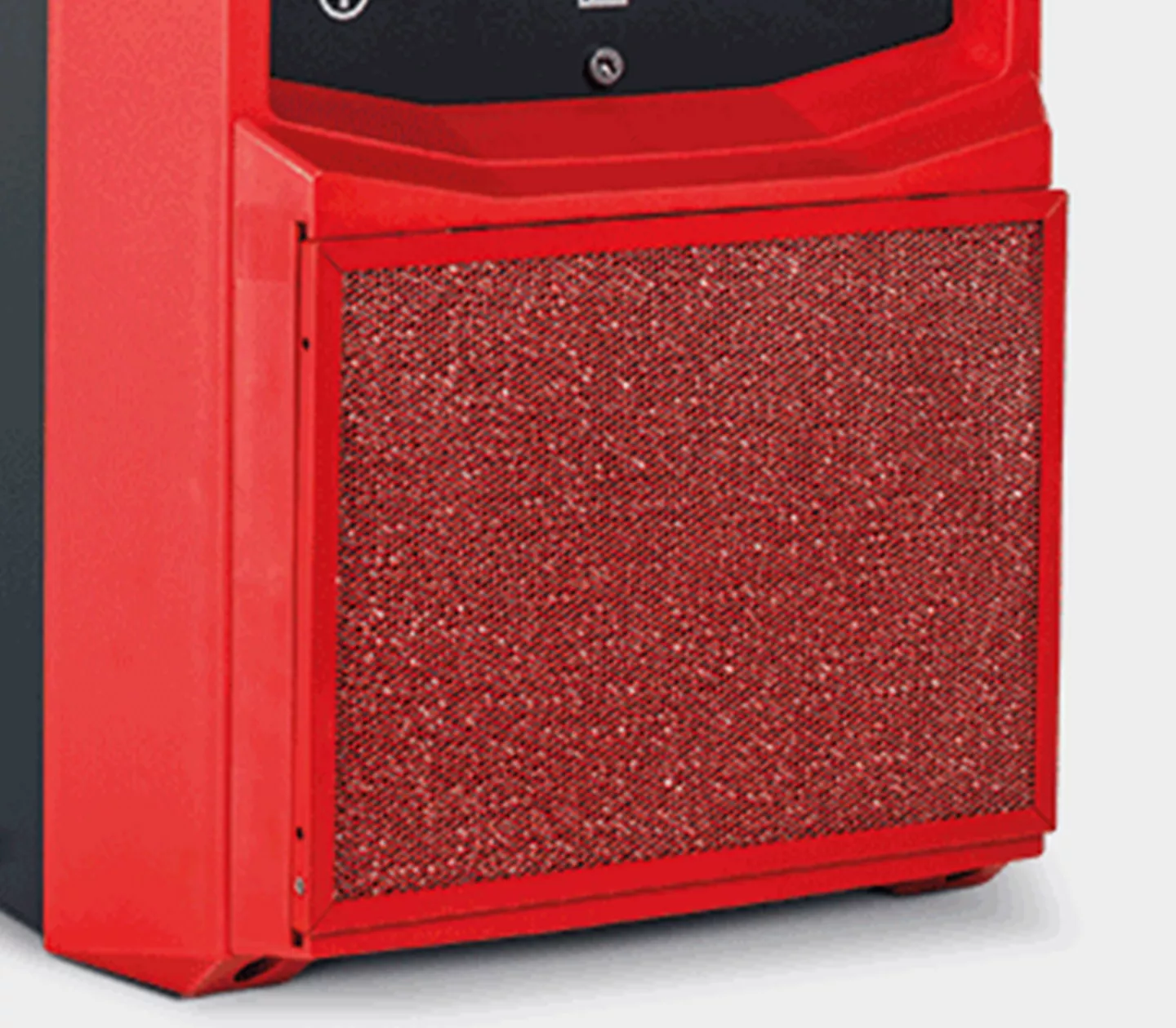

Staubfilter
Staubfilter
Der Staubfilter bietet zusätzlichen Schutz vor Verunreinigungen im Gehäuse der TPS/i – speziell bei rauen Umgebungsbedingungen.

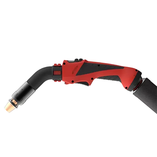

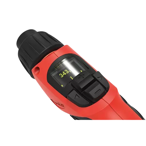

Jobmaster
Mit dem JobMaster Schweißbrenner hat der Anwender die wichtigsten Schweißparameter (U,I,Vd) immer am Schweißbrenner und kann diese jederzeit bequem ändern.
Zu den MIG/MAG Schweißbrennern
