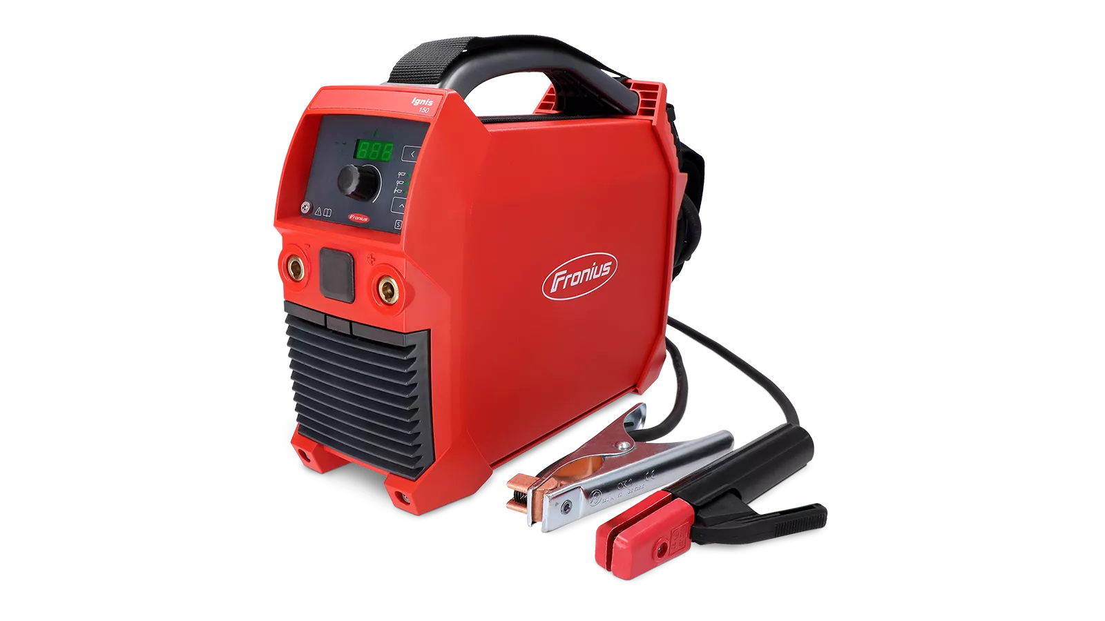

Ignis
Technische Daten
Allgemeine Daten
| Schweißstrom minimal | 10 A |
| Schweissstrom maximal | 150 A |
| Arbeitsspannungsbereich min. | 20,4 V |
| Leerlauf-Spannung | 96 V |
| Schutzart | IP23 |
| Abmessung / Länge | 365 mm |
| Abmessung / Breite | 130 mm |
| Abmessung / Höhe | 285 mm |
| Gewicht | 8,1 kg |
| Länge Netzkabel | 2500 mm |
