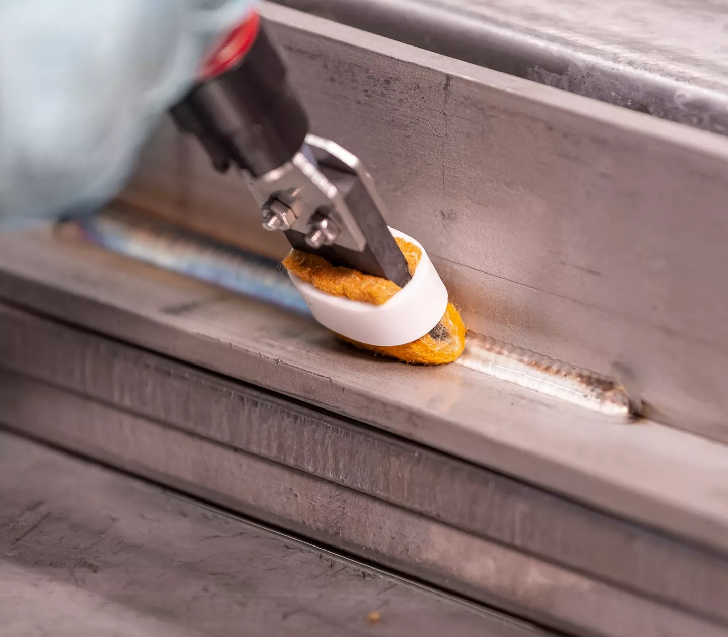

1. Reinigen
Das elektrochemische Reinigungsverfahren verwendet Wechselstrom (AC) und Elektrolytflüssigkeit, um Anlauffarben nach dem Schweißen zu entfernen und zu passivieren.

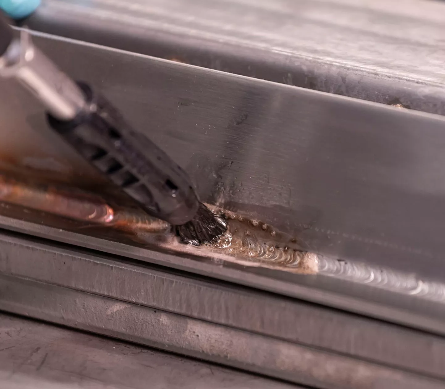

2. Polieren
Das elektrochemische Polieren ist ein Verfahren, bei dem ein Teil des Grundmaterials vom Werkstück entfernt und die Oberfläche aufgehellt wird: Es entsteht gleichmäßiger Glanz nach der Reinigung. Der Passivierungs-Prozess des Edelstahls wird verbessert.

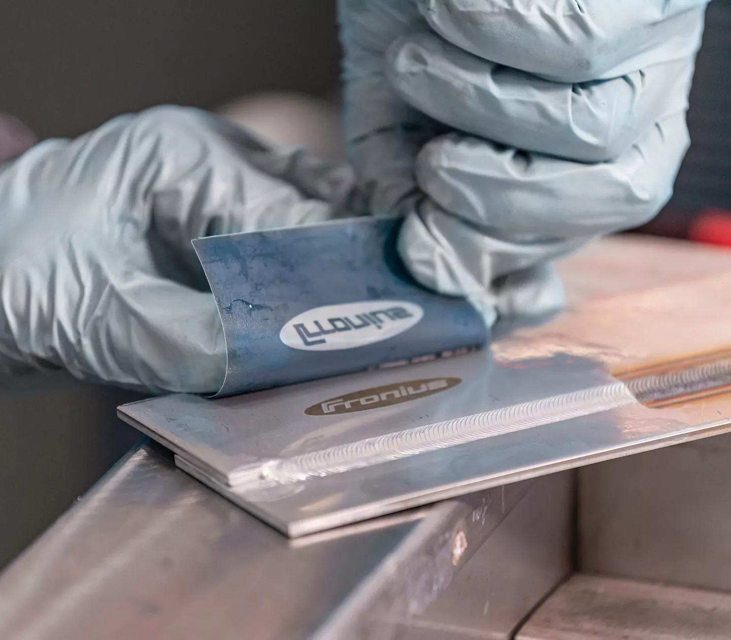

3. Printen
Zur dauerhaften Beschriftung des Edelstahls mit Firmenlogos, Artikelnummern, Barcodes u. v. m. Zum Schwarz-Printen wird Wechselstrom (AC) verwendet, für Weiß-Printen Gleichstrom (DC). Die perfekte Alternative zur Beklebung oder Lasergravur.

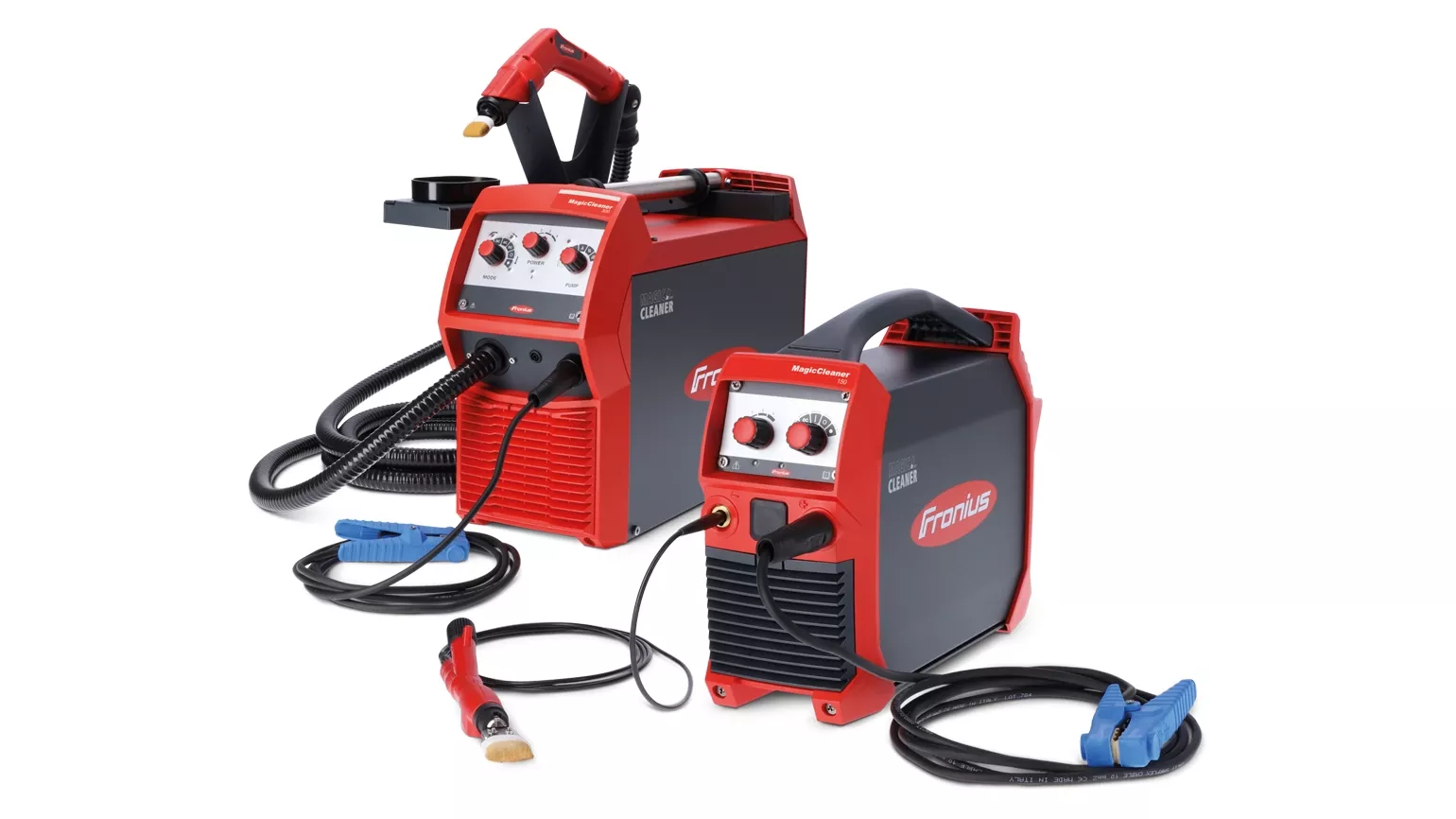

Die Varianten des MagicCleaner
MagicCleaner im Vergleich
Funktionen / Eigenschaften  MagicCleaner 150 MagicCleaner 300
Reinigen AC 🗸  🗸
Reinigen DC  🗸  🗸
Printen (AC & DC)  🗸  🗸
Integrierte Pumpe  🗸
Leistung  15 A  30 A
Reinigungsbrenner MC150  🗸  🗸
Reinigungsbrenner MC300  🗸
Reinigungsflüssigkeit (Inhalt) 100-ml-Tube  1,8-l-Tank
ToolCase 60 🗸
ToolCase 120 🗸
ToolBox 210 🗸
Fahrwagen verfügbar 🗸
