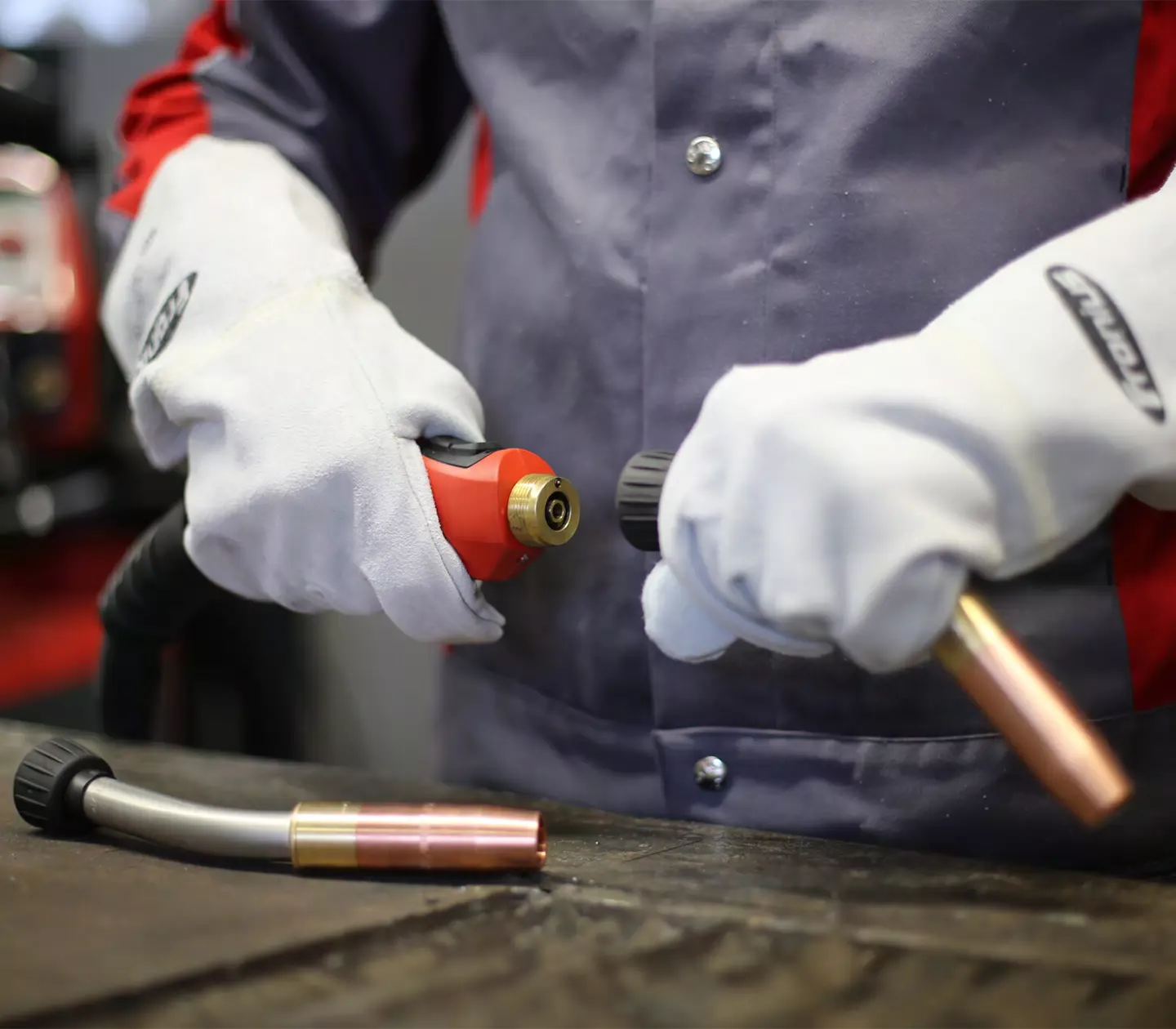

MultiLock – Patentierte Schnittstelle
Das MultiLock-System unterstützt einen schnellen Wechsel des Brennerkörpers, ohne das gesamte Schlauchpaket austauschen zu müssen. Dadurch ist eine flexible Anpassung an die jeweilige Schweißherausforderung möglich.
  • 360° | Der Brennerkörper lässt sich um 360°drehen, um auch in schwerzugänglichen Stellen bestmöglich schweißen zu können
  • | Die 0°-Stellung ist durch eine Verdrehsicherung fixiert
  • Integrierter Wasserstopp |Verhindert Wasseraustritt und –eintritt in die Gasleitung bei der Demontage des Brennerkörpers
