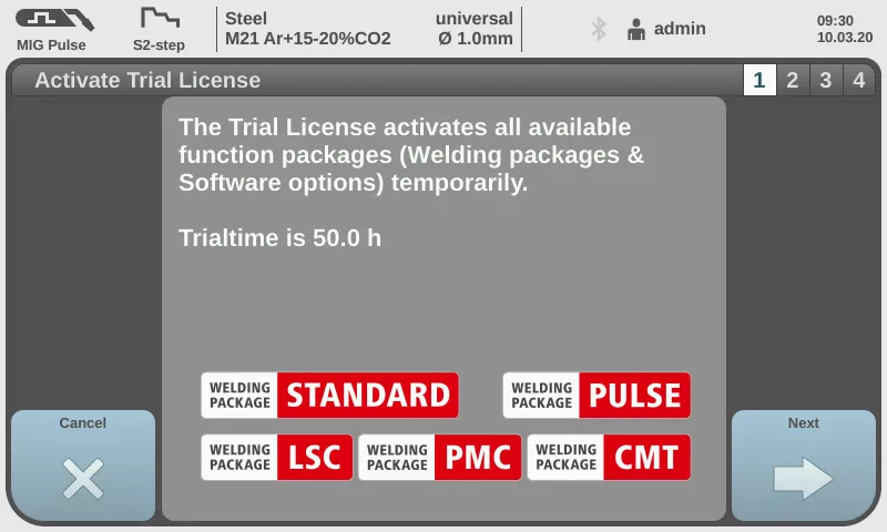

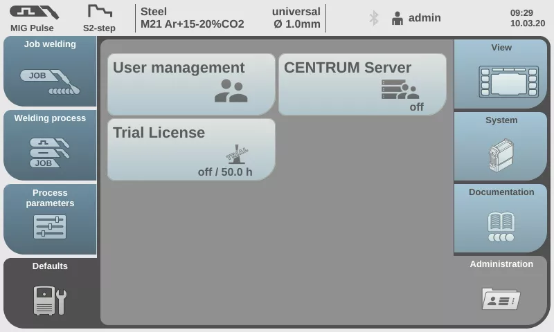

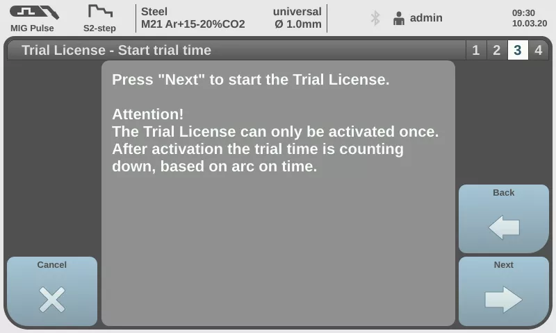

Aktivierung der TPS/i Trial License
Die Aktivierung erfolgt direkt an der TPS/i und kann in wenigen Schritten abgeschlossen werden. Wir haben für Sie hier eine kurze Anleitung zur einmaligen Freischaltung aller Welding Packages und Software Optionen vorbereitet.
Schritt 1
Unter „Einstellungen“ finden Sie den Button „Trial License“. Mit einem Klick darauf beginnt der Aktivierungsprozess.
Schritt 2
Ein kurzer Hinweis auf die verfügbaren Welding Packages, die mit der Trial License für 50 Lichtbogenstunden freigeschaltet werden.

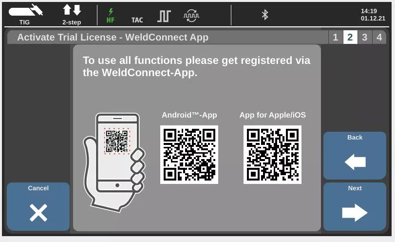

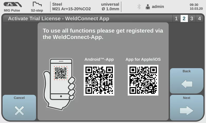

Schritt 3
Um den gesamten Umfang der freigeschalteten Funktionen nutzen zu können, wird die Nutzung der WeldConnect App empfohlen. Einfach den QR-Code scannen und die App downloaden.

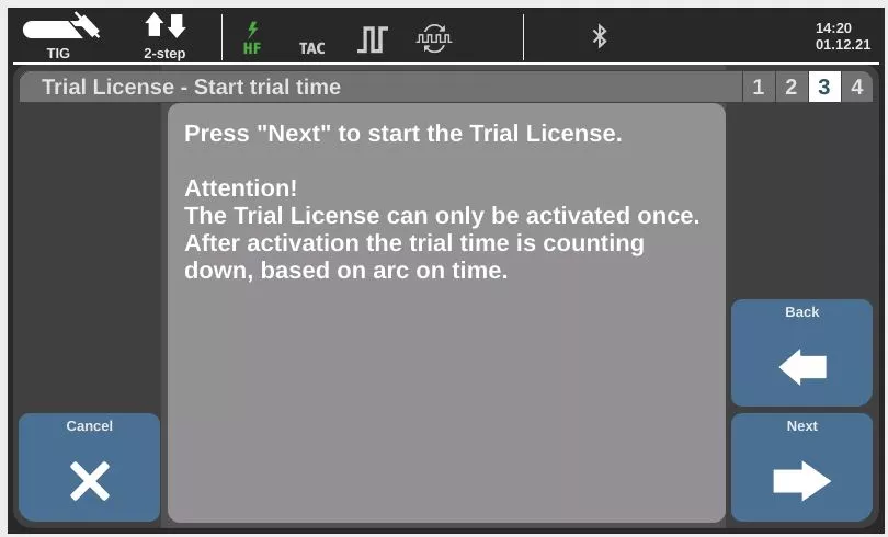

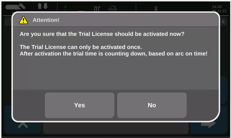

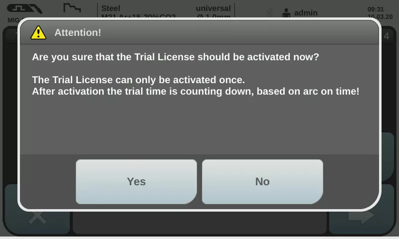

Schritt 4
Ein letzter Hinweis: Die Trial License kann pro Gerät nur einmal aktiviert werden.

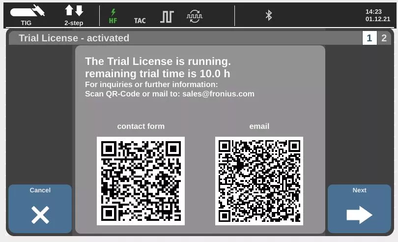

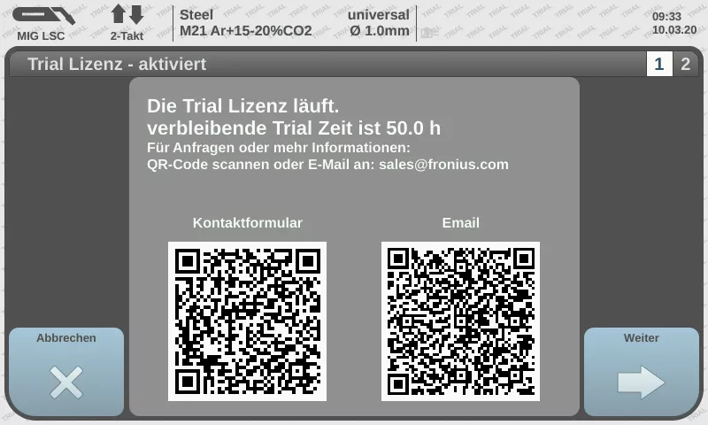

Schritt 5
Letzter Schritt: Mit Bestätigung dieser Meldung ist die Trial License aktiv.
Schritt 6
Geschafft! Ab sofort haben Sie 50 Lichtbogenstunden Zeit, das gesamte Leistungsspektrum der TPS/i zu entdecken.

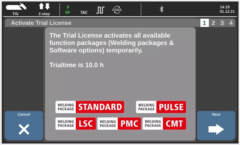

iWave Trial License
10 Lichtbogenstunden, um das Potenzial der iWave zu evaluieren
Mit der Freischaltung der iWave Trial License verfügen Sie während des Testzeitraums über folgenden Funktionsumfang:

Sollten Sie noch nicht wissen, welche Funktionen Sie tatsächlich benötigen, haben Sie für 10 Lichtbogenstunden die Möglichkeit herauszufinden, welche Konfiguration der iWave genau Ihren Bedürfnissen entspricht.

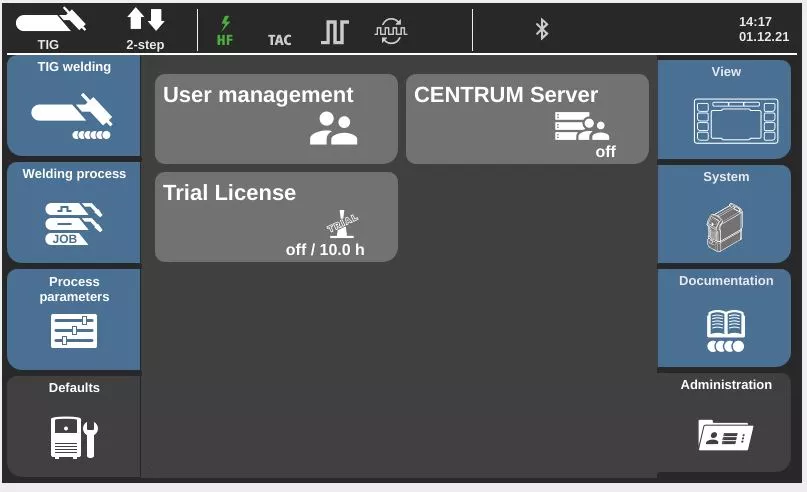

Aktivierung der iWave Trial License
Die Aktivierung erfolgt direkt an der iWave und kann in wenigen Schritten abgeschlossen werden. Wir haben für Sie hier eine kurze Anleitung zur einmaligen Freischaltung aller Welding Packages und Software Optionen vorbereitet.
Schritt 1
Schritt 2
Ein kurzer Hinweis auf die verfügbaren Welding Packages, die mit der Trial License für 10 Lichtbogenstunden freigeschaltet werden.
