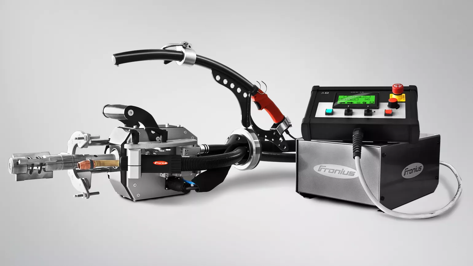

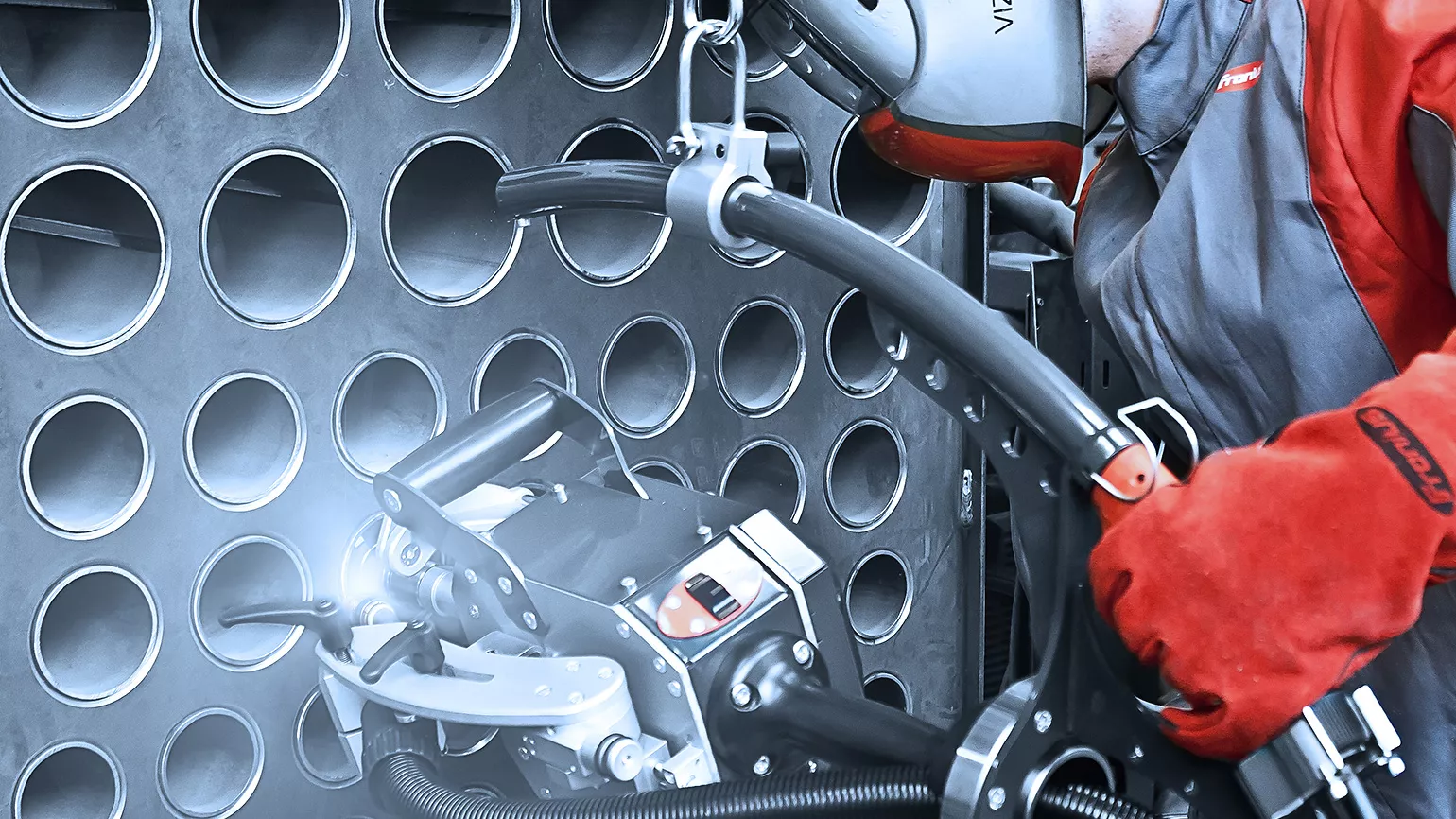

Der FTW PRO findet sein Einsatzgebiet speziell dort, wo Faktoren wie Zeitersparnis, beste Qualität und höchste Reproduzierbarkeit gefragt sind. Bei Rohr-Rohrbodenverbindungen bei Wärmetauschern oder Kühlkörpern sind genau diese Kriterien von größter Bedeutung. Das pneumatische Spannsystem oder die Abhängevorrichtung bieten dem Anwender eine große Erleichterung beim Arbeitsablauf und verringern den Zeitaufwand. Für eine exakte Brennerposition sorgt die 3-Punkt-Auflage - auch bei unterschiedlichem Rohrüberstand.

Fronius FTW 24-120 PRO
Rohreinschweißen mit FTW 24-120 PRO

Kompaktes und ergonomisches Design
Produktivitätssteigerung bei bester Qualität und Reproduzierbarkeit
Zeit sparende und einfache Positionierung
Anwenderfreundliche Bedienung
Pneumatisches Spannsystem
Verschiedene Spanndorne und Spannbacken für unterschiedliche Rohrinnendurchmesser
Exakte Verstelleinheiten für die anwendungsabhängige Brennerfeinjustierung
Spezialbrenner mit Multilock Schnellkoppelsystem und Wasserkühlung
Abhängevorrichtungen (optional) für unterschiedliche Anwendungen
Praktischer Handgriff zum Schnellstart von Schweißprogrammen
3-Punkt Auflage (optional)

FTW PRO Aufhängevorrichtung
Aufhängevorrichtung.
Für vertikale und horizontale Schweißposition einsetzbar. In Verbindung mit einem Balancer kann „schwerelos" positioniert werden.

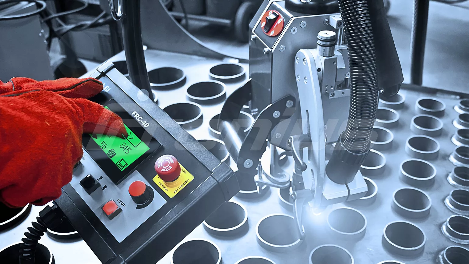

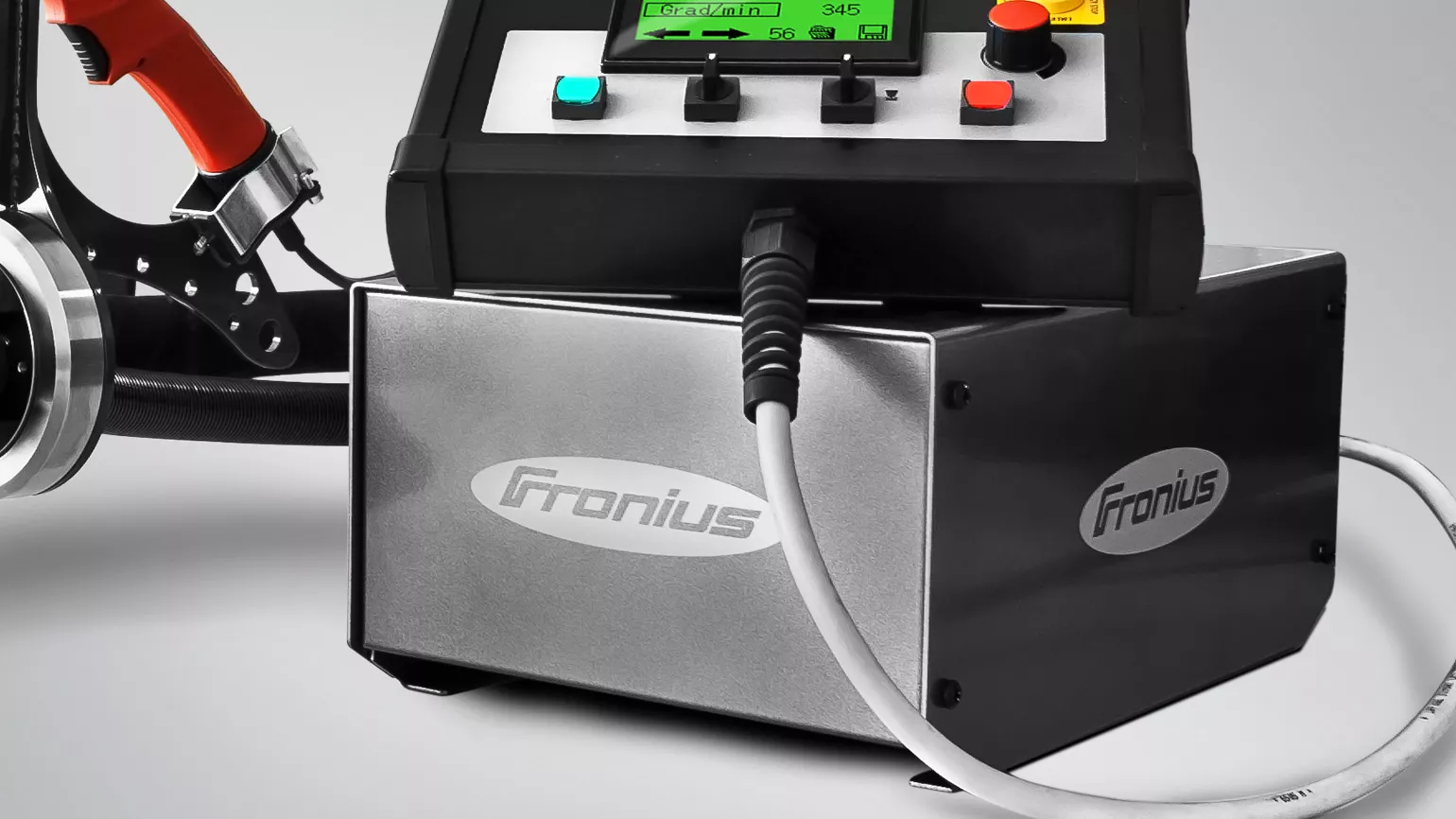

Steuerung FTW 24-120 PRO mit Fernbedienung FRC 40
Features.
  • Robustes Gehäuse
  • Grafische Benutzeroberfläche
  • Touch-Display
  • Multifunktionsrad
  • Auswechselbare Display-Schutzfolie
  • Programmieren und Speichern von Parametern
  • Verschiedene Sprachen
  • Jobumschaltung (optional)
Touch Display der Fernbedienung FRC 40
Touch Display.
Komfortable Bedienung via Touch-Display.
Fronius FTW 24-120
Multifunktionsrad der Fernbedienung FRC 40
Multifunktionsrad.
Zur Parameterwahl und -korrektur auch während des automatischen Programmablaufs.

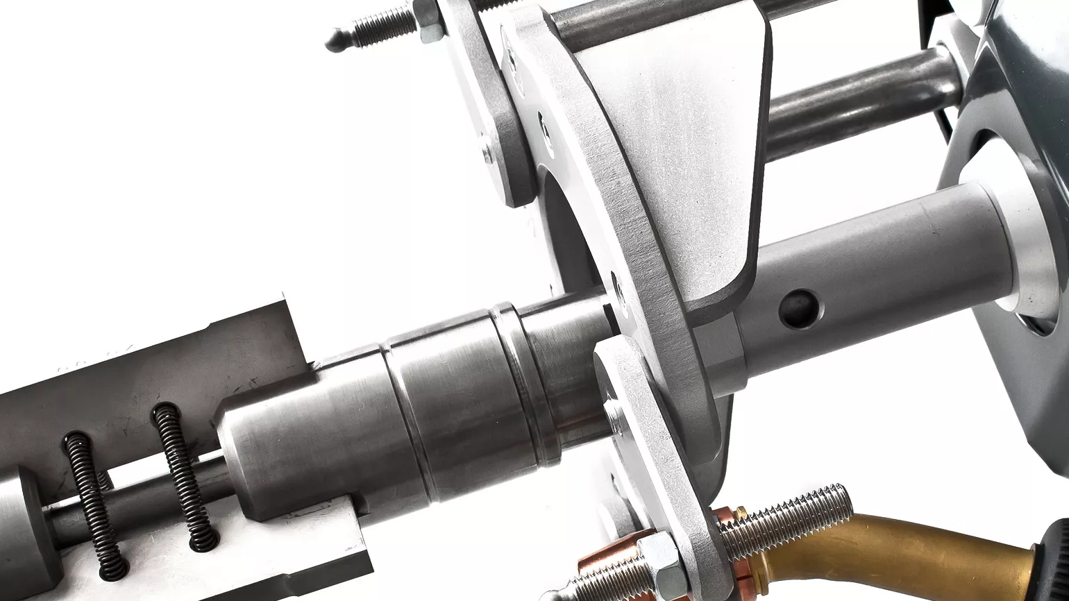

Spanndorne für FTW 24-120 PRO
Spanndorne.
Drei Spanndorne decken einen Rohrinnendurchmesserbereich von 30 bis 120 mm ab (andere Durchmesser auf Anfrage).

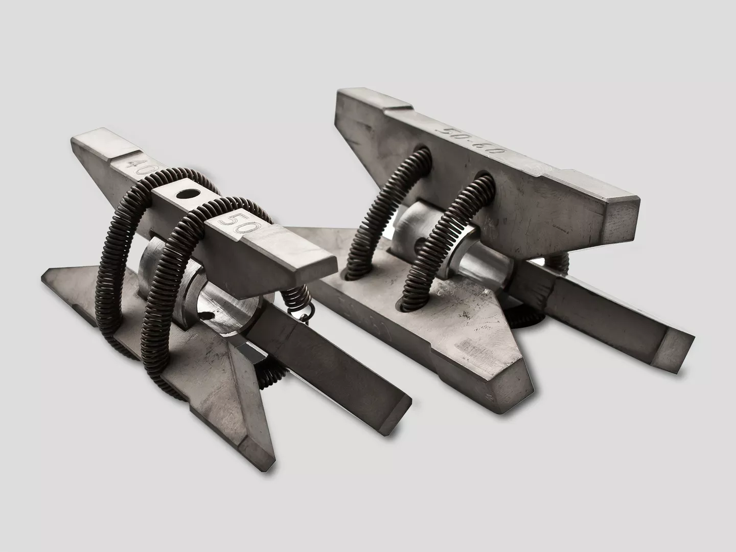

Spannbacken für FTW 24-120 PRO
Spannbacken.
