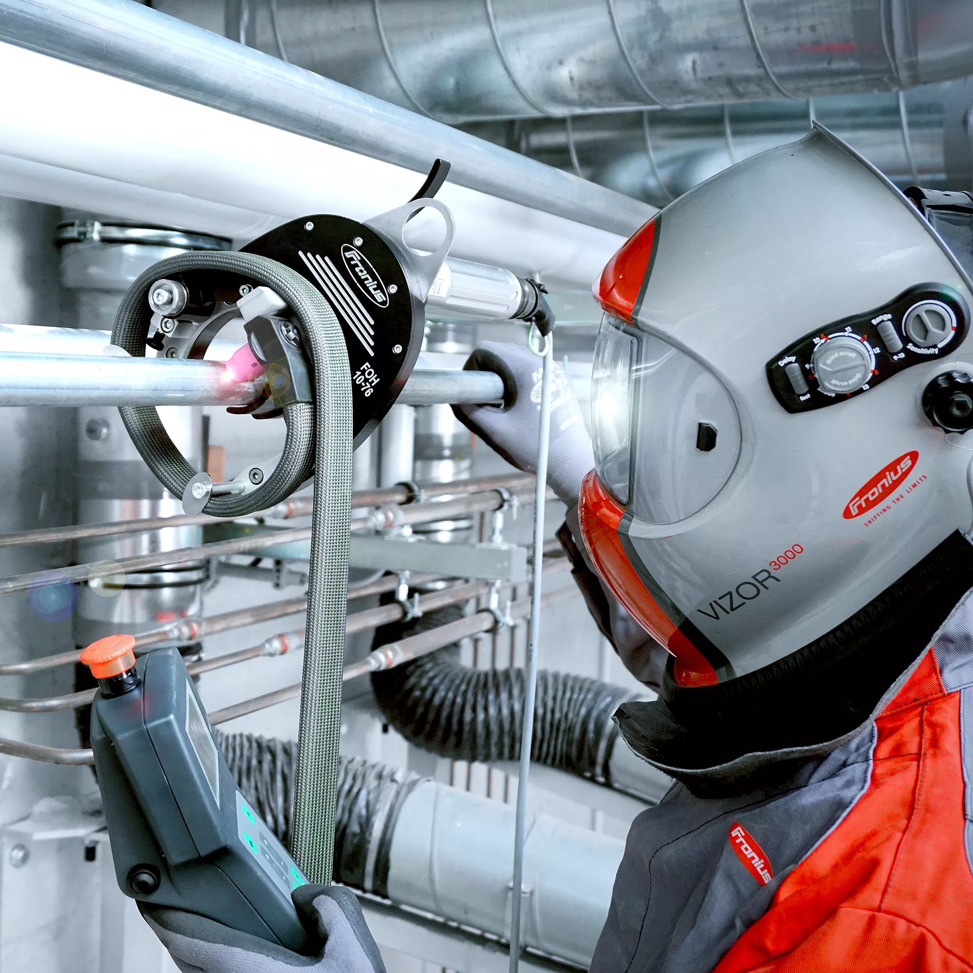

offener Orbitalschweißkopf FOH 20-114

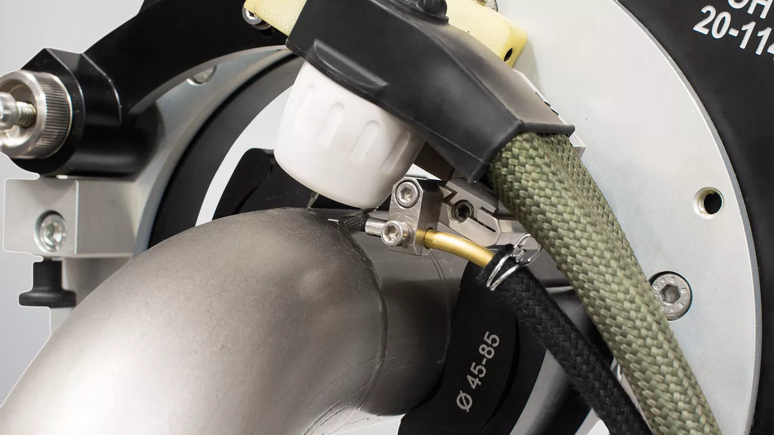

offener Schweißkopf mit Bauteil

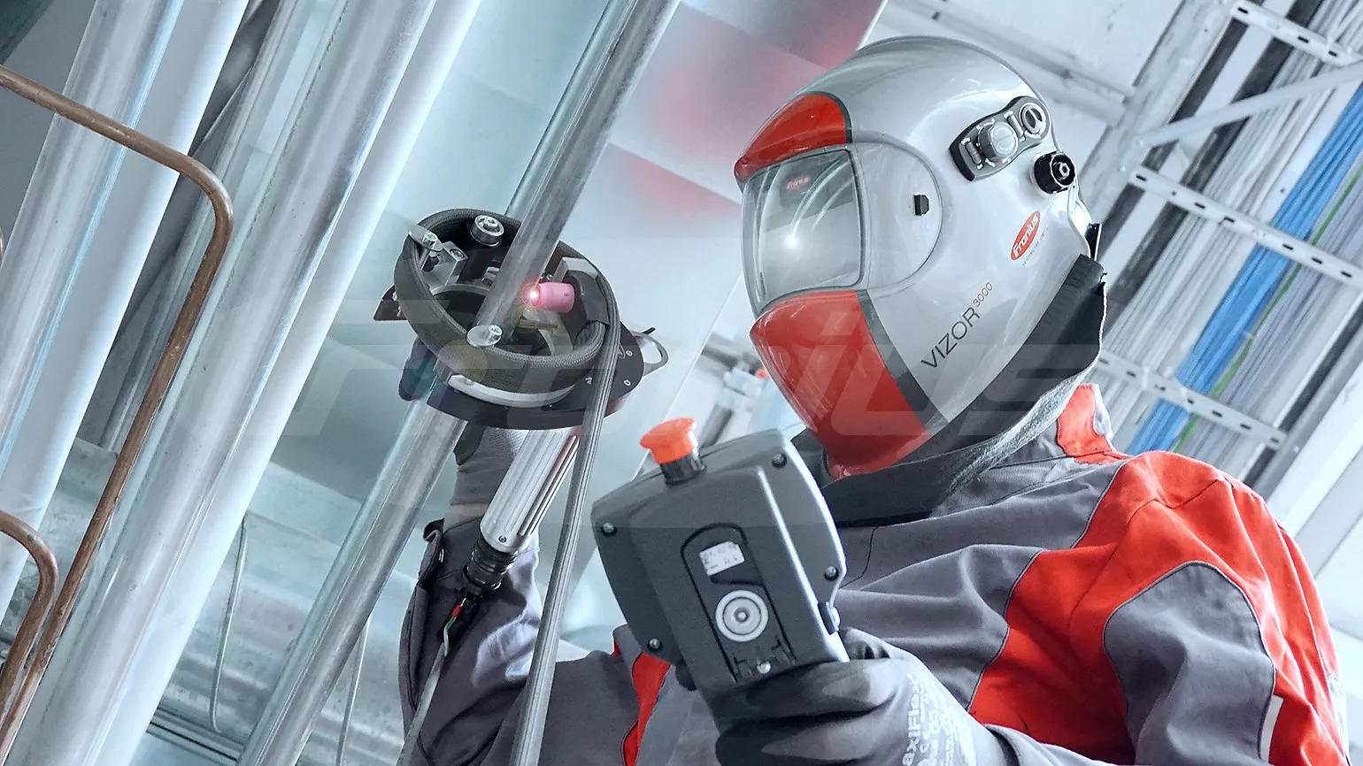

Vielseitigkeit auf den Punkt gebracht.
  • FOH Schweißkopf mit bis zu 2 Sets Reduzierbacken, abhängig vom Schweißkopf-Typ
  • Integrierter Servomotor
  • Automatisches Anfahren der Öffnungsposition
  • Frei definierbare Startposition
  • Automatische Motorstromabschaltung bei Überlastung
  • Stufenlos einstellbares Spann-/Zentriersystem zur raschen Anpassung an Rohrdurchmesser
  • Mechanische Rohrabtastung für konstanten Elektrodenabstand
  • Brenneraufnahme 0 - 45° stufenlos einstellbar
  • Manuell durchführbare Seitenkorrektur der Elektrode
  • Brennerhalterung ausschwenkbar mit Fixierung
  • Steckbare Steuerleitung 6 m
  • Orbitalschweißbrenner mit isoliertem Brennerkörper und hoher Einschaltdauer
  • Optimaler Gasschutz und geringe Anlauffarben
  • Brenner mit einfachem Verschleißteil-Wechselsystem
  • Transportkoffer mit Trolley-Funktion

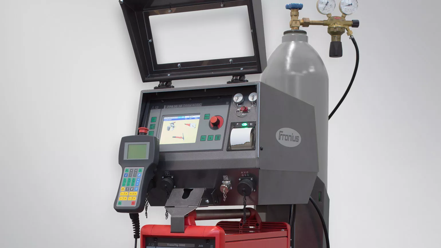

Fronius FPA 3020 Systemsteuerung
Systemsteuerung FPA 3020
Serienausstattung.
  • Leichte und kompakte Bauweise - optimal für den mobilen Einsatz
  • Integrierte Mikroprozessorsteuerung
  • Integrierte Inverterschweißstromquelle 200A, einphasig
  • Generatortauglich
  • Integrierte Wasserkühlung mit Wasserwächter
  • Integrierter Gasdurchfluss-Wächter
  • Intuitives Touch-Screen Bedienpanel mit grafischer Prozessdarstellung in Farbe
  • Sprachauswahl (De/Gb/Fr/It/Es/Pb/Ru/Cz/Tr/Pl)
  • Speichern von Programmen auf USB-Stick
  • Erstellen eines Backups auf USB-Stick
  • Ansteuerung von Schweißstrom, Rotationsachse, Formiergas und externem Drahtvorschub
  • Messung und Aufzeichnung der Wärmeeinbringung
  • SynergicMode (Material, Rohraußendurchmesser, Wandstärke, Gas,...)
  • Auto-Diagnosesystem (Fehlercode-Anzeige)
  • Schweißdatendokumentation auf USB-stick
  • USB Schnittstelle zur Datenübertragung /-aufzeichnung
  • Integrierter Drucker zur Schweißdatendokumentation
  • Fernregler FRC-FPA 3020 mit 10 m Kabel
  • 1 Stück USB-Stick 8 GB
Programmierung SchweiSSparameter.
  • Speichern und Laden von 200 Programmen möglich
  • 3 Heftprogramme mit bis zu 20 Heftpunkten
  • 10 Sektoren / Programm mit frei definierbaren Parametern
Funktionen Fernregler FRC-FPA 3020.
  • Programmauswahl
  • Start/Stopp mit Slope, sofortiger Schweiß-Stopp
  • Not-Aus Taste
  • Manuelle Positionierung der Bewegungseinheiten
  • Manuell Drahtvor- und Rückzug
  • Parameteränderung im Schweißzyklus (on the fly)
  • Prüftaste Schutzgas und Ein-Aus Formiergas
Anzeige im SchweiSSzyklus.
  • Schweißstrom (A)
  • Lichtbogenspannung (V)
  • Brennerposition (Grad)
  • Schweißgeschwindigkeit (cm/min)

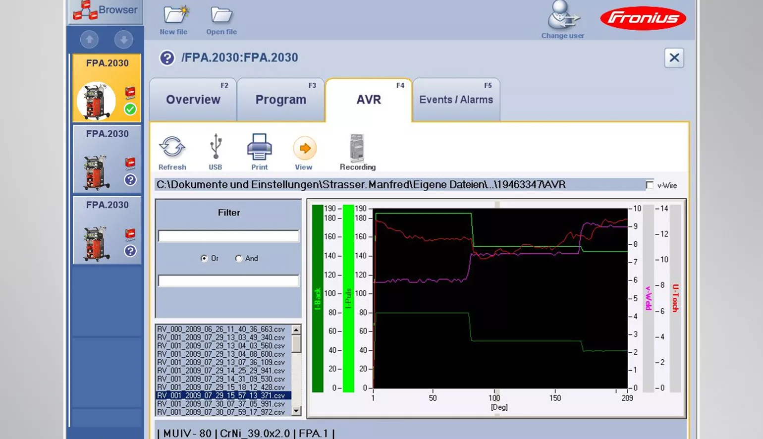

Fronius FPA Xplorer
Screen-Shot FPA Xplorer
Schweissdatendokumentation, Visualisierung, Archivierung und Parametererstellung am PC.
  • Anzeige der Geräteeigenschaften aller verwalteten Geräte
  • Schweißprogramme verwalten, editieren und archivieren
  • Übersicht verwalteter Geräte mit Statusanzeige
  • AVR (Actual Value Record): Visualisieren, auswerten und archivieren von aufgezeichneten Istwerten – via USB-Stick oder auch Live über Netzwerkverbindung (Online-Version)
  • Laden von Logbuchdaten vom USB-Stick bzw. direkter Download aus der Steuerung via Netzwerkverbindung (Online- Version)
  • Live-Anzeige von Alarmmeldungen (Online-Version)

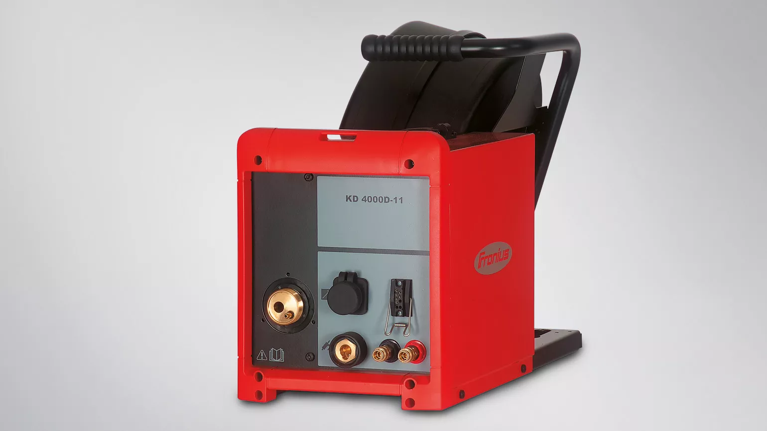

Fronius KD 4000
Drahtvorschub KD 4000
Serienausstattung.
  • Kaltdrahtvorschub
  • Externe Ansteuerung der Drahtgeschwindigkeit über Interface
  • 4-Rollenantrieb für Drahtdurchmesser 0,8 mm (Trapez- Nut)
  • Geschlossene Drahtspulenabdeckung für 300 mm/15 kg
  • Schutzabdeckung Motorplatte klappbar/verriegelbar
  • Tragegriff
