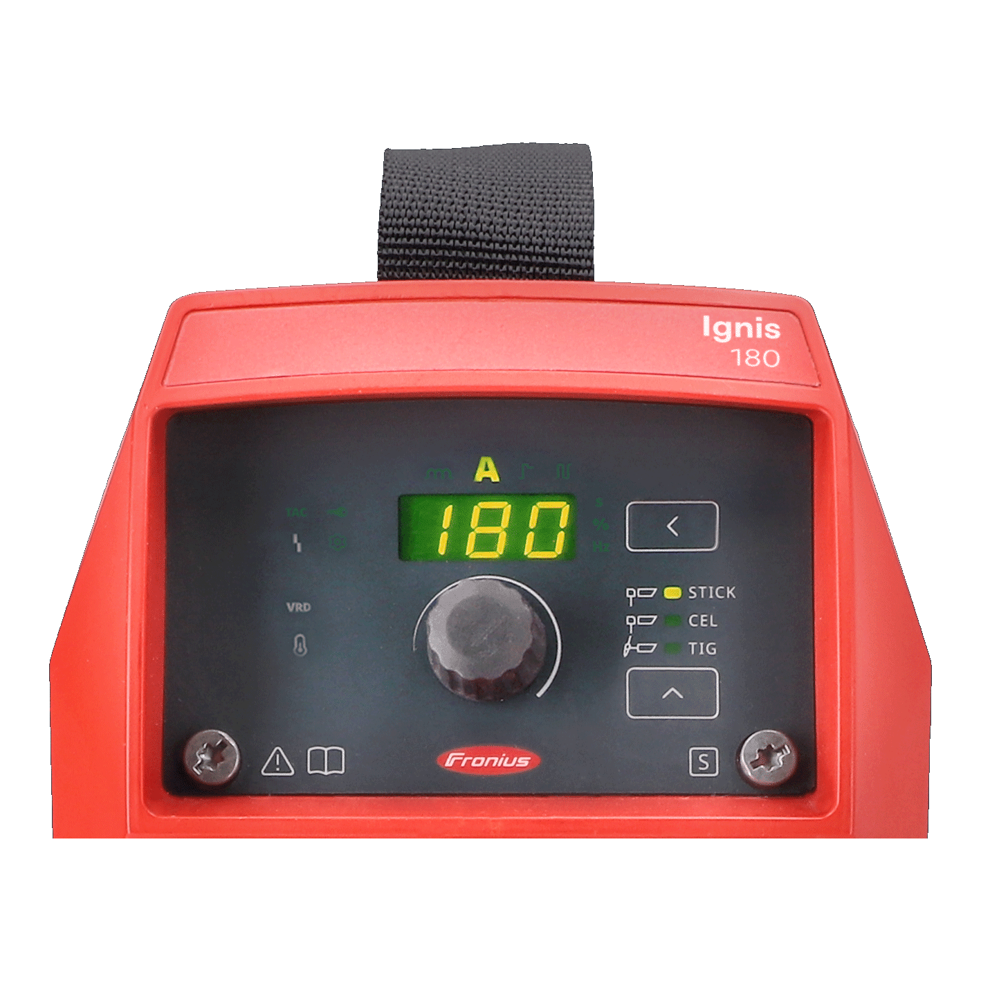

Die TransPocket gibt es in den Leistungsklassen 150 bis 480 A. Neben dem nahezu unverwüstlichen Gehäuse und einer richtungsweisenden Technologie verfügt die TransPocket auch über zahlreiche Funktionen, die dem Anwender das Arbeiten erleichtern: HotStart, SoftStart oder Anti-Stick ünterstützen beim Schweißstart sowie während des Schweißvorganges.
Die neue Generation der TransPocket 150/180 bringt große Flexibilität. Mit der integrierten PFC (Power Factor Correction)-Technologie (Leistungsfaktorkorrektur) wird der Einsatz extrem langer Netzzuleitungen von bis zu 100 m unterstützt. Auch das Bedienkonzept ist noch intuitiver geworden. Eine 7-Segmentanzeige am Display ermöglicht ein schnelles Ablesen der eingestellten Parameter. Zusätzlich ist das Display leicht nach innen versetzt und somit gut vor Beschädigungen geschützt. Leicht verständliche Setup-Einstellungen vereinfachen die Bedienung enorm.
