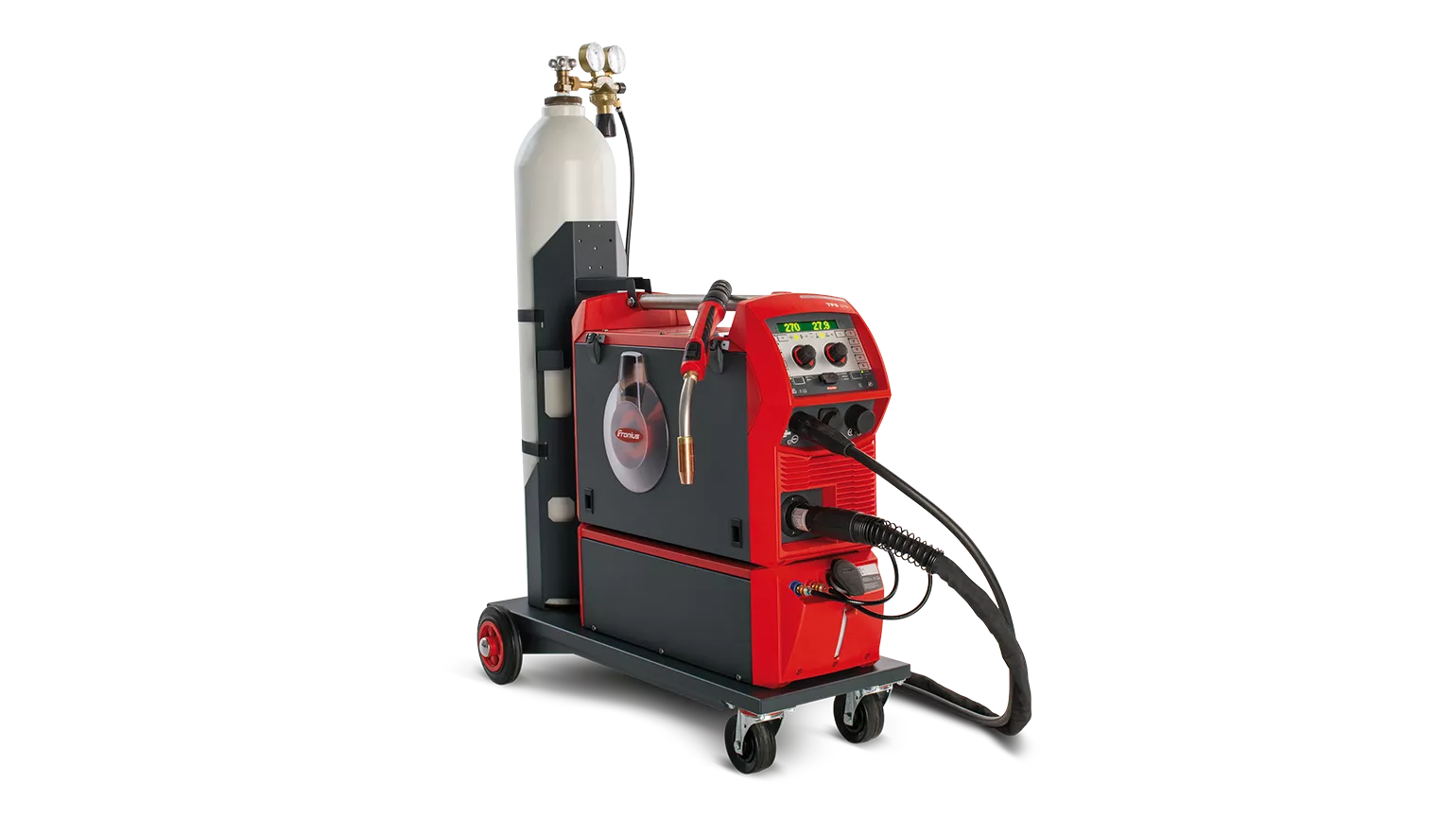

TPS/i Compact
Technische Daten
Allgemeine Daten
Netzspannung | 3 x 400 V |
Netzfrequenz | 50-60 Hz |
Schweißstrom minimal | 3 A |
Schweissstrom maximal | 270 A |
Schweißstrom / Einschaltdauer [10min/40°C] | 270A / 40% |
Schweißstrom / Einschaltdauer [10min/40°C] | 220A / 60% |
Schweißstrom / Einschaltdauer [10min/40°C] | 190A / 100% |
Arbeitsspannungsbereich min. | 14,2 V |
Leerlauf-Spannung | 57 V |
Schutzart | IP23 |
Abmessung / Länge | 687 mm |
Abmessung / Breite | 276 mm |
Abmessung / Höhe | 445 mm |
Gewicht | 33,1 kg |
Gewicht inkl. Verpackung | 35,8 kg |
Störemissionsklasse | A |
Netzkabel inkludiert | Yes |
Masseanschluss | Dinse |
Länge Netzkabel | 5000 mm |
Arbeitsspannung maximal | 48,5 V |
Technische Daten
Netzabsicherung | 16A |
Leistungsfaktor (pf) | 0,99 |
