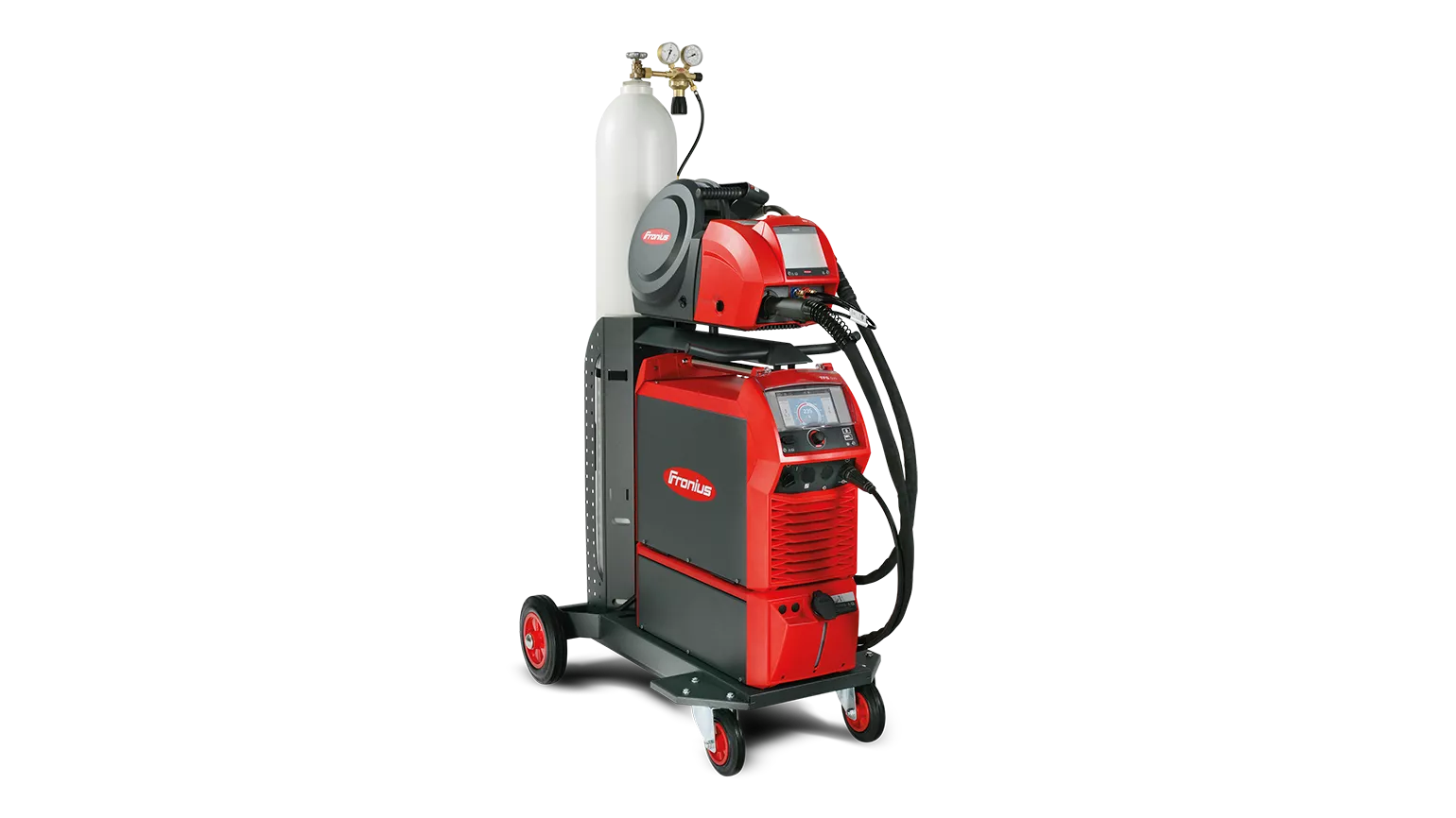

Produktdetails
Allgemeine Daten
Netzspannung3 x 400V
Netzfrequenz50-60Hz
Schweißstrom minimal3 A
Schweissstrom maximal500 A
Schweißstrom / Einschaltdauer [10min/40°C]500A / 40%
Schweißstrom / Einschaltdauer [10min/40°C]430A / 60%
Schweißstrom / Einschaltdauer [10min/40°C]360A / 100%
Leerlauf-Spannung71 V
SchutzartIP23
Abmessung / Länge706 mm
Abmessung / Breite300 mm
Abmessung / Höhe510 mm
Gewicht38 kg
