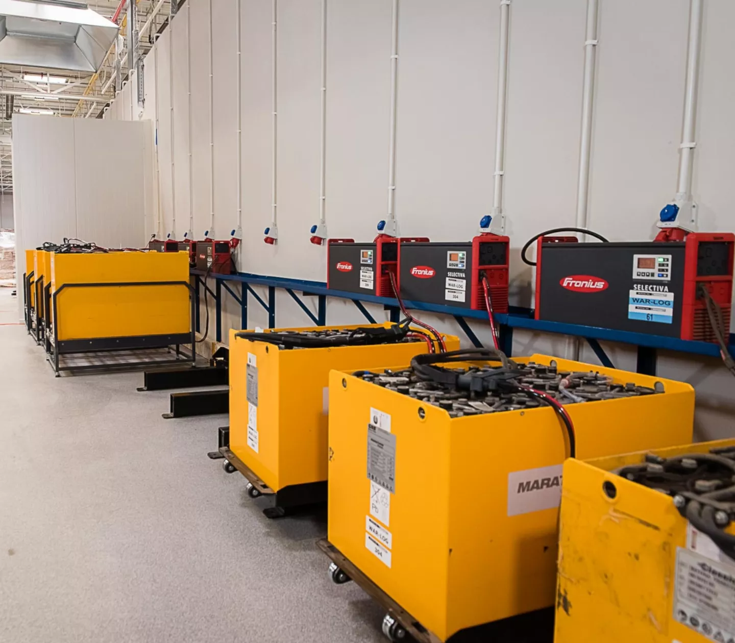

Blei-Säure-Batterien sollten bei längeren Stillstandzeiten in geladenem Zustand gelagert werden – andernfalls drohen Schäden, welche die Batterielebensdauer drastisch verkürzen können.
