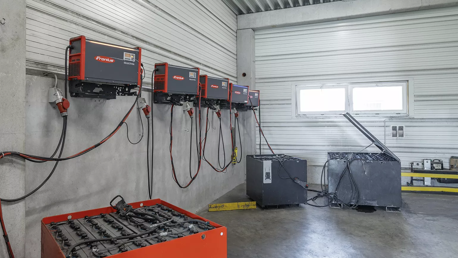

Der sanfte Ri-Ladeprozess ermöglicht einen energieeffizienten Betrieb und eine hohe Verfügbarkeit der Gabelstaplerflotte.
Etwas anders ist der Ablauf im Zentrallager in Drensteinfurt: Aufgrund der langen Einsatzzeiten und der hohen Auslastung benötigen viele der Fahrzeuge Wechselbatterien. Auf die 16 Stapler kommen so etwa 31 Batterien, die je nach Bedarf ausgetauscht werden. Die Ladestationen der Behrens-Gruppe wurden komplett mit Batterieladetechnik des österreichischen Spezialisten Fronius ausgerüstet: Insgesamt 101 Ladegeräte vom Typ Selectiva 8120 und zwei vom Typ Selectiva 8160 versorgen die Flurförderzeug-Flotte des Holzgroßhändlers effizient und zuverlässig mit Energie. „Damit sind sie ein wichtiger und wesentlicher Bestandteil unserer Intralogistik“, betont Jedamzik.
