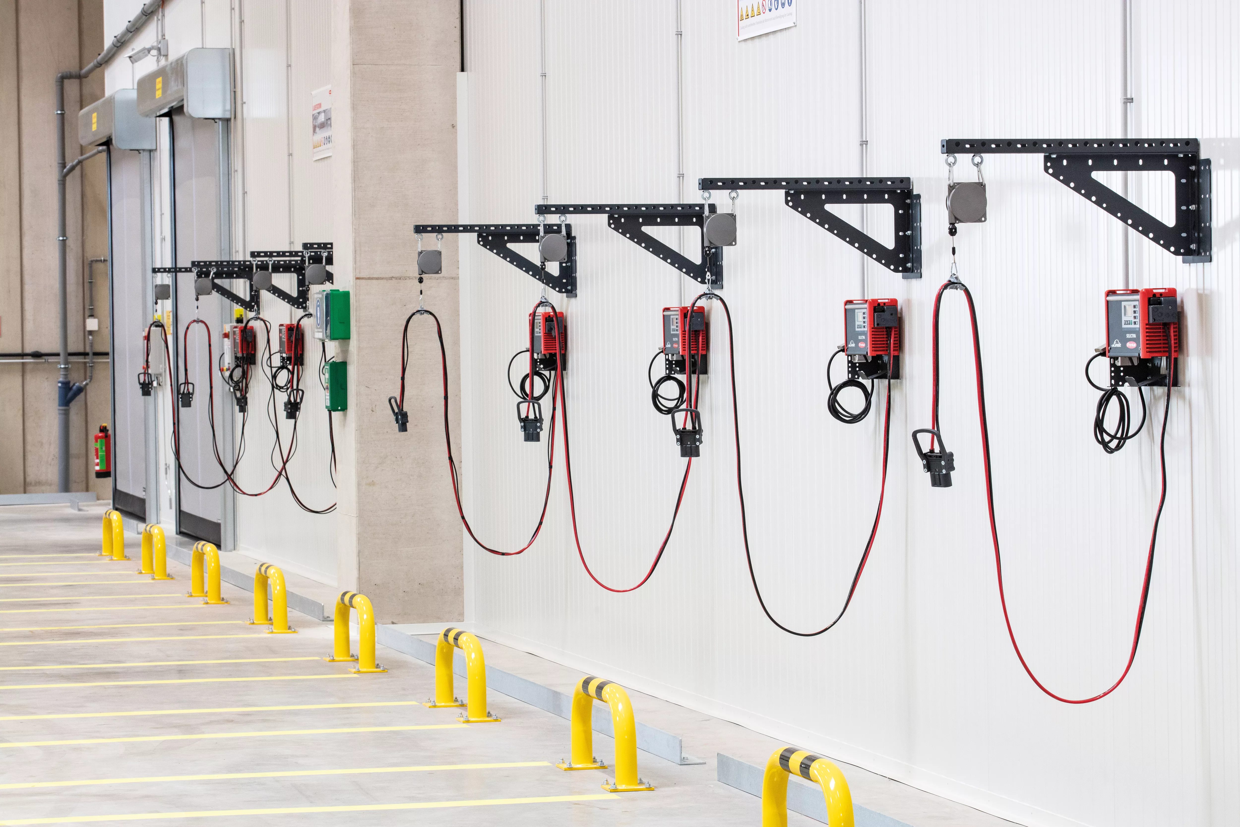

Den geeigneten Partner zur Umsetzung des Projektes fand HAVI schließlich mit dem Batterieladespezialisten Fronius. Das Ergebnis kann sich sehen lassen: Da der Ladeprozess die Temperatur in der Batterie berücksichtigt, halten die Batterien länger und müssen seltener ersetzt werden. Dies bietet einen deutlichen Kostenvorteil und hilft, einen wichtigen Schritt in Richtung Nachhaltigkeit zu liefern. Riedel ist von der neuen Ladetechnologie begeistert: „Wir können deutlich Energie beim Laden sparen. Zudem funktionieren die Geräte und auch die Batterien zuverlässig.“ Nicht nur kostentechnisch spielt der Energieverbrauch eine wichtige Rolle. Für den Lead Logistics Provider wie auch seine Kunden ist das Thema Nachhaltigkeit Teil der Unternehmensstrategie. Die Ladegeräte der Selectiva-Familie sind dank des intelligenten Ri-Ladeprozesses dafür prädestiniert, Batterien unterschiedlichen Alters und Zustandes schonend und effizient zu laden. Um aufzuzeigen, wie effizient das System arbeitet, berechnete Fronius die nachhaltigen Einsparungspotentiale wie Kosteneinsparungen und Stromkostenreduktionen, die mit der neuen Technik möglich sind. CO2-Einsparungen sowie diverse andere für den Nachhaltigkeitsbericht relevante Reduktionen können ebenfalls aufgezeigt werden.
Alles aus einer Hand
Zudem begleitete der Ladeexperte HAVI bei der Planung, Analyse und Projektgestaltung aller drei Standorte und sorgte für einen reibungslosen Ablauf bei Service und Montage, inklusive Einhaltung aller relevanten Sicherheitsaspekte. Neben der höheren Effizienz und Zuverlässigkeit lobt der Kunde auch den geringeren Platzbedarf sowie die einfache Bedienbarkeit. „Dank der kompakten Geräte konnten wir die Ladestation viel übersichtlicher gestalten als vorher.“ Die Mitarbeiter tauschen die Batterien in wenigen Minuten aus. Dabei hilft auch das Informations- und Managementsystem Cool Battery Guide Easy. Dieses zeigt den HAVI-Mitarbeitern sofort, welche Batterie sie als nächstes entnehmen müssen. „Das spart zusätzlich Zeit“, ergänzt Christoph Riedel.
