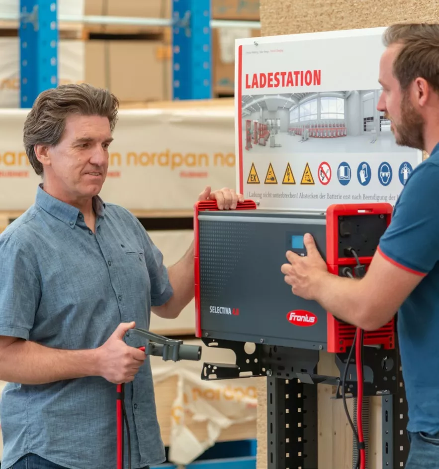

Zeit für eine neue Ladelösung
Beim Laden der Antriebsbatterien setzte das Unternehmen in der Vergangenheit auf 50 Hz-Ladegeräte. Diese sorgten regelmäßig für hohe Stromspitzen und eine Überlastung des Firmennetzes. Da aufgrund des Einschichtbetriebs keine Wechselbatterien vorhanden sind, führte eine Unterbrechung des Ladevorgangs immer wieder zu einem Stillstand der Stapler. Eine Situation, die für den Holzhändler zum Problem wurde, denn ein reibungsloser Ablauf ist bei Wallner äußerst wichtig.
Im Zuge der Standorterweiterung und Planung einer neuen Halle beschlossen die Verantwortlichen, die komplette Ladeinfrastruktur zu erneuern. Für Baumgartner stand schnell fest, dass Fronius dafür der richtige Partner ist: „Ich kannte die hochwertigen Ladegeräte von Fronius schon aus dem Automobilbereich, deshalb war ich sehr an deren Lösungen für die Intralogistik interessiert.“
Das Team von Fronius Perfect Charging entwickelte gemeinsam mit dem Kunden das für ihn ideale Ladekonzept. Die Experten planten Einzelladeplätze, die sie individuell auf die Abmessungen der Schwerlaststapler zuschnitten. Zudem standen die Ausfallssicherheit und die besonders effiziente und schonende Ladung der leistungsstarken Antriebsbatterien im Vordergrund.

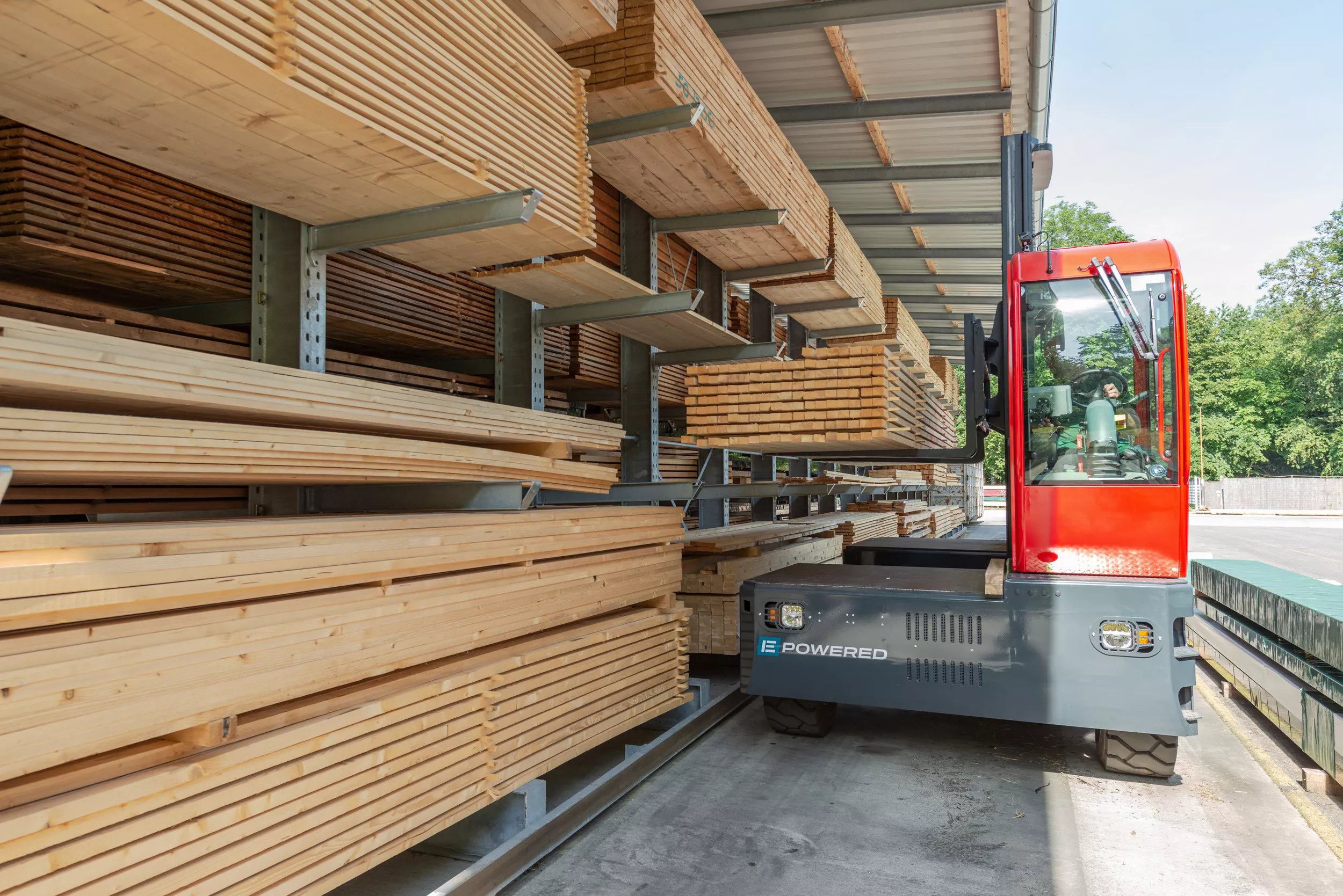

    Die elf Seitenhubstapler bei Wallner wurden speziell auf die Bedürfnisse des Holzgroßhändlers angepasst.

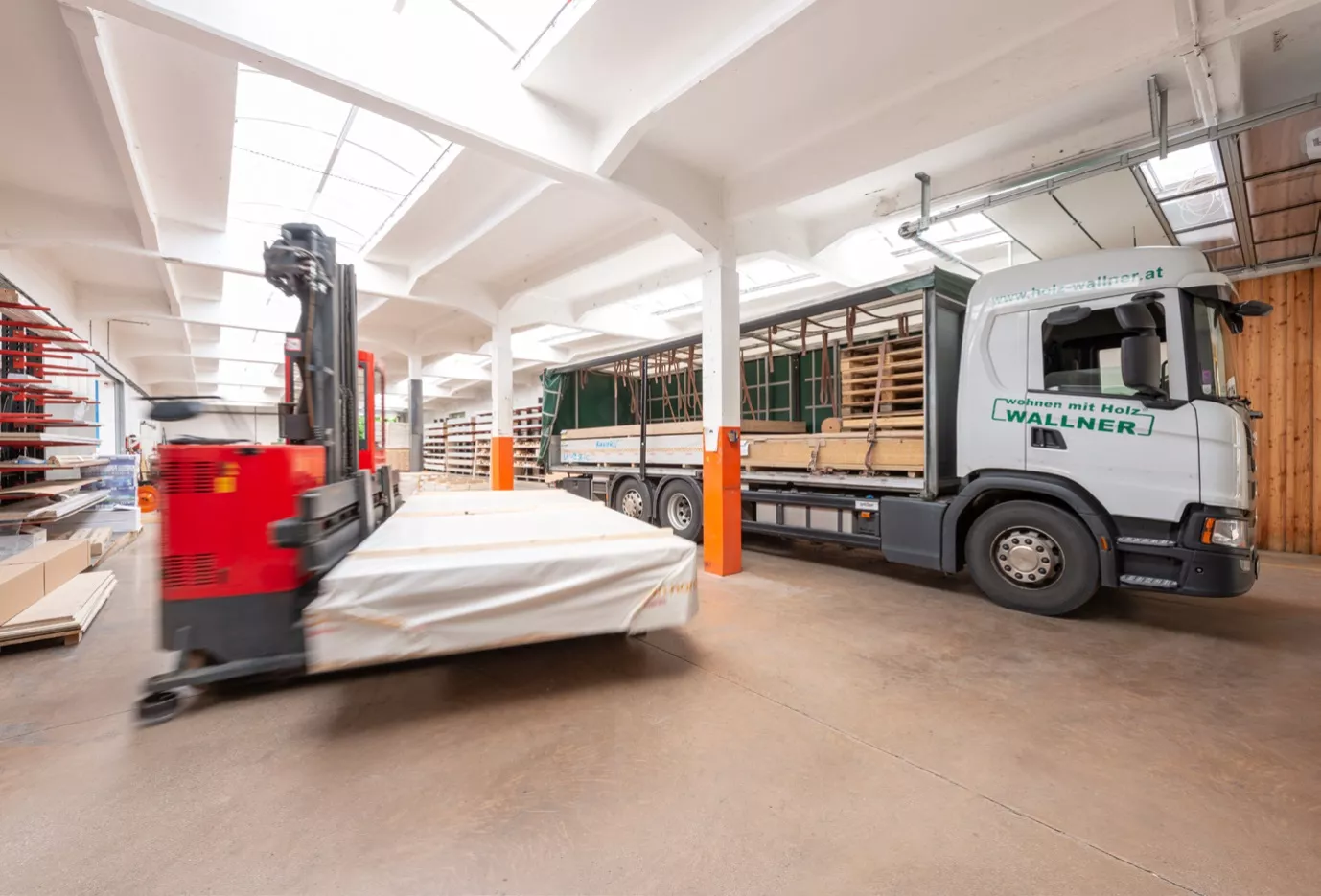

    Schwere und sperrige Holzplatten verlädt Wallner mithilfe von Lkw und elektrisch betriebenen Schwerlaststaplern.
