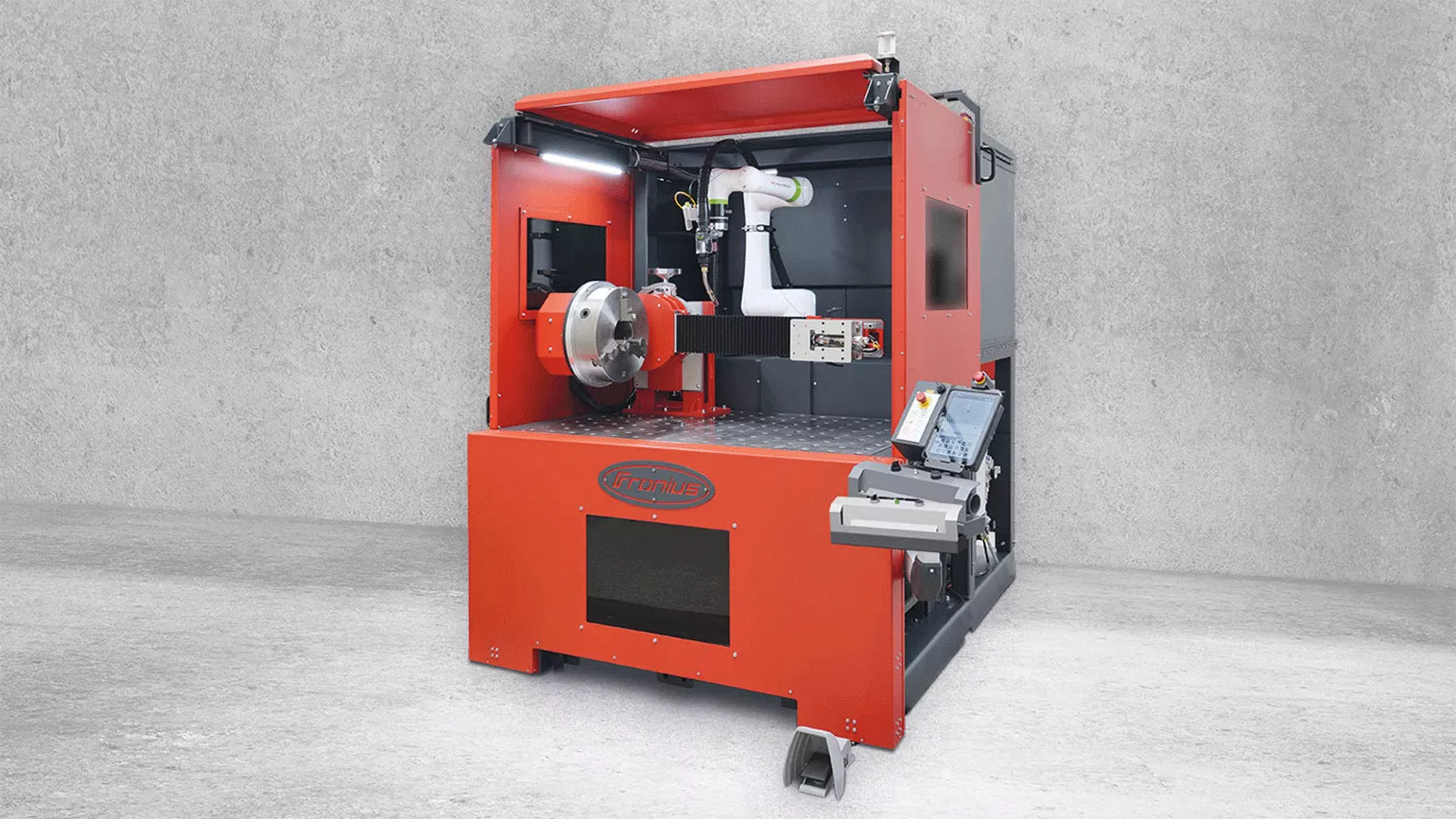

    Cobot-Ausstattung
    Standard-Schweißkonfiguration
    Schweißgerät: Fronius TPS 320i Pulse, Welding Package Standard
    Kühlgerät: CU 1100i
    Drahtvorschub: WF 25i
    Brennerschlauchpaket: MHP 700i
    Brennerkörper: MTB 400i

    Technische Daten
    Maße & Gewicht
    • LxTxH:  1680 x 2100 x 2240 mm
    • Gewicht (Standardkonfiguration):  2500 kg
    Arbeitsbereich (max. Bauteilgröße)
    • Ohne Dreheinheit: 1500 x 1000 x 700 mm
    • Mit Dreheinheit: L = 860 mm, Ø = 450 mm
    Roboter
    • Fanuc CRX-10iA
    • Reichweite: 1249 mm
    • Wiederholgenauigkeit: +/- 0,04 mm
    • Max. Traglast: 10 kg
