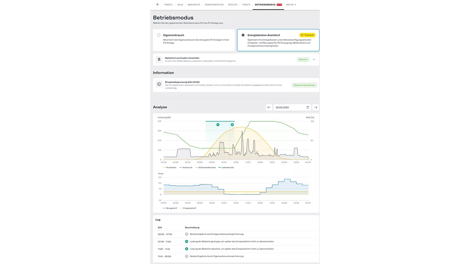

Energiekosten-Assistent
Für die Nutzung des Energiekosten-Assistenten sind folgende Voraussetzungen erforderlich:
  • Kompatibler Wechselrichter: GEN24 Plus oder Verto Plus (auch mittels Upgrade eines GEN24 oder Verto via UP.storage; nicht unterstützt wird der Fronius Symo Hybrid)
  • Kompatible Batterie: Fronius Reserva, Reserva Pro oder kompatible Batterien von BYD oder LG
  • Solar.web Premium
  • Aktuelle Firmware des Wechselrichters (Version 1.34.6 oder höher)
  • Aktivierte Wetterprognose
Zusätzlich ist eine der folgenden Bedingungen notwendig, damit der Energiekosten-Assistent Optimierungen durchführen kann:
  • Dynamischer Stromtarif (z. B. Spotmarkt- oder zeitabhängiger Tarif)
  • Einspeisebegrenzung der Anlage
Der Energiekosten-Assistent kann in den Einstellungen der Anlage aktiviert, gesteuert oder deaktiviert werden.
Im Solar.web-Portal steht dafür der Bereich „Betriebsmodus“ unter Einstellungen zur Verfügung. Dort kann der Energiekosten-Assistent ein- oder ausgeschaltet werden. Zusätzlich wird angezeigt, wie der Energiekosten-Assistent die Batterie aktuell und im Tagesverlauf steuert, inklusive Prognosen, Tarifen und Einspeisebegrenzung.
In der App wird der Status des Energiekosten-Assistenten im Dashboard angezeigt. Die Aktivierung oder Deaktivierung erfolgt unter Einstellungen → Systeminformationen → Betriebsmodus.
Der Zugriff auf die Einstellungen sowie die Anzeige des Status im Dashboard ist nur mit Besitzer- oder Anlagenwartrechten auf die Anlage möglich.
Screenshot Betriebsmodus
Der Energiekosten-Assistent lädt die Batterie nur dann aus dem Netz, wenn dies wirtschaftlich sinnvoll ist.
Dabei wird berücksichtigt, dass jeder Ladezyklus die Batterie beansprucht und damit indirekte Kosten verursacht. Eine Ladung aus dem Netz erfolgt daher nur, wenn:
  • nicht genügend Energie für den erwarteten Verbrauch verfügbar ist
  • der Strompreis so niedrig ist, dass sich das Laden trotz Batterieverschleiß lohnt
Zusätzlich beeinflusst der gewählte Betriebsmodus das Verhalten:
  • Maximale Einsparung: Die Batterie wird häufiger aus dem Netz geladen, um möglichst niedrige Energiekosten zu erreichen
  • Ausgewogen: Die Batterie wird nur geladen, wenn die Preisunterschiede ausreichend groß sind
Im Web-Portal stehen detaillierte Informationen zum Verhalten des Energiekosten-Assistenten zur Verfügung.
Im Bereich „Betriebsmodus“ unter Einstellungen wird dargestellt, wie der Energiekosten-Assistent die Batterie aktuell und im Tagesverlauf steuert. Dazu gehören unter anderem:
  • geplante Lade- und Entladevorgänge
  • zugrunde liegende Prognosen für Erzeugung und Verbrauch
  • verwendete Stromtarife
  • erkannte Einspeisebegrenzung
Eine grafische Darstellung unterstützt dabei, das Verhalten nachvollziehbar einzuordnen.
In der App wird angezeigt, ob der Energiekosten-Assistent aktuell aktiv ist. Detaillierte Informationen zum Verhalten stehen im Web-Portal zur Verfügung.
Nach der Aktivierung benötigt der Energiekosten-Assistent zunächst etwas Zeit, um das System zu analysieren und Prognosen zu erstellen.
In dieser Phase werden noch keine oder nur eingeschränkte Optimierungen durchgeführt. Das Verhalten kann daher so wirken, als wäre der Energiekosten-Assistent nicht aktiv.
Sobald ausreichend Daten vorliegen, beginnt der Energiekosten-Assistent automatisch mit der Optimierung.
