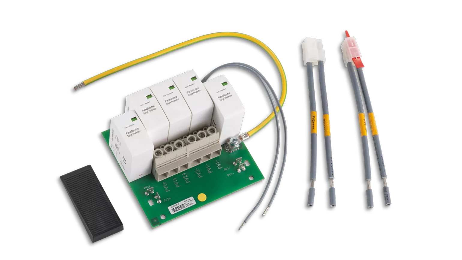

Zubehör GEN24
Technische Daten
Allgemeine Daten
| Abmessung / Länge | 113 mm |
| Abmessung / Breite | 105 mm |
| Abmessung / Höhe | 54 mm |
| Nennspannung | 1 000 V DC |
| Höchste Dauerspannung | 1 200 V DC |
| Anschlussquerschnitt | PV 6mm², Signal 0,5mm² |
| Gewicht | 0,72 kg |
| Gewicht inkl. Verpackung | 0,84 kg |
1) Die DIN VDE 0100-712 fordert seit April 2019 die Installation eines DC-Überspannungsschutz für Photovoltaik-Anlagen. In der DIN VDE Anhang ZB Abschnitt 712.534 DE wird gefordert, dass die Überspannungs-Schutzeinrichtungen auf der DC-Seite möglichst nahe am Wechselrichter anzubringen sind. Mit dem Einbau des Überspannungsschutzes DC SPD Typ 1+2 für 2 MPP Tracker wird diese Normenforderung erfüllt
