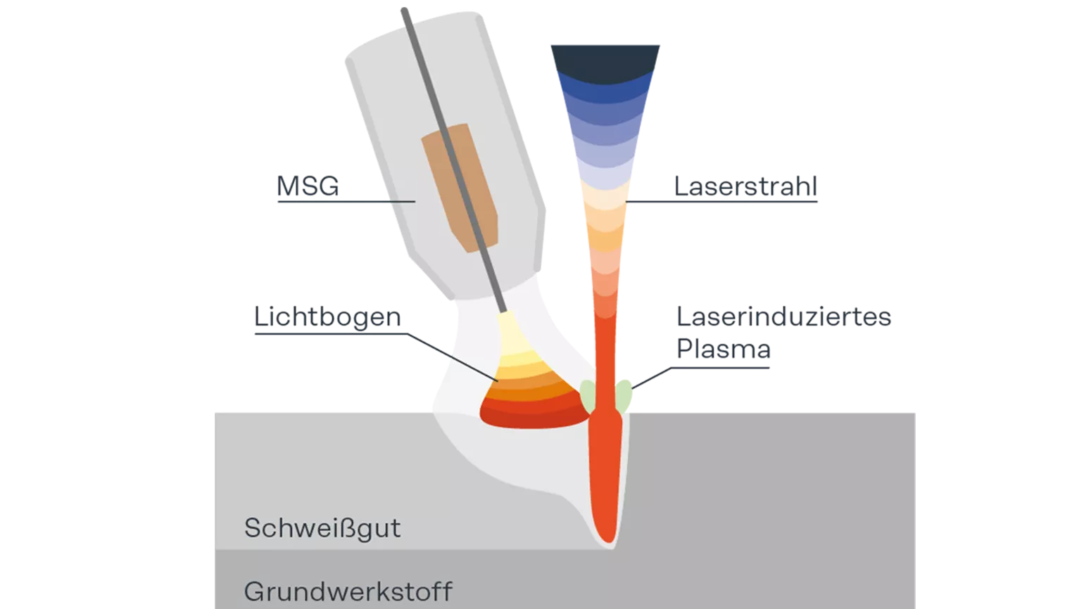

So funktioniert der LaserHybrid-Schweißprozess
Beim LaserHybrid-Schweißen wirken Laserstrahl und Lichtbogen gleichzeitig auf das Werkstück ein. Der Laser sorgt für die tiefe Energieeinbringung, während der MSG‑Lichtbogen Zusatzwerkstoff zuführt und die Nahtform stabilisiert. Das laserinduzierte Plasma unterstützt dabei die Führung des Lichtbogens.
Abhängig von der Anwendung kommen verschiedene Lichtbogencharakteristiken zum Einsatz, z. B. PMC (Pulsed Multi Control) oder CMT (Cold Metal Transfer). Besonders in Kombination mit CMT lässt sich die Wärmeinflusszone deutlich reduzieren. Dadurch bleiben die mechanischen Eigenschaften der Schweißverbindung im Vergleich zum Grundwerkstoff weitgehend erhalten.
Infographik LasyerHybrid Schweißen
