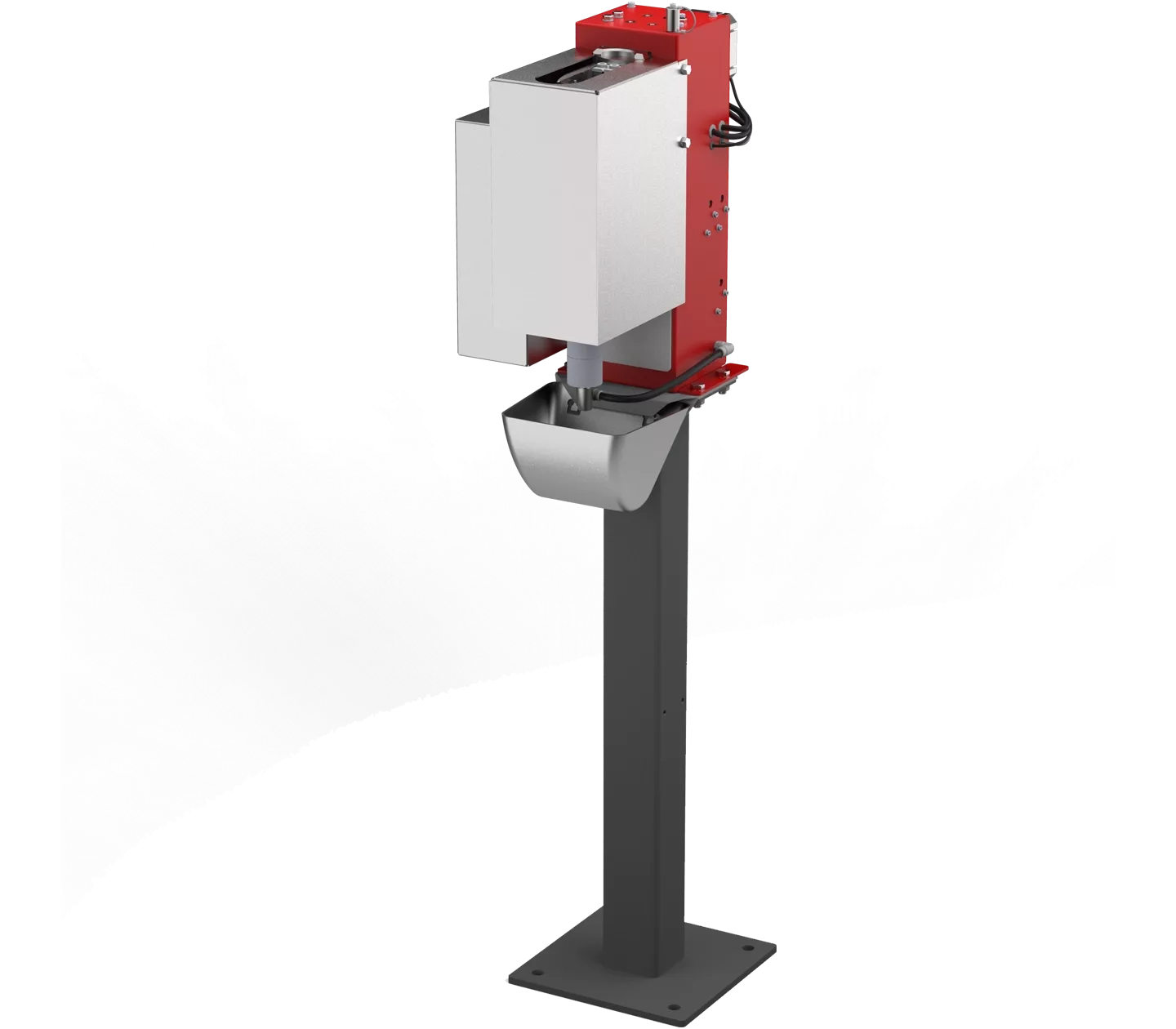

Fronius Reinigungsstation Robacta Reamer V Easy
  • Mechanische Reinigung mittels Fräser
  • Reinigungszeit 3 – 5 Sekunden
  • Gezieltes Auftragen des Trennmittels auf Verschleißteile durch den Fräser
  • Zeitersparnis durch Reinigung und Einsprühen in einer Position
  • Schmutzableitung in Auffangbecken
  • Robotermessspitze zur Kontrolle des TCP
  • Optional: elektrischer Drahtabschneider, verschiedene Reinigungsfräser, Gasmengenkontrolle

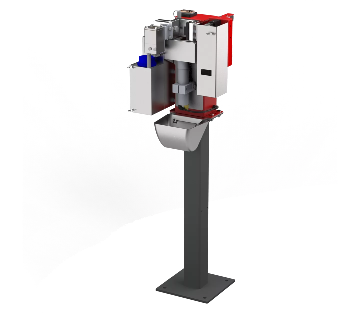

Fronius Reinigungsstation Robacta Reamer V Comfort
  • Reinigungszeit 4,5 – 6 Sekunden
  • Gezieltes Auftragen des Trennmittels auf Verschleißteile über separate, abgedichtete Einheit, die Verschmutzungen der Roboterzelle vorbeugt
  • Füllstandssensor für Reinigungsflüssigkeit
  • Separater Auffangbehälter für Trennmittelreste sorgt für reduzierte Verschmutzung in der Roboterzelle
  • Integrierte TCP-Kontrolle: Erkennung von TCP-Verschiebung und Kontaktrohr-Verschleiß über TCP Touch Sense
  • Optional: elektrischer Drahtabschneider, verschiedene Reinigungsfräser, Möglichkeit für zusätzliche Sensoren (z.B. Drahtende-Sensor), Gasmengenkontrolle

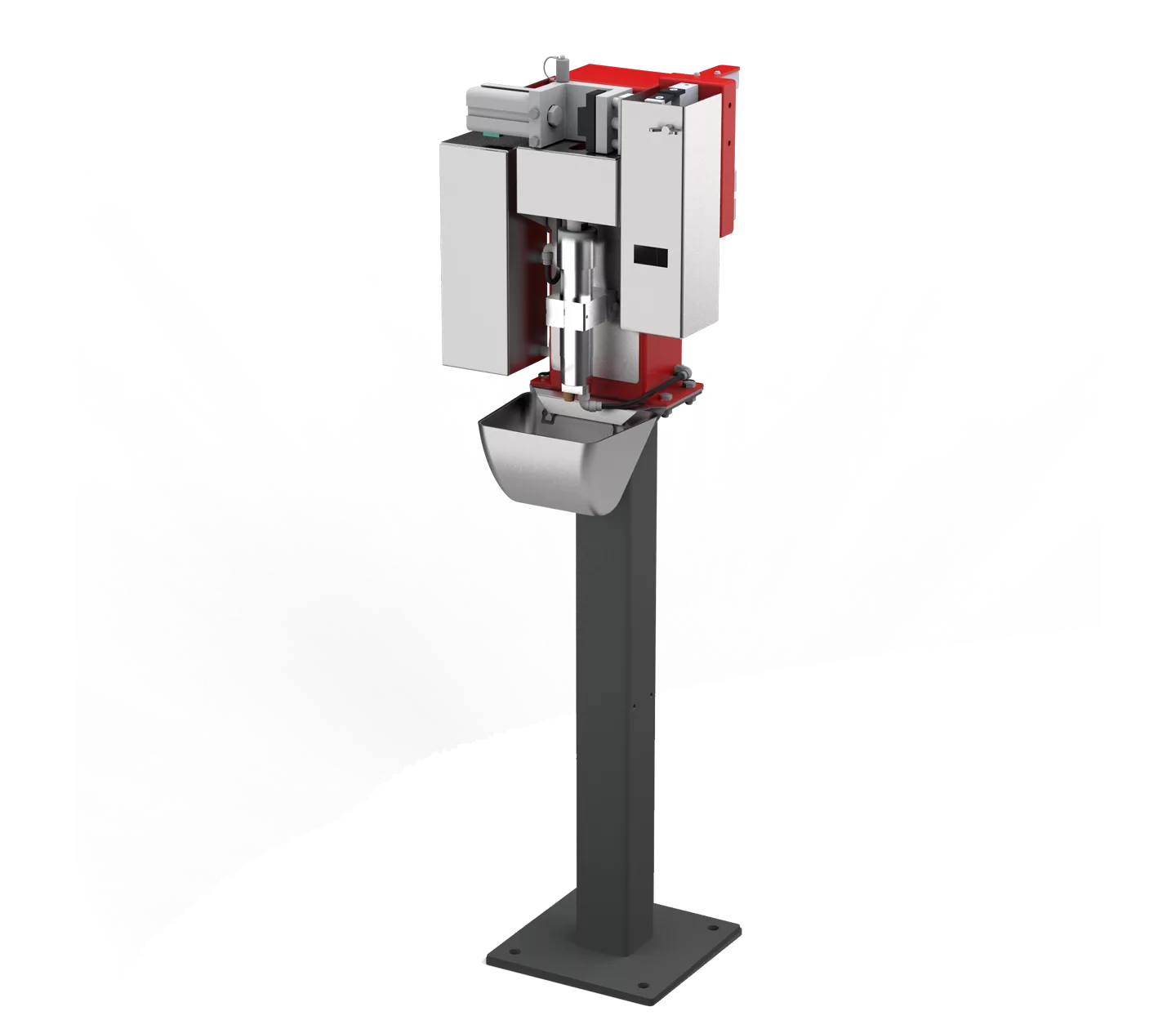

Fronius Reinigungsstation Robacta Reamer Single/Twin
  • Reinigungszeit 4,5 – 6,5 Sekunden
  • Reinigung von Single- und Twin-Schweißbrennern mit einem Gerät
  • Geeignet für Brennerkörper mit 0°-, 4°-, 8°- und 11,5°-Kontaktrohrwinkel
  • Im Spannsystem integrierter Drahtabschneider
  • Optional: verschiedene Reinigungsfräser, Gasmengenkontrolle,  TCP Touch Sense

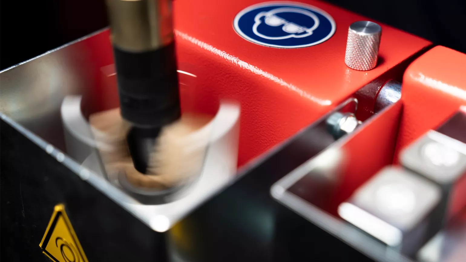

Robacta Reamer Alu-Bürstenkopf
  • Reinigung der Verschleißteile mittels Bürstenkopf im Innen- und Außenbereich der Gasdüse
  • Optimale Erfassung der Gasdüse und Kontaktrohr
  • Schneller, werkzeugloser Wechsel der Reinigungsbürsten
  • Exakte Anpassung der Reinigungsbereiche an den Verschmutzungsgrad
  • Optional: elektrischer Drahtabschneider, Gasmengenkontrolle
