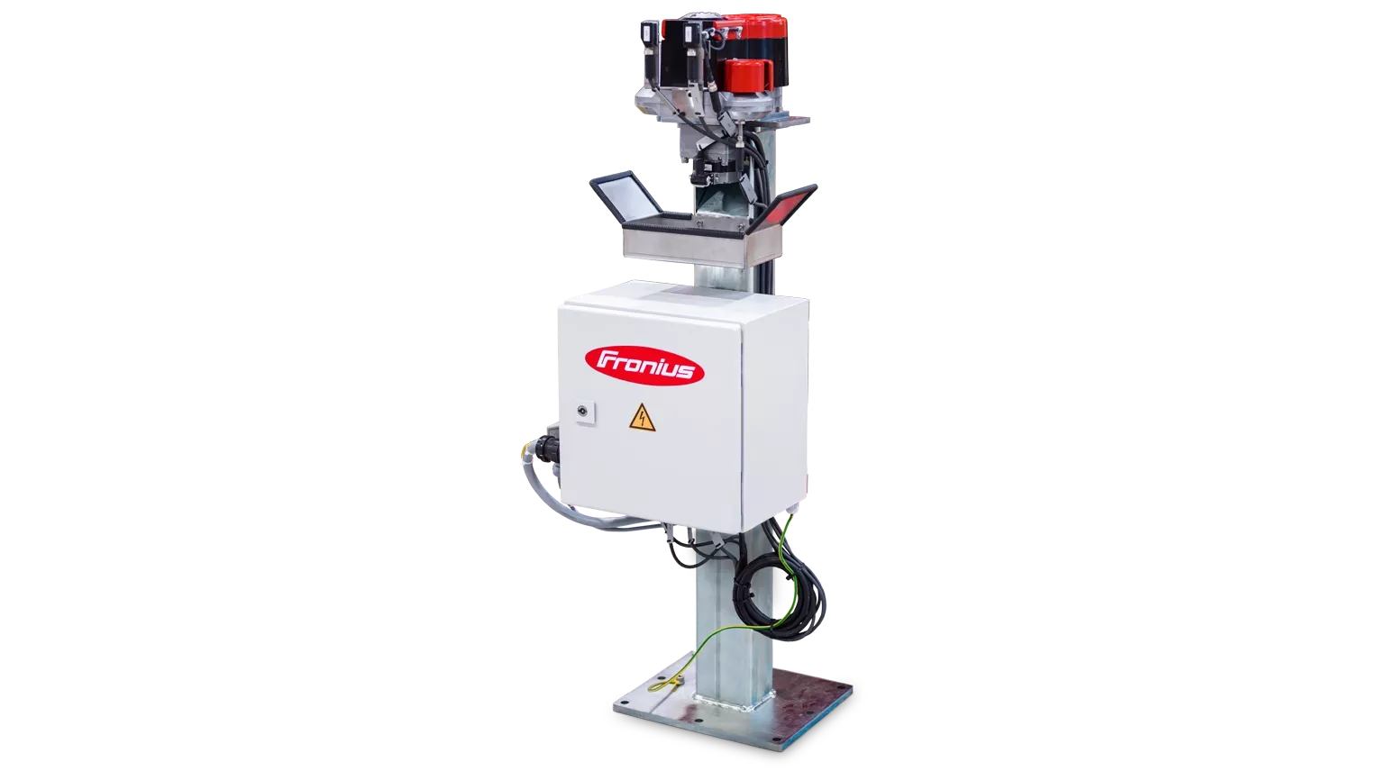

Robacta CTC – Contact tip changer
Wechselstation für Stromdüsen (=Kontaktrohre)
Automatischer Stromdüsenwechsel in nur 50 Sekunden
Der manuelle Stromdüsenwechsel ist zeitaufwändig und verursacht eine Unterbrechung der Produktion. Durch den Robacta CTC wird dieser Arbeitsschritt automatisiert. Der Austausch dauert infolge nur noch bis zu 50 Sekunden – ohne Produktionsstopp durch menschliches Eingreifen.
Vordefinierte Drehmomente verringern zudem die Fehlbedienung durch Wartungspersonal und verlängern somit die Langlebigkeit des Equipments.
Vorteile von Robacta CTC
Optimierung der Produktionskosten
- Höhere Produktivität durch geringere Stillstandszeiten des Roboters
- Weniger Fehlbedienung durch definierte Drehmomente
- Definierte Einsatzdauer der Stromdüse: Wechselzyklus an den Stromdüsenverschleiß anpassbar
Schneller Wechsel der Stromdüse
- Bis zu 10x schnellerer Wechsel der Stromdüse
- Keine Unterbrechung der Produktion
- Wechsel von 10 Stromdüsen ohne menschliches Eingreifen möglich

Robacta TX/i – Torch exchange
Wechselstation für Brennerkörper
Automatischer Brennerkörperwechsel in nur 30 Sekunden
Der automatisierte Tausch des kompletten Brennerkörpers findet ohne menschliches Eingreifen im laufenden Produktionsbetrieb statt. Dadurch wird sichergestellt, dass alle Verschleißteile erneuert sind, welche den TCP und die Schweißnahtqualität beeinflussen.
Mit Einsatz des Robacta TX/i können unterschiedliche Brennerkörper-Geometrien abwechselnd eingesetzt werden – in einer Roboterzelle. Dadurch kann je nach Anwendungsfall eine gesamte Schweißzelle eingespart werden.
Vorteile von Robacta TX/i
Schneller als ein manueller Wechsel
- Wechsel des Brennerkörpers inkl. aller Verschleißteile in nur 30 Sekunden, damit bis zu 13x schneller als ein manueller Wechsel
- Mehr Output durch geringere Stillstandszeit des Roboters
- Wechsel von 10 Brennerkörpern ohne manuelles Eingreifen möglich
