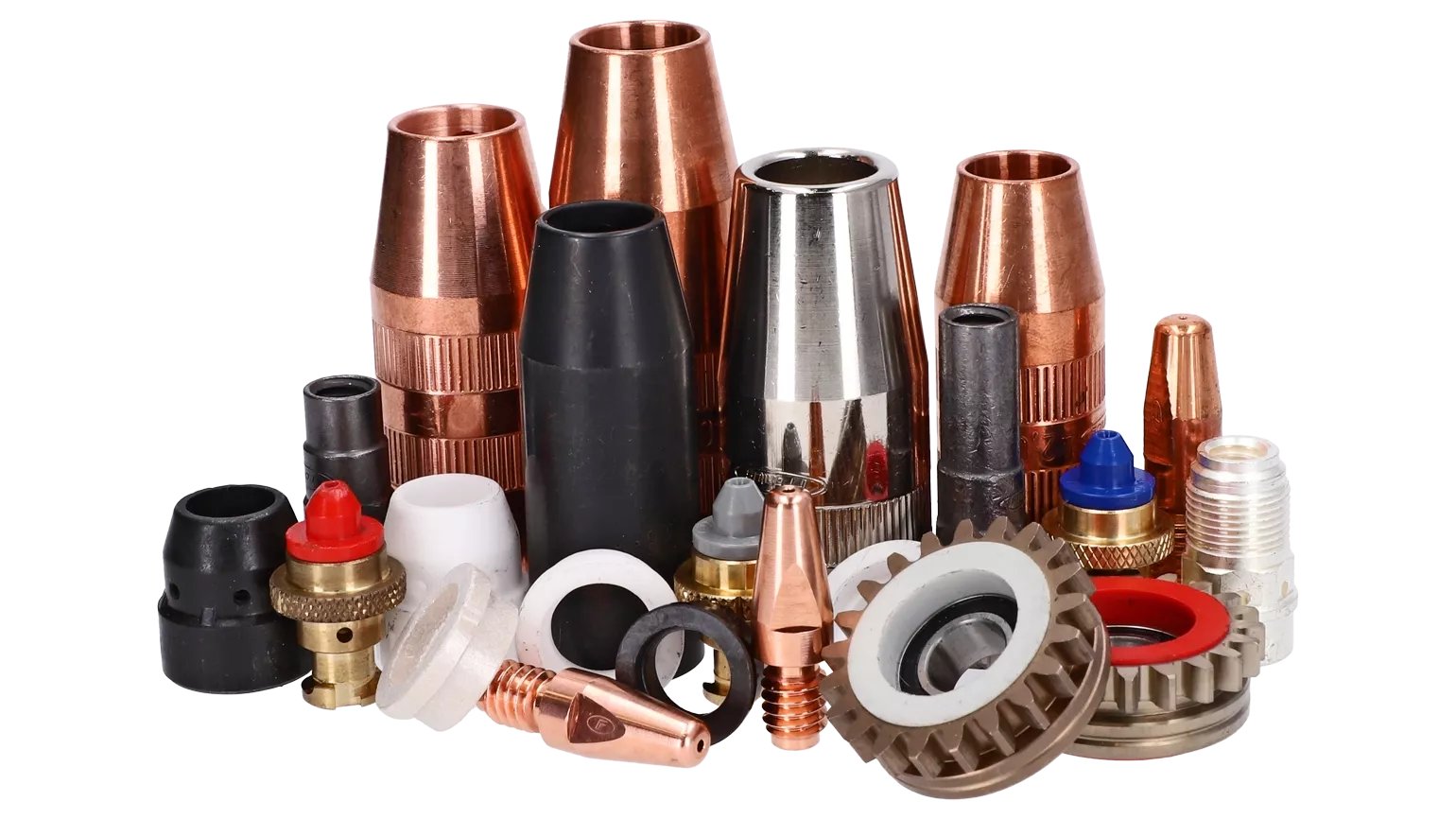

Verschleißteile im Überblick
Verschleißteile für Stahl und CrNi bestechen mit einer isolierten Gasdüse und einer optimalen Reinigung mittels Fräser oder starkem Magnetimpuls. Verschleißteile für Aluminium und CuSi überzeugen hingegen durch einen Gasverteiler für optimale Schutzgasabdeckung und einer beschichteten Gasdüse für eine einfache Reinigung mittels Bürste.

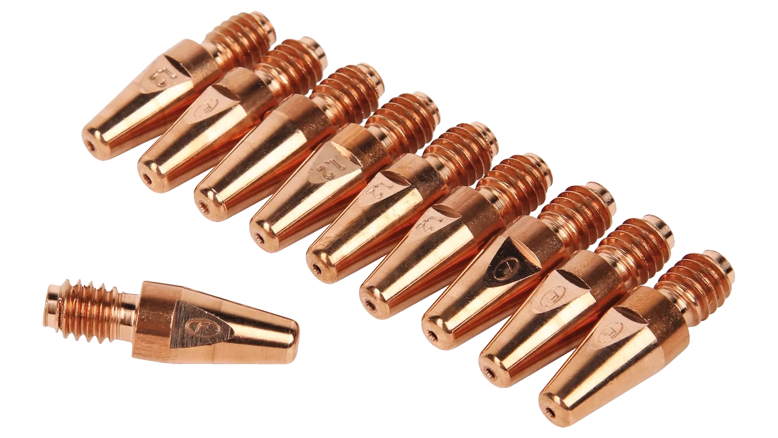

Stromdüsen für Schweißbrenner
Die Stromdüse ist das kleinste, aber wichtigste Verschleißteil beim MIG/MAG-Schweißen und hat einen erheblichen Einfluss auf die Qualität des Schweißprozesses.
Sie überträgt den Schweißstrom auf die Drahtelektrode und garantiert durch die stetige Stromübertragung einen stabilen Lichtbogen. Doch welche Stromdüse eignet sich für welche Schweißanwendung?
E-Cu Stromdüse
Ideal für Stahl- und CrNi-Schweißen.
Die E-Cu-Stromdüse wird aus reinem Elektrolytkupfer gefertigt und besticht mit hervorragender elektrischer Leitfähigkeit sowie guter Wärmeleitfähigkeit. Elektrolytkupfer wird schon bei etwa 260° C weich und weist eine geringe Verschleißfestigkeit auf. E-Cu-Stromdüsen werden primär im niedrigeren Ampere-Bereich für manuelle Schweißanwendungen eingesetzt.
CuCrZr Stromdüse
Ideal für Stahl-/CrNi- und Aluminium-/CuSi-Schweißen.
Die CuCrZr-Stromdüse besteht aus einer Kupfer-Chrom-Zirkonium-Legierung. Aufgrund der Legierungselemente ist die elektrische Leitfähigkeit geringfügig niedriger als bei einer E-Cu-Stromdüse, die Temperaturbeständigkeit reicht jedoch bis 500°C. CuCrZr-Stromdüsen eignen sich ideal für den mittleren bis höheren Amperebereich bei manuellen und Roboter-Schweißanwendungen.
WQ Stromdüse
Bei der WQ-Stromdüse (Wolfram-Kupfer-Quality) handelt es sich um eine CuCrZr-Stromdüse mit einem Wolfram-Kupfer-Kern. Wolfram überzeugt durch seine hohe Temperaturfestigkeit und bildet mit dem elektrisch und thermisch hoch-leitfähigen Kupfer eine perfekte Kombination. Besonders Anwendungen, bei denen es zu einem Ausschleifen kommen kann, profitieren von der WQ-Stromdüse. So werden Anlagenverfügbarkeit und Produktivität erhöht und der Wartungsaufwand verringert.
