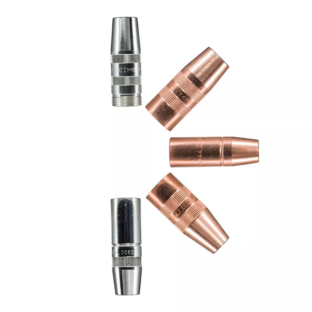

    Hohe Verschleißteilstandzeiten
    Die einzelnen Verschleißteile sind auf maximale Lebensdauer ausgelegt und so konzipiert, dass die Temperatur optimal abgeleitet wird: Für die Kontaktrohre wird beispielsweise eine hochwertige Kupfer-Legierung (CuCrZr) verwendet, wodurch die Lebensdauer verlängert wird.

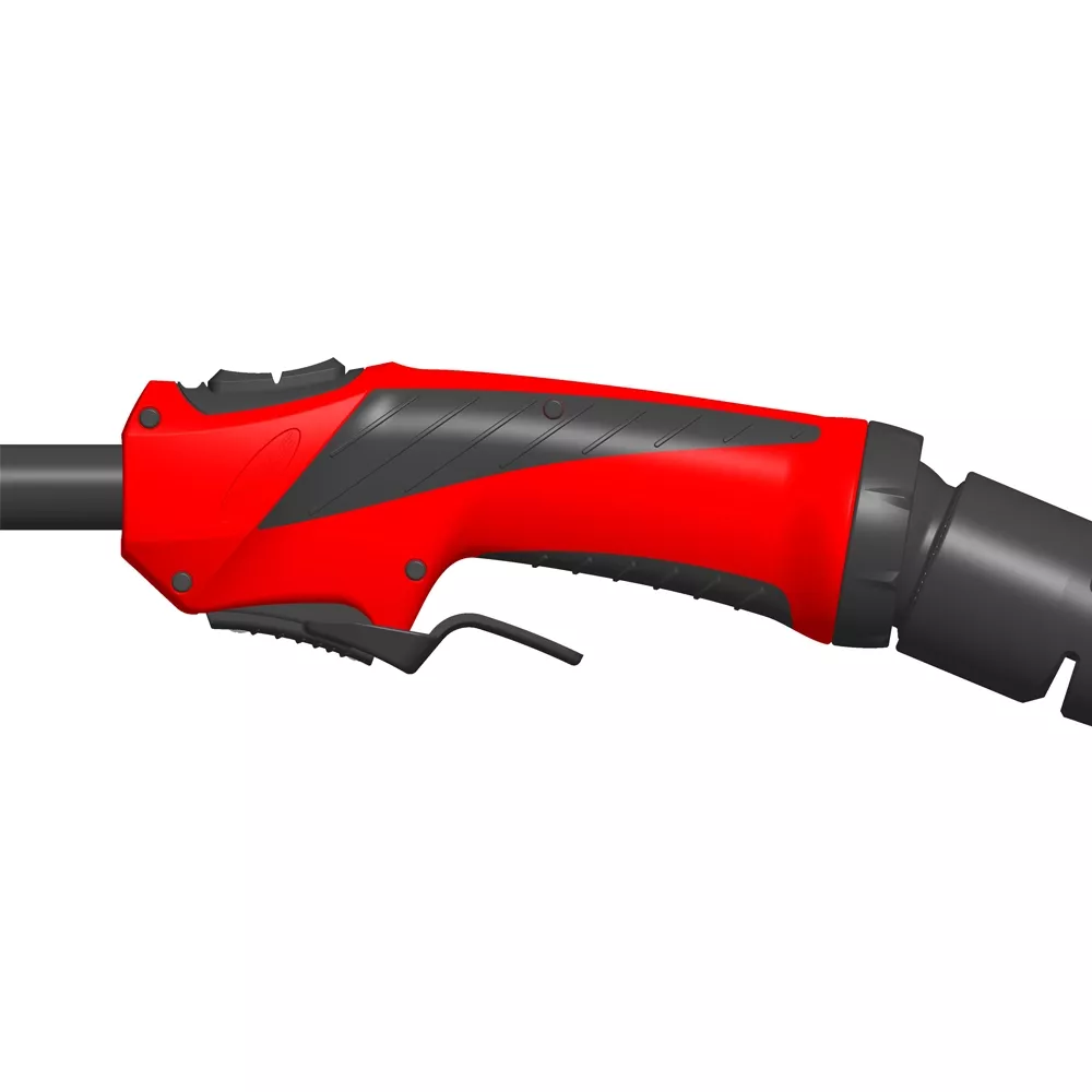

    Ergonomische MIG/MAG-Brenner für Profischweißer
    Optimiert für den professionellen Einsatz

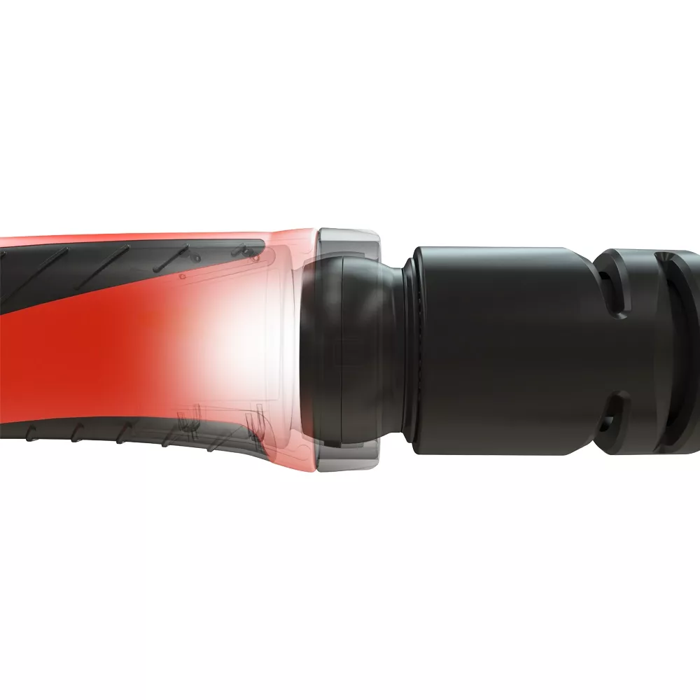

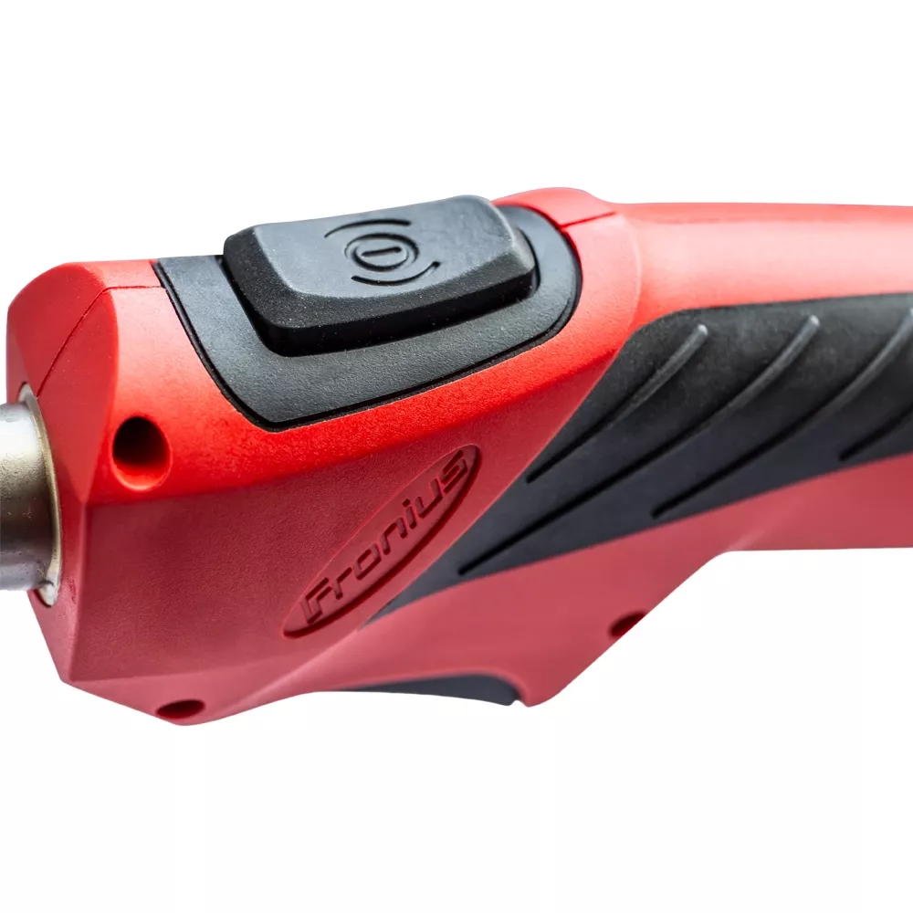

    Fronius Schweißbrenner sind die perfekte Symbiose aus Technik und Ergonomie. Der ergonomische Griff mit rutschfesten Komponenten liegt gut und sicher in der Hand und erlaubt eine einfache Brennerführung. Das Kugelgelenk und eine optimale Gewichtsverteilung tragen zu einem ermüdungsfreien Arbeiten bei.
    Für jede Anwendung die richtige Lösung
    Mit über 80 verschiedenen Brennerkörpern kann bei schwer zugänglichen Bauteilen die optimale Dimension hinsichtlich Winkel und Länge gewählt werden. Zusätzlich sind individuelle Lösungen möglich, um den kundenspezifischen Anforderungen zu entsprechen.

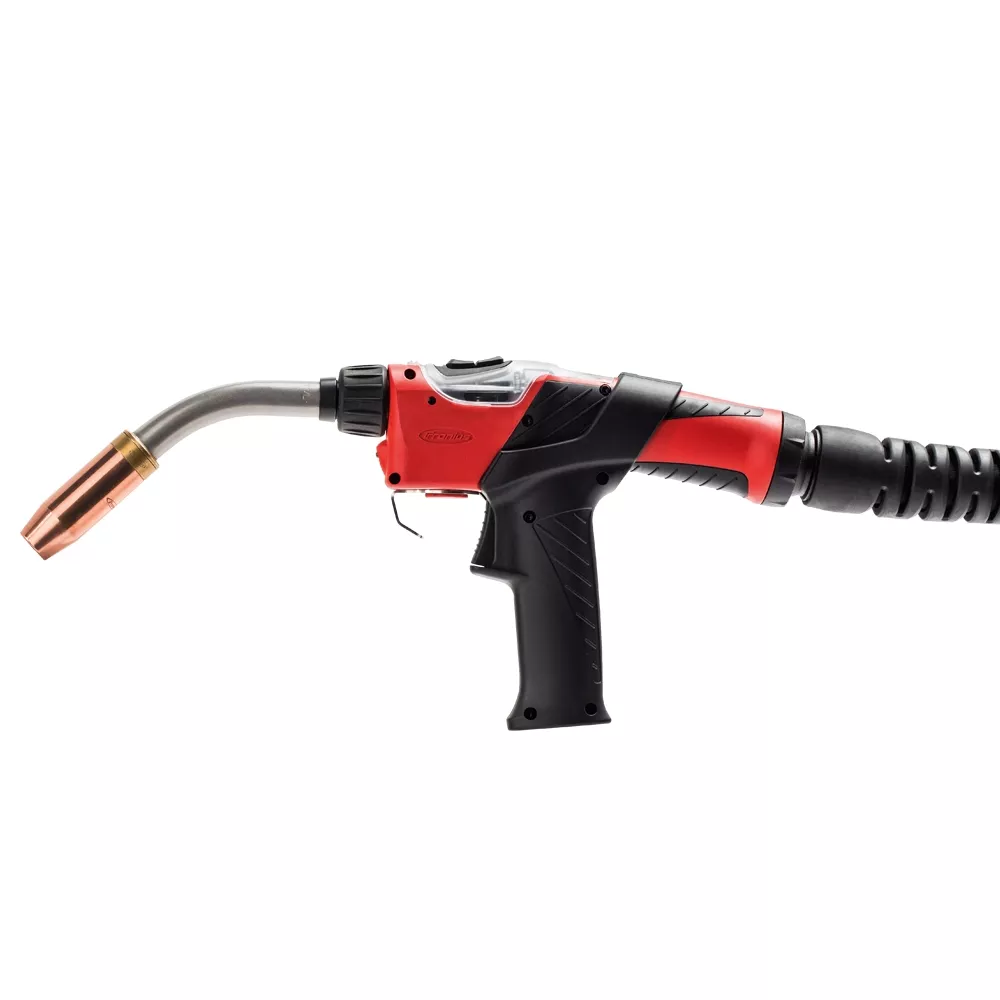

    Mit dem JobMaster alles im Griff
    Ob erschwerte Bauteil-Zugänglichkeit oder die Veränderung der Schweißparameter während des Schweißens:

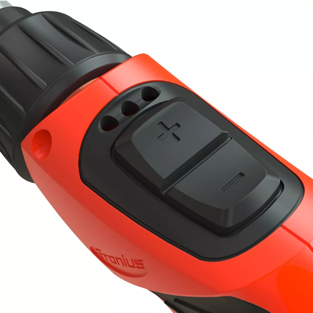

    Der JobMaster-Brenner ermöglicht Zugriff auf die Haupteinstellmöglichkeiten des Schweißgerätes. Über die im Brennergehäuse integrierte Fernbedienung mit Farbdisplay werden Schweißleistung, Drahtgeschwindigkeit, gespeicherte Schweiß-Jobs und andere Parameter gesteuert – ohne den Griff zum Schweißgerät.

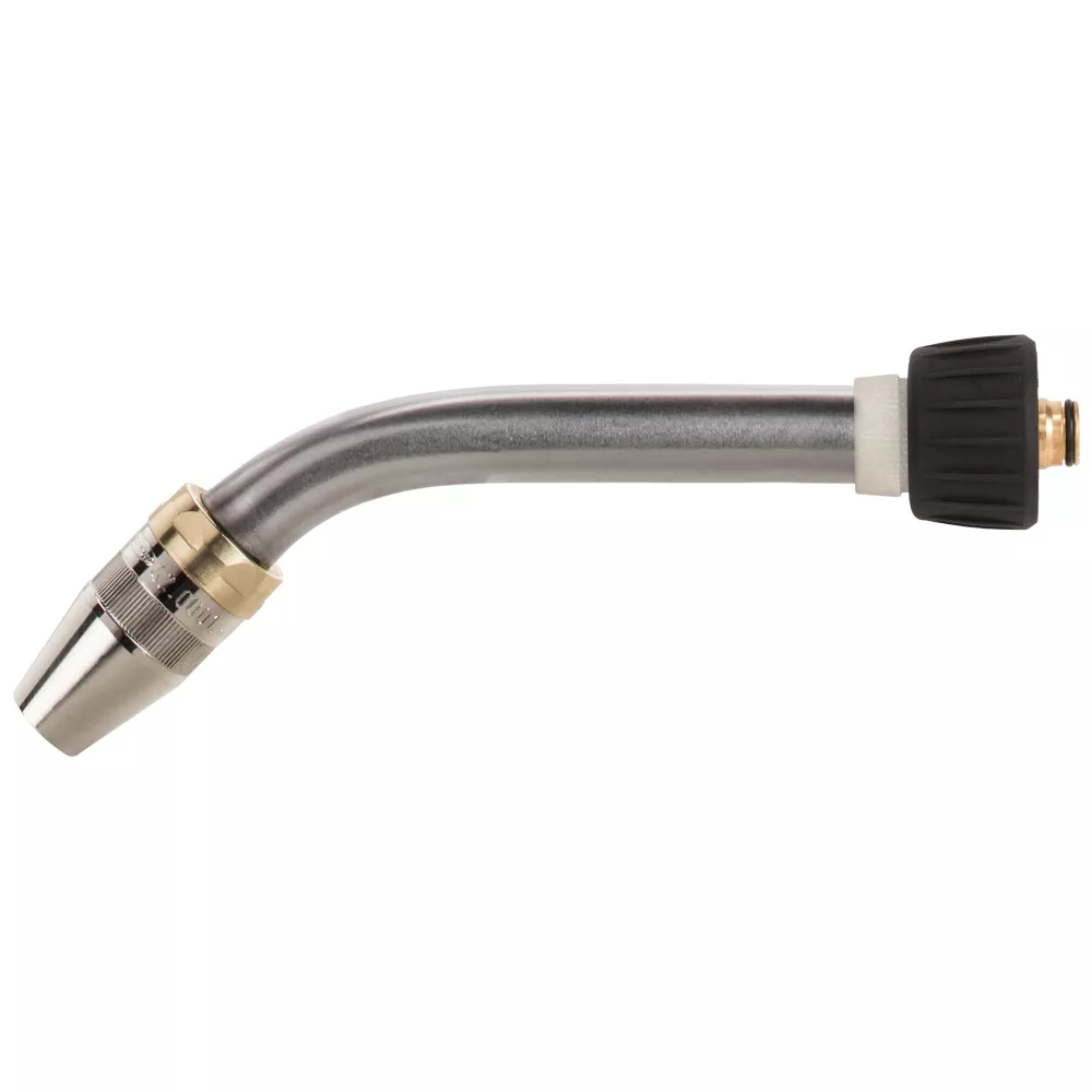

    MultiLock – Patentierte Schnittstelle
    Das MultiLock-System ermöglicht den schnellen Wechsel des Brennerkörpers ohne Austausch des Schlauchpakets. Dank der stufenlosen 360°-Rotation lassen sich selbst schwer zugängliche Stellen mühelos erreichen, während die integrierte Verdrehsicherung eine exakte Fixierung in der 0°-Position garantiert. Ein integrierter Wasserstopp verhindert Wasseraustritt und -eintritt in die Gasleitung bei der Demontage des Brennerkörpers.

    Bei wassergekühlten Systemen wurde die Kühlung so weit wie möglich nach vorne und außen gezogen. Durch die spitze Form des Kontaktrohres wird die Strahlungswärme nun weniger stark aufgenommen. Dies alleine bringt eine Temperatur-Reduktion von bis zu 70°C an den Verschleißteilen.
