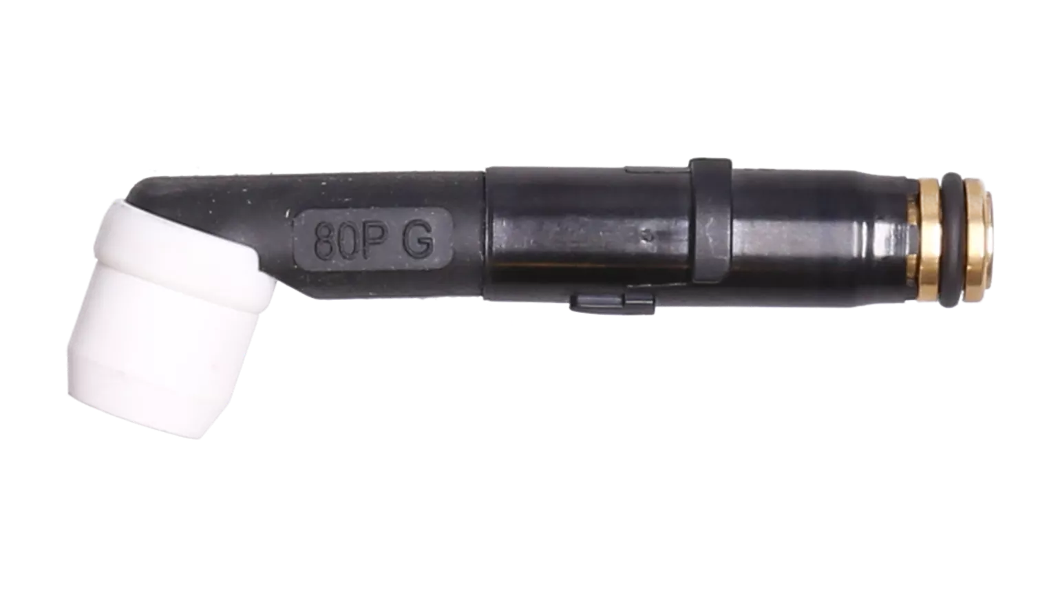

TTB - Multilock-Brennerkörper
gasgekühlter Brennerkörper
TTB 80P G ML
Schweißstrom
  • WIG DC 60/100 % ED: 60/50 A
  • WIG AC 35 % ED: 30 A
  • Elektrodendurchmesser: 1,0–3,2 mm

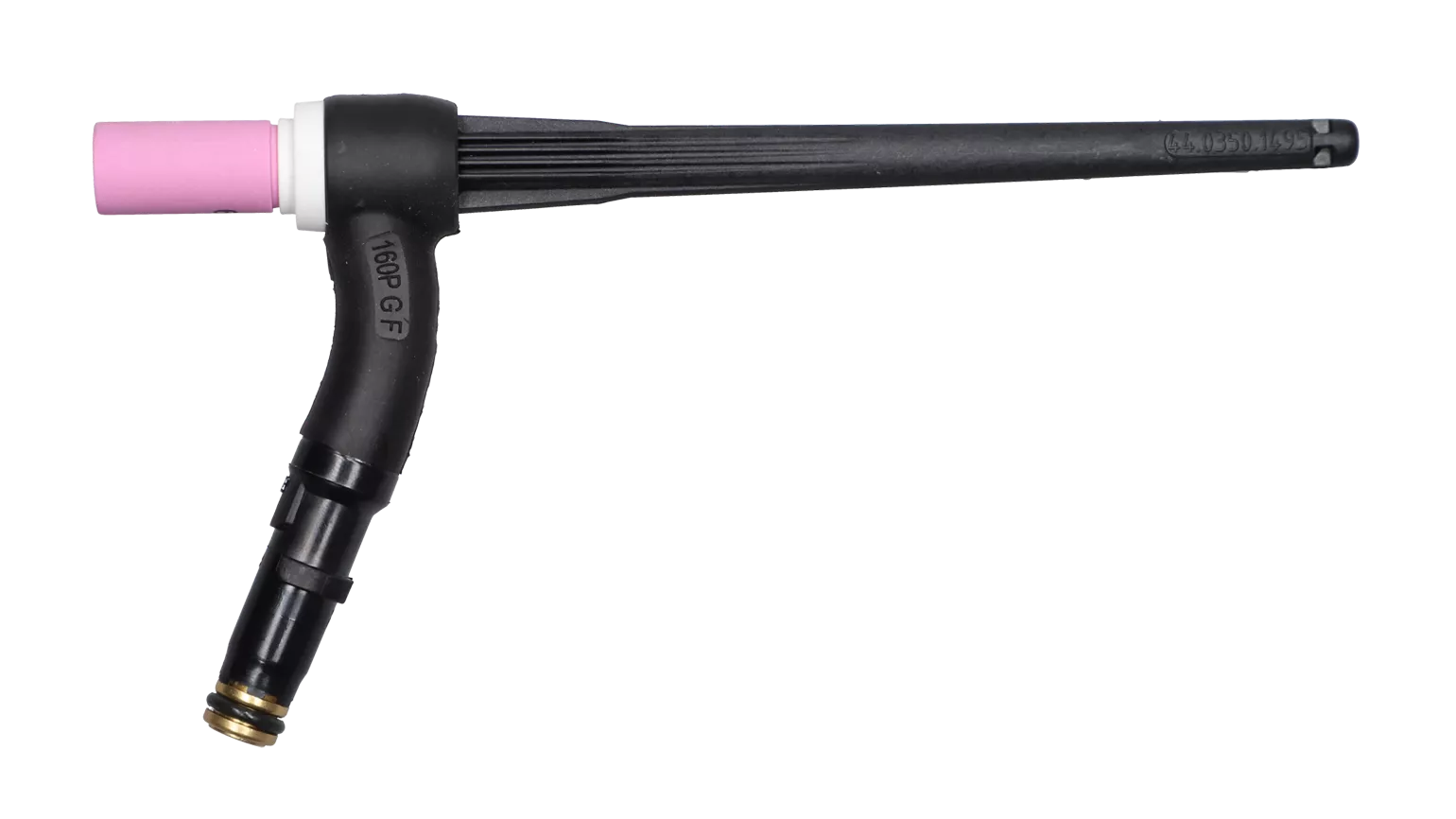

Gasgekühlte WIG-Schweißbrenner
TTB 160 G ML*
Schweißstrom
  • WIG DC 60/100 % ED: 120/90 A
  • WIG AC 60/100 % ED: 90/70 A
TTB 160 G ML flex*
Schweißstrom

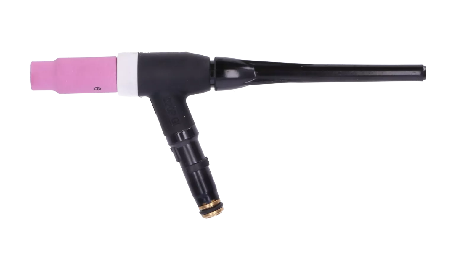

TTB 220 G ML*
Schweißstrom
  • WIG DC 60/100 % ED: 170/130 A
  • WIG AC 60/100 % ED: 130/100 A
  • Elektrodendurchmesser: 1,0–4,0 mm

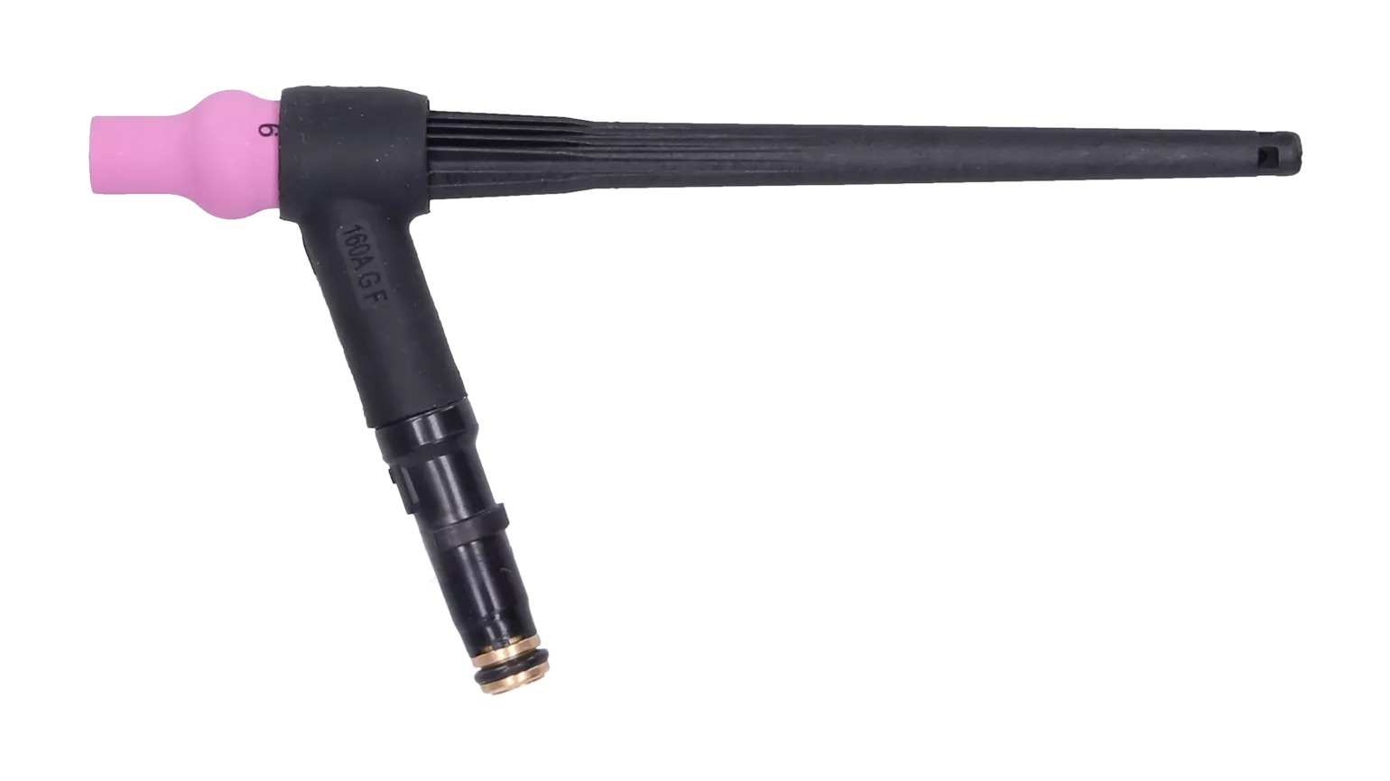

TTB 220 G ML flex*
Schweißstrom
  • WIG DC 60/100% ED: 160/130 A
  • WIG AC 60/100% ED: 120/100 A

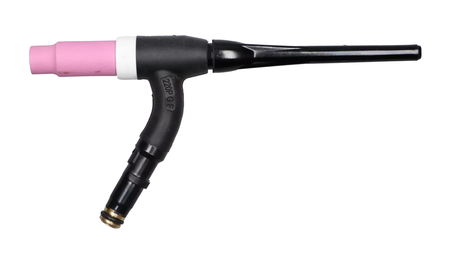

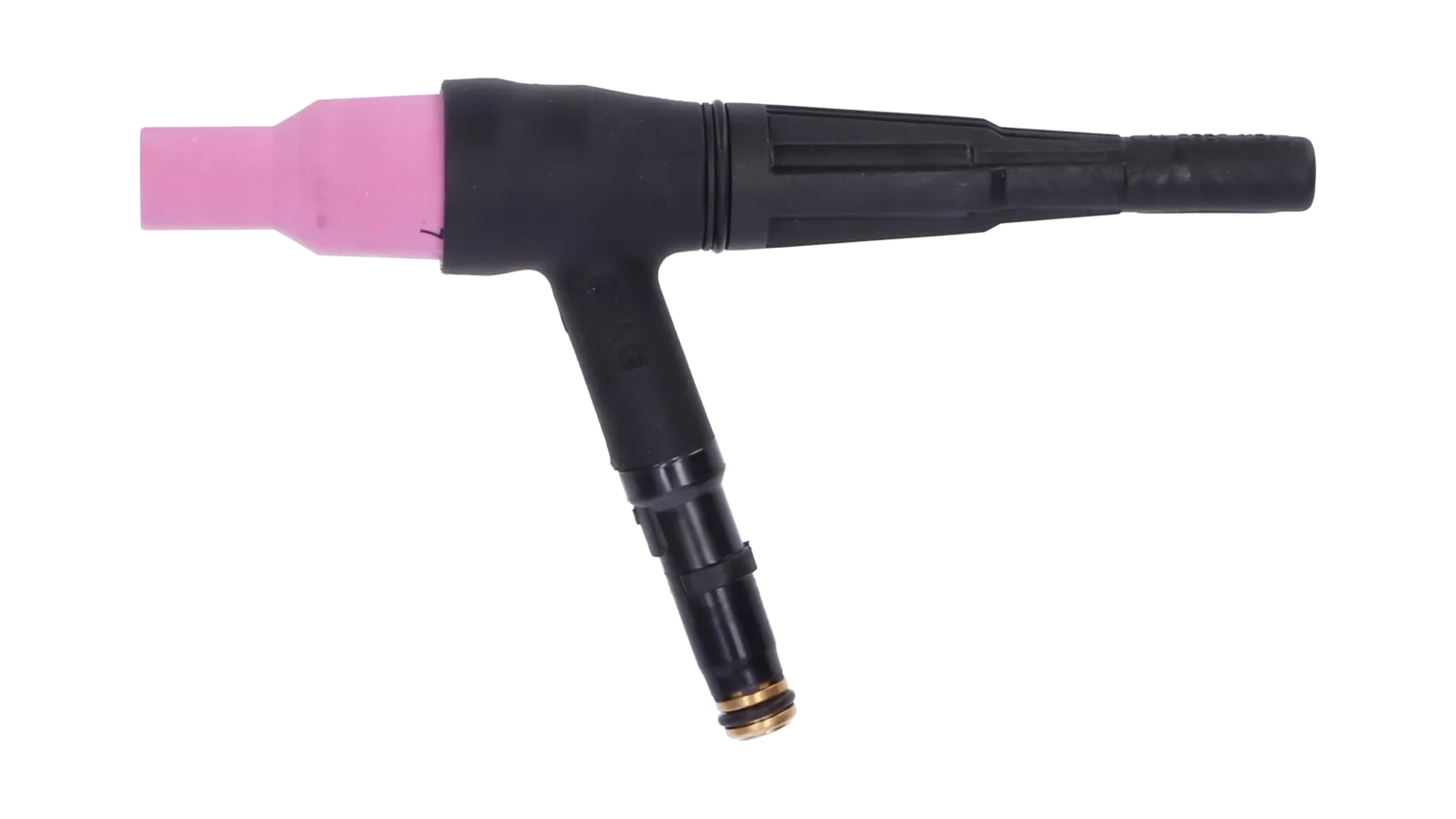

TTB 260A G ML
Schweißstrom
  • WIG DC 60/100 % ED: 200/150 A
  • WIG AC 60/100 % ED: 160/120 A
    * mit geschraubter oder gesteckter Gasdüse verfügbar
