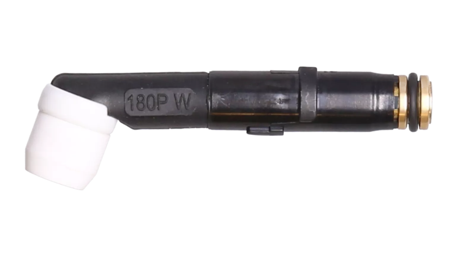

TTB - Multilock-Brennerkörper
wassergekühlter Brennerkörper
TTB 180P W ML
Schweißstrom
  • WIG DC 60/100 % ED: 180/140 A
  • WIG AC 35/100 % ED: 140/110 A
  • Elektrodendurchmesser: 1,0–3,2 mm

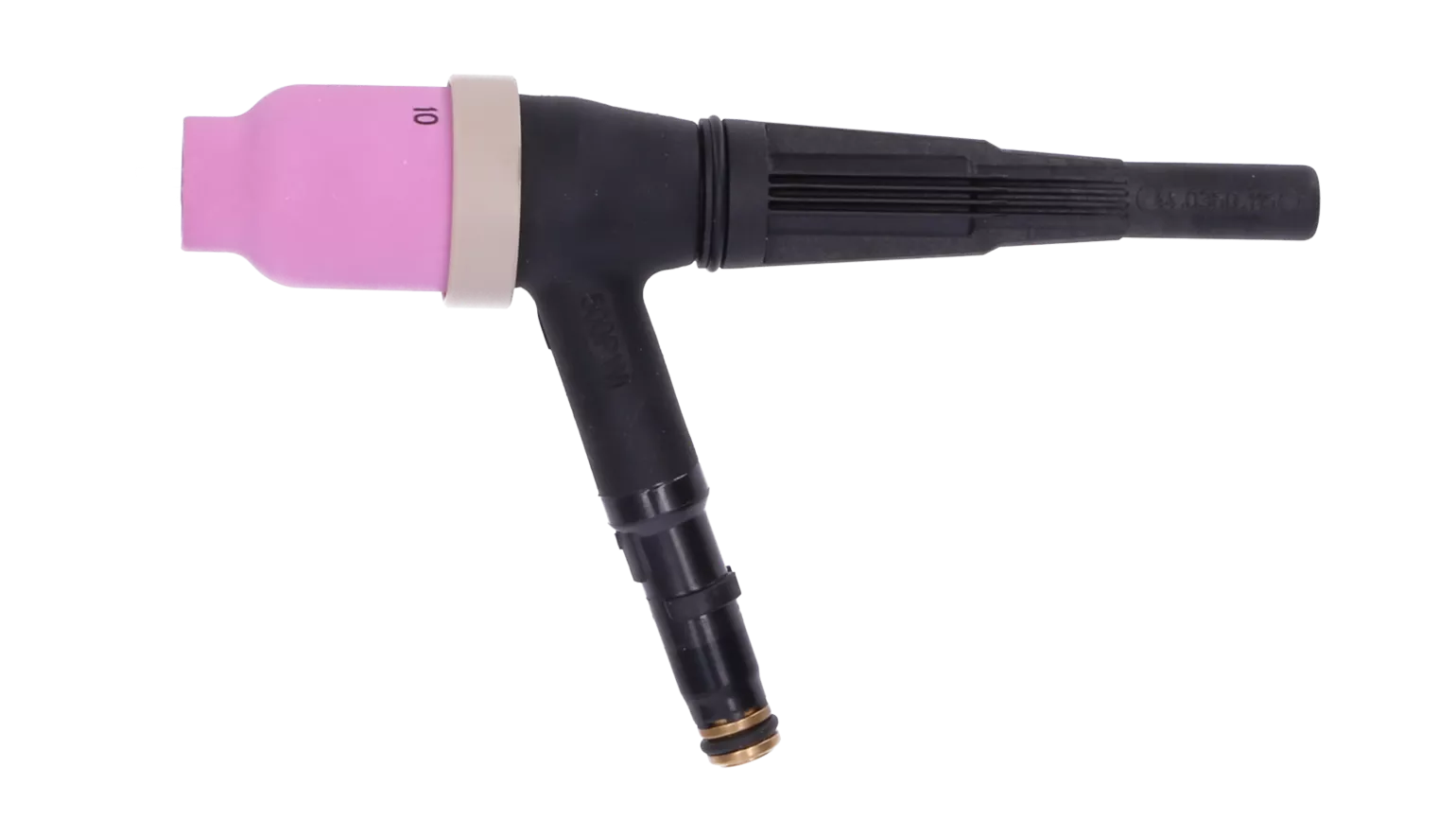

TTB 300 W ML*
Schweißstrom
  • WIG DC 60/100 % ED: 300/230 A
  • WIG AC 60/100 % ED: 250/190 A

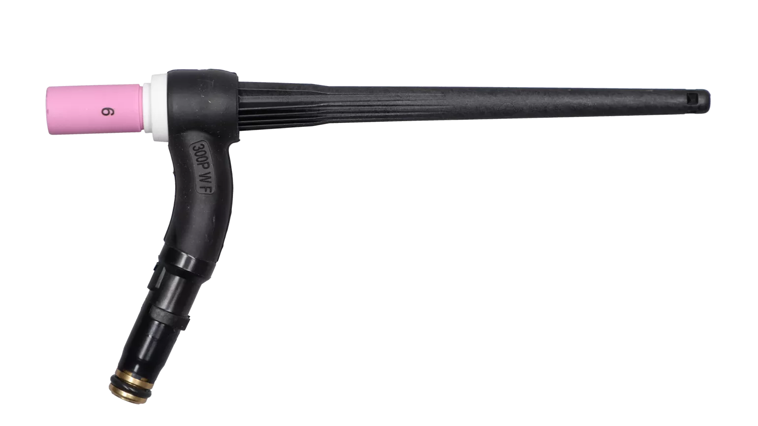

TTB 300 W ML flex*
Schweißstrom

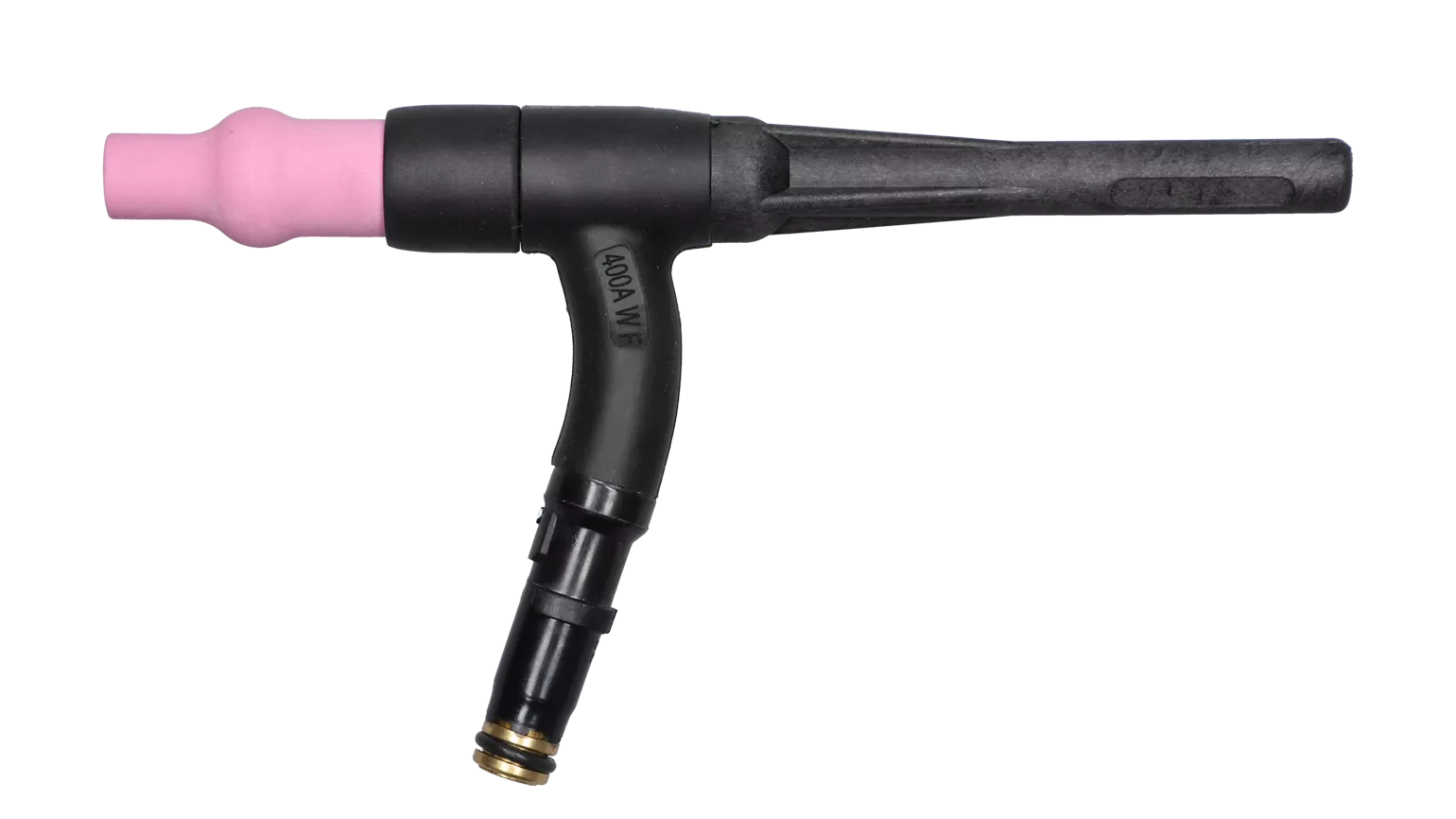

TTB 400 W ML*
Schweißstrom
  • WIG DC 60/100 % ED: 400/300 A
  • WIG AC 60/100 % ED: 320/250 A
  • Elektrodendurchmesser: 1,0–4,8 mm

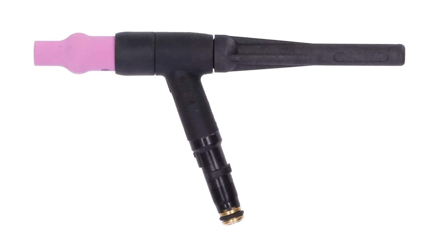

TTB 400 W ML flex*
Schweißstrom
  • Elektrodendurchmesser: 1,0–4,0 mm

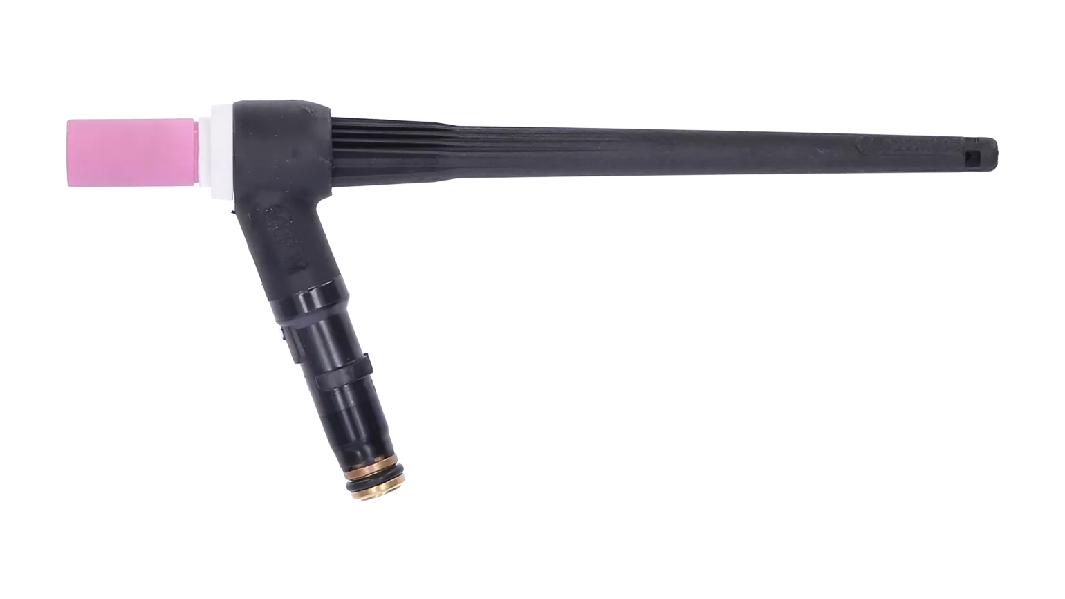

TTB 500 W ML*
Schweißstrom
  • WIG DC 60/100 % ED: 500/400 A
  • WIG AC 60/100 % ED: 400/300 A
  • Elektrodendurchmesser: 1,0–6,4 mm
