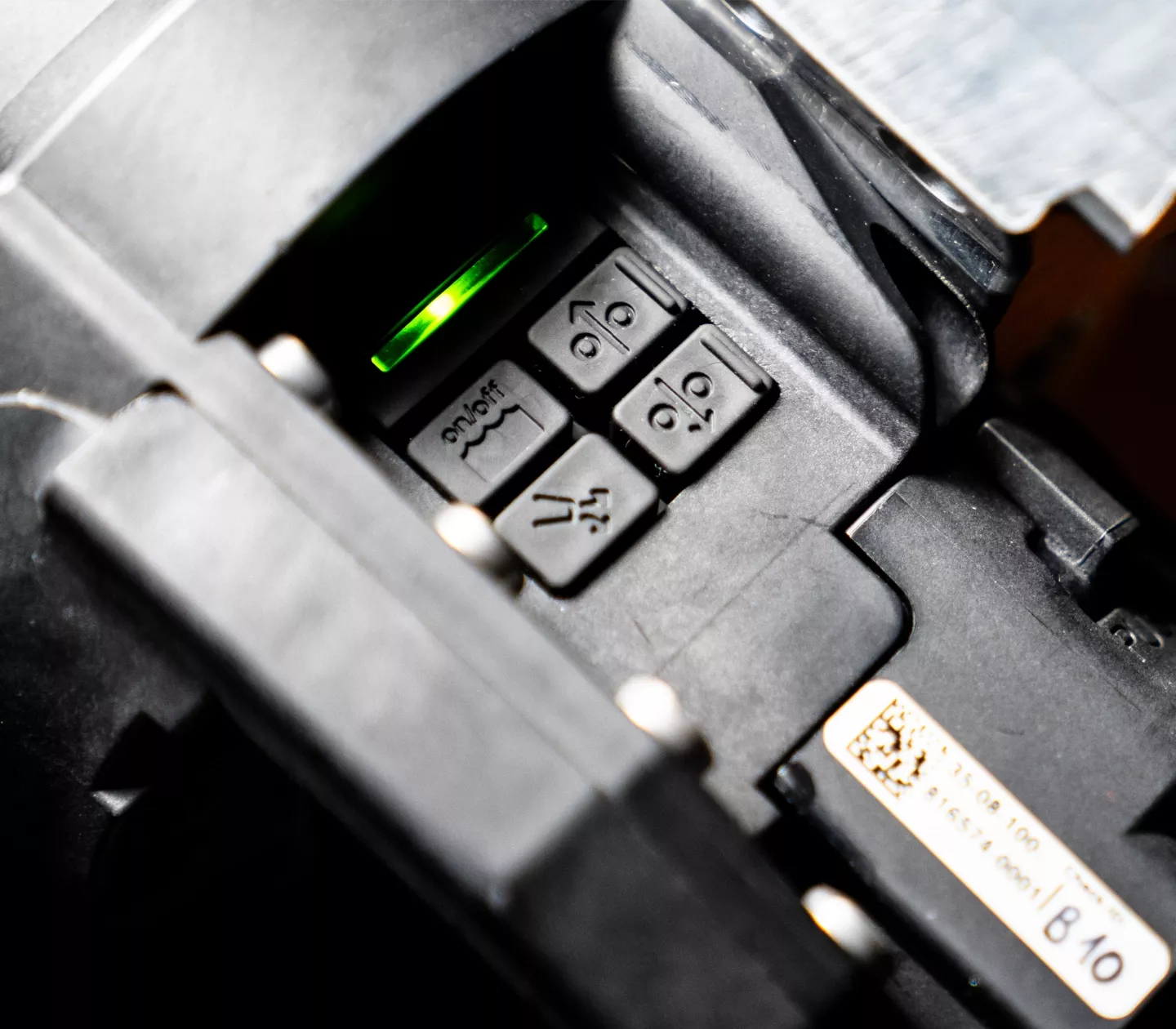

Schweißbrenner-Schlauchpaket „i“
Durch den Einsatz eines internen Drahtförderschlauchs für Hohlwellen-Robotersysteme wird eine besonders hohe Effizienz erreicht. Die vier integrierten Tasten am Schlauchpaket ermöglichen eine intuitive Steuerung, während die Status-LED sofortige Rückmeldung über den Betriebsstatus gibt. Dank der direkten Steuerung wichtiger Funktionen – wie Draht vor/zurück, Gasdurchfluss/Gasprüfung und Kühlkreislauf ein/aus – ist eine Bedienung an der Stromquelle nicht mehr nötig.

Bedientaster direkt am Schlauchpaket
Die vier Taster im Schlauchpaket ermöglichen eine direkte Steuerung wichtiger Funktionen wie Draht vor/zurück, Gasdurchfluss/Gasprüfung und Kühlkreislauf ein/aus.
X
Status-LED
Die Status-LED zeigt den aktuellen Betriebsstatus direkt am Schlauchpaket an, sodass Meldungen jederzeit schnell und zuverlässig abgelesen werden können.
X

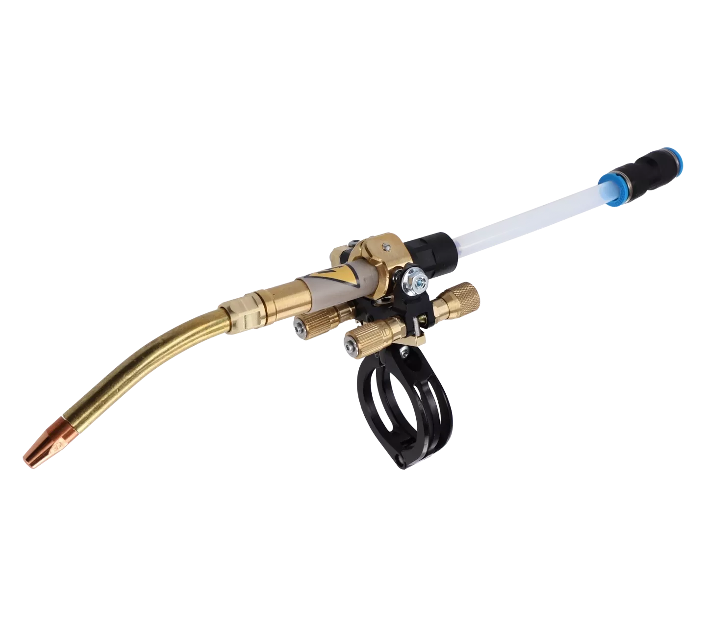

Fronius WIG Brenner Standard M
Kaltdraht-Zuführung „Standard M“
  • Schlankes Design für eine gute Sicht auf das Schmelzbad
  • Konstante Drahtposition und stabile Drahtführung durch mechanische Verriegelung
  • Einfache Handhabung beim Gasdüsenwechsel
  • Fixierung in beliebiger Winkelstellung möglich

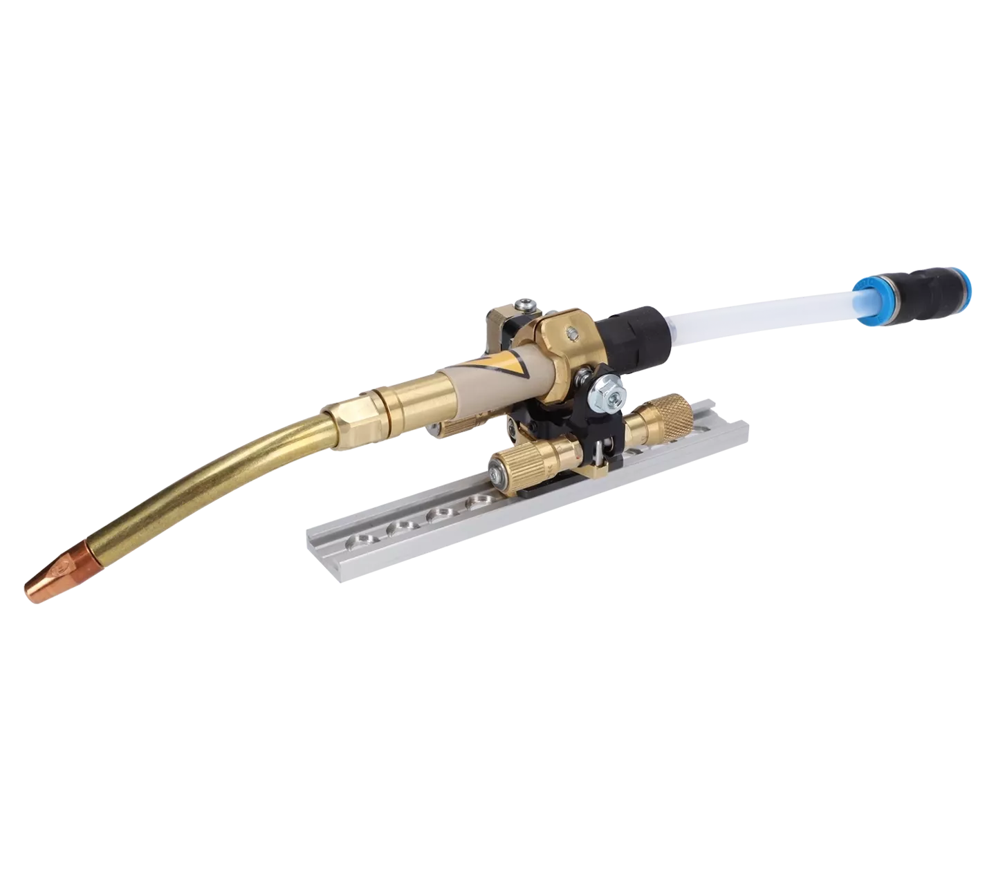

Fronius WIG Brenner Standard R
Kaltdraht-Zuführung „Standard R“
  • Positionierung des Verstellmechanismus entlang der Führungsschiene

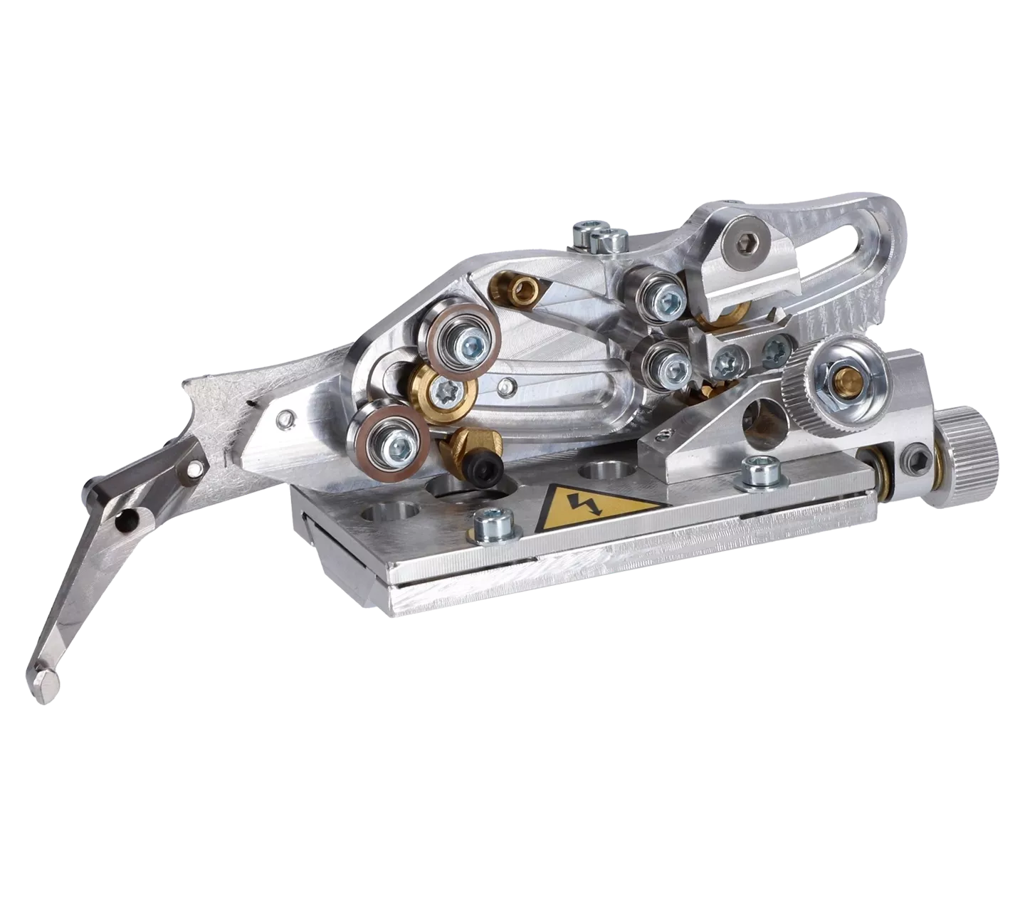

Fronius WIG Kaltdraht-Zuführung
Kaltdraht-Zuführung „Low Friction“
  • Diese Kaltdraht-Zuführung eignet sich ideal für Schweißaufgaben, bei denen steilere und flachere Drahtzuführungswinkel notwendig sind.
  • Anstellwinkel je nach Anwendung variabel einstellbar
  • Feinjustierung für präzise Anwendungen
  • Nachrüstbar und abnehmbar
  • Auf Standard-Brennerkörper montierbar

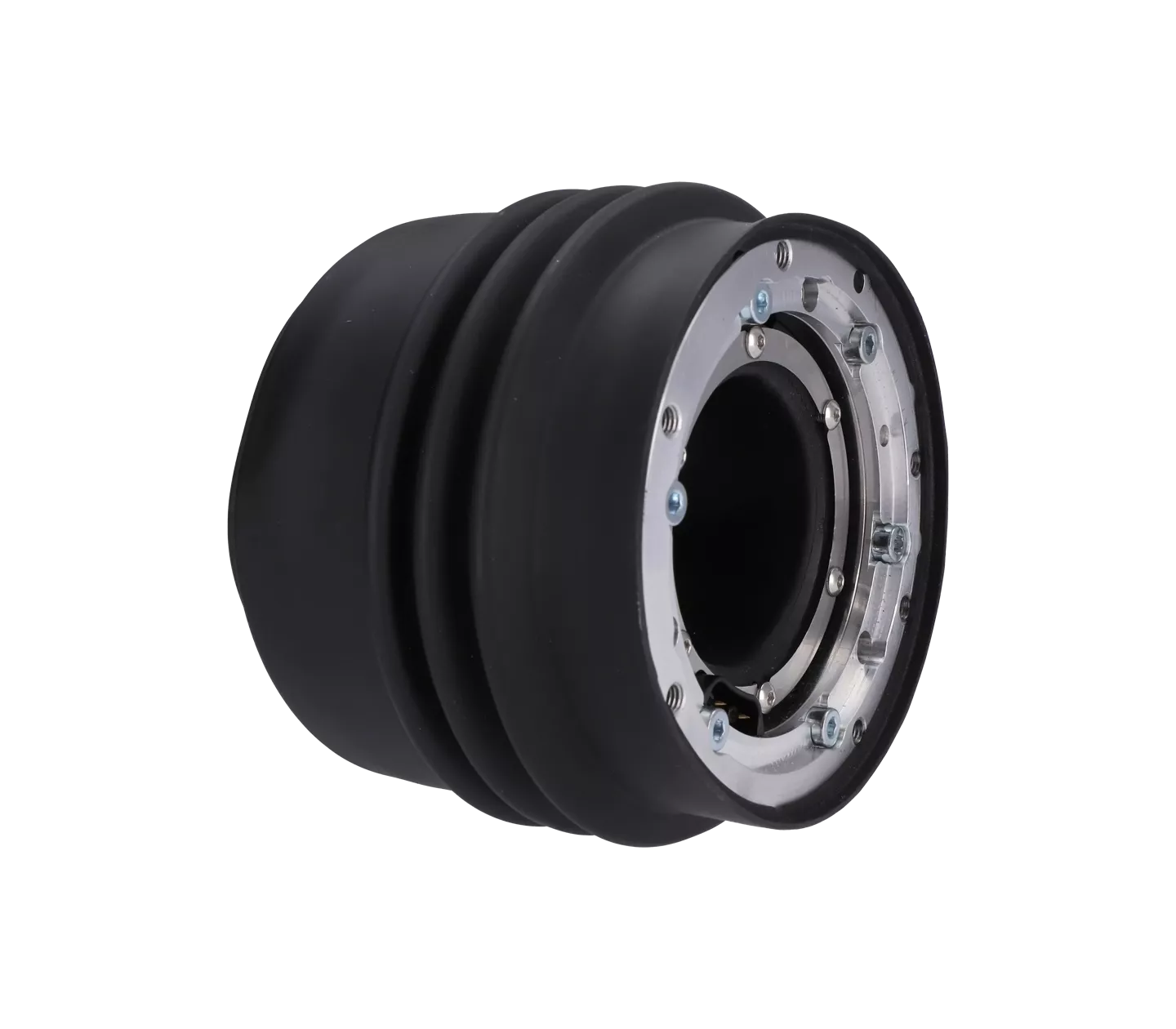

Fronius WIG Crashbox
Gefederte CrashBox – maximaler Schutz für Ihren Schweißbrenner
Durch die neue Technologie der gefederten CrashBox mit Auslösung in alle Richtungen (+/- X, +/- Y, +/- Z) – inklusive Z-Minus-Richtung – werden die gefederten Druckbolzen im Falle eines Crashs so ausgelenkt, dass sie nach ein paar Millimetern Verfahrweg keine Kraft mehr auf den Brennerkörper ausüben.
Diese vollständige Auslösung in alle Achsen gewährleistet einen noch besseren Schutz und verhindert Beschädigungen des Brenners zuverlässig – unabhängig von der Richtung des Aufpralls.

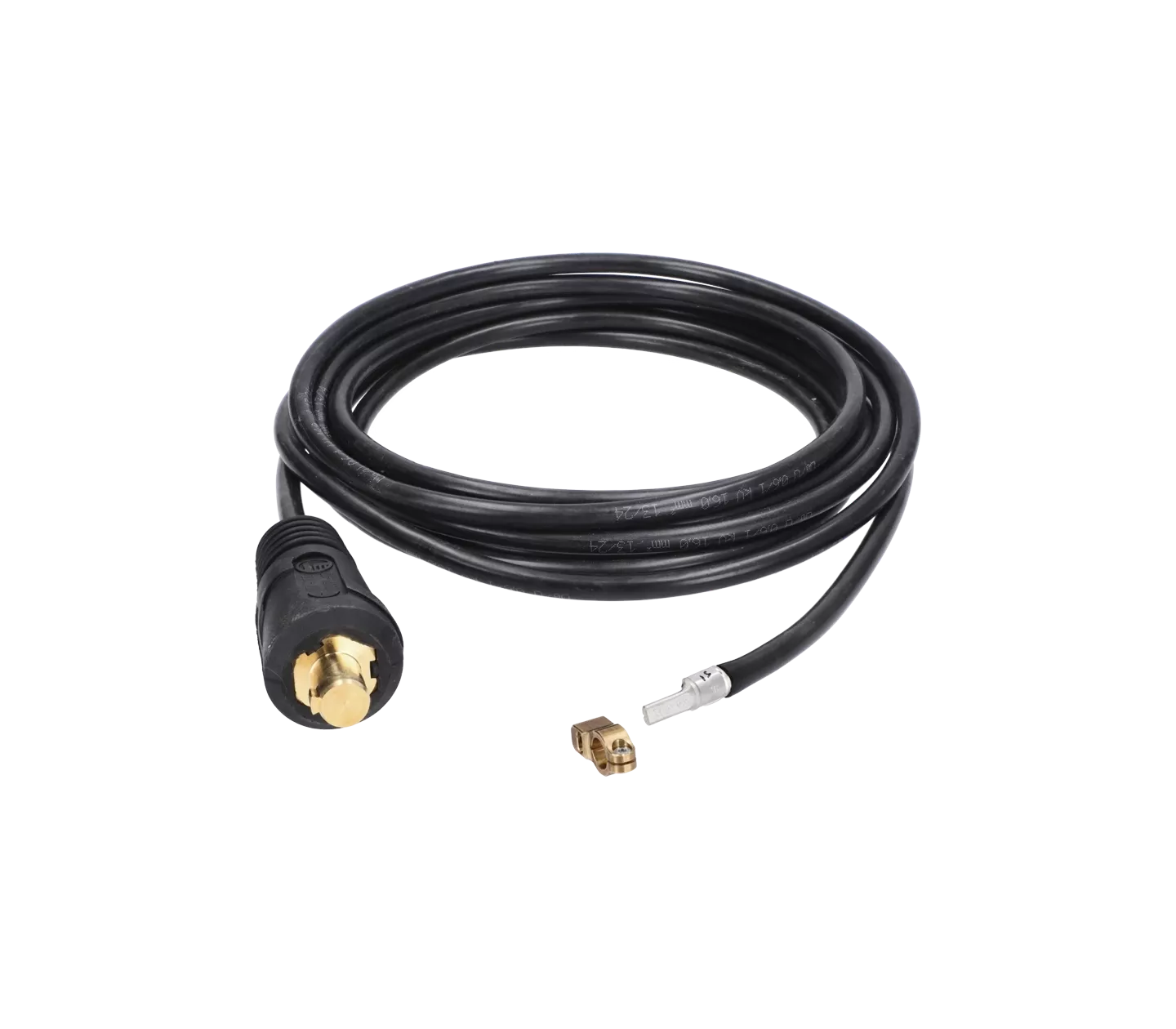

Fronius WIG Heißdraht-Anschluss-Set
  • Steigerung der Abschmelzleistung bei gleichbleibend hoher Qualität
  • Höhere Schweißgeschwindigkeiten
  • Perfekte Schweißnahtqualität
  • Reduzierte Lagenanzahl bei Verbindungsschweißungen
  • Geringere Aufmischung des Grundwerkstoffes

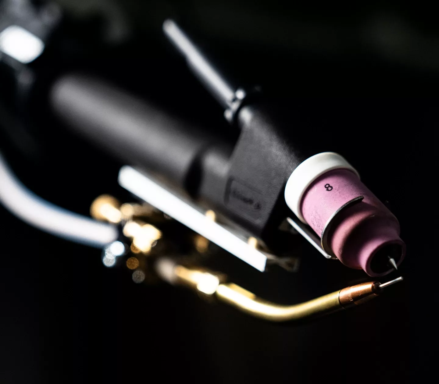

Tungsten Fast Clamp (TFC) Elektrodenwechsel in nur zwei Schritten
Das System „Tungsten Fast Clamp“ ist mit dem WIG-Roboter-Schweißbrenner TTB 450 kompatibel und ermöglicht einen schnellen Wechsel der Elektrode.
  • schneller und einfacher Elektrodenwechsel in nur 5–7 Sekunden möglich
  • konstantes Spannen der Elektrode durch definierte Federkraft – auch bei langen Schweißzeiten stabil
  • verhindert Beschädigungen durch zu festes oder zu lockeres Anziehen der Brennerkappe
  • ideal für Elektroden bis zu 3,2 mm Durchmesser und 175 mm Länge
Wolfram-Schnellspanner
