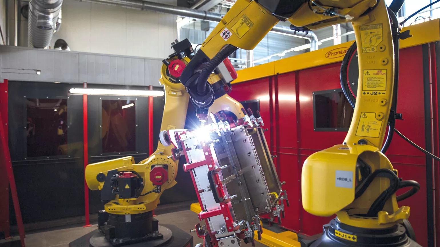

Roboterschweißzelle
Sein doppelwandiges, aktiv gekühltes Gehäuse macht den Tauro fit für den Einsatz im Freien. Egal ob Regen, Hitze oder direkte Sonnenbestrahlung – der Wechselrichter hält dagegen und erledigt seinen Job zu 100 Prozent. Von zukunftsorientierten Solar-Experten entworfen, erfüllt er die internationale Schutzart IP65. Hightech-Geräte dieser Art sind gegen Berührung, Strahlwasser aus beliebigem Winkel und Staubeintritt geschützt. „Die Herausforderungen beim Schweißen des Aluminiumgehäuses sind wegen der unterschiedlichen Blechstärken enorm“, erläutert Jasmin Gross, Fronius Solar Energy. „Mit der Fronius Welding Automation haben wir den perfekten Partner im eigenen Haus.“

Sobald der Schweißvorgang gestartet wurde, greift der Fanuc-Handling-Roboter R-2000iD/210FH das Bauteil und führt es in die Schweißzelle. Für ihn ist das Wechselrichtergehäuse beinahe ein Leichtgewicht. Bei einer Reichweite von 2,6 Metern beträgt die Traglast 210 Kilogramm, wogegen das Aluminiumgehäuse samt Spannvorrichtung nicht mehr als 140 Kilogramm wiegt. Ist das Tauro-Gehäuse in der Schweißzelle eingetroffen, wird ein Data-Matrix-Code (DMC) mit Tintenstrahltechnik auf den Gehäuseboden gedruckt. Dieser enthält die Seriennummern der einzelnen Tauro-Gehäuse. Sie werden mit den Schweißdaten verknüpft, die von der Datenmanagement-Software WeldCube während des Schweißvorganges aufgezeichnet werden. So ist am Ende jede einzelne Schweißnaht zu 100 Prozent nachvollziehbar.
Ist der DMC aufgebracht, startet der eigentliche Schweißprozess. Während der Fanuc-Schweißroboter ARC Mate 100iD seinen Job erledigt und 5,5 Meter Alu-Blech mit insgesamt 96 Schweißnähten fügt, bringt der Handling-Roboter das Gehäuse ideal in Position. Einige der Schweißnähte erfordern perfekte Simultanbewegungen beider Roboter – die hohe Kunst des Roboterschweißens.
„Als Schweißprozess kommt vorwiegend Pulse Multi Control Ripple Drive zum Einsatz“, führt Leithenmair weiter aus. „PMC Ripple Drive erlaubt eine präzise Einstellung des Wärmeeintrags und eignet sich hervorragend für das Fügen von unterschiedlich starken Blechen.“
