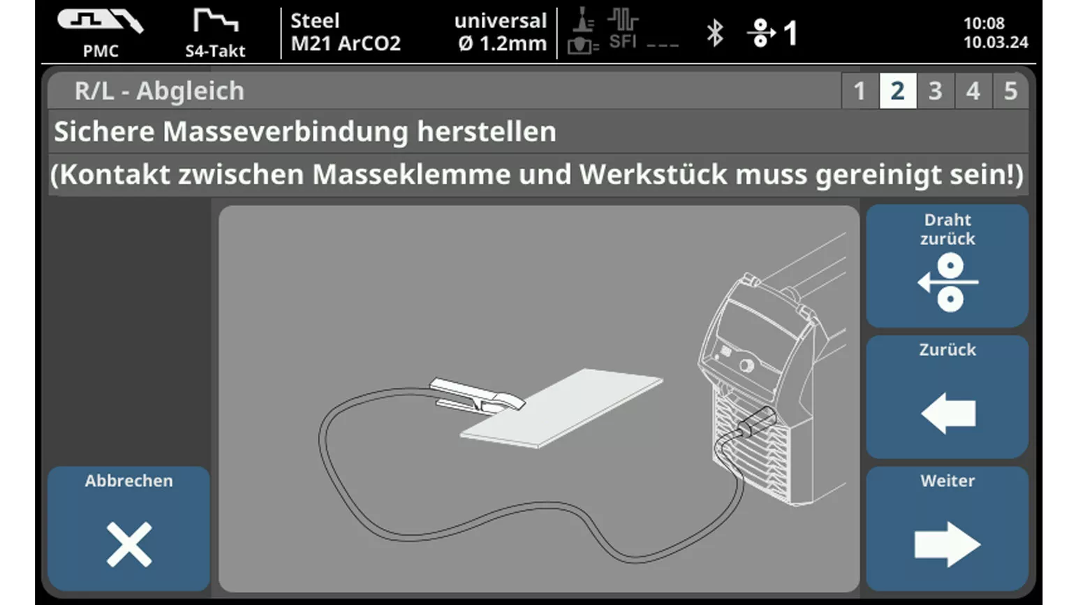

Über 70 Handschweißarbeitsplätze sind bei Knoll mit dem fortschrittlichen Schweißgerät ausgestattet. Es glänzt durch einfache Bedienung mit personalisierbarem 7-Zoll-Touchdisplay, Einbrand- und Lichtbogenlängen-Stabilisatoren sowie seiner Erweiterbarkeit mit aufgabenspezifischen Softwarepaketen – sogenannten Welding Packages. Beispiele dafür wären LSC (Low Spatter Control), PMC (Pulse Multi Control) oder CMT (Cold Metal Transfer). Schweißerinnen und Schweißer können sich mit ihrer eigenen NFC-Karte anmelden und auf ihre persönlichen Rechte und Einstellungen zugreifen.
Die Menüführung ist in über 30 Sprachen verfügbar. Bedenkt man, dass Knoll wegen des stets größer werdenden Fachkräftemangels in Deutschland immer mehr Schweißprofis aus verschiedenen Ländern einsetzt, sind „Native-Speaker-Schweißgeräte“ äußerst hilfreich. Das Display des Schweißgeräts ist nicht nur mehrsprachig, es spricht sogar Klartext. Detaillierte Beschreibungen und grafische Animationen leiten Schweißfachkräfte Schritt für Schritt an – zum Beispiel beim Widerstandsabgleich.
Hervorragend geeignet für manuell durchzuführende Schweißaufgaben ist die zum Einsatz kommende TPS-320i-Variante mit integriertem Drahtvorschub. Das bei diesem Gerät besonders einfache Drahteinfädeln mit nur wenigen Handgriffen ist ein Riesenplus und erleichtert den Alltag von Schweißerinnen und Schweißern.
Alle Parameter im Blick
Bedient wird das Schweißgerät mit einem zentralen Dreh-Druck-Knopf in Kombination mit einem Touchscreen. Besonders praktisch ist die Schnellwechselmöglichkeit (Quick Change) zwischen Charakteristiken, Prozessen und Funktionen. Berührt man die jeweilige Anzeige auf der Statusleiste des Displays druckaktiv, kann man sofort auf die zur Verfügung stehenden Parameter zugreifen.
Am zentralen Display der TPS 320i haben die Fachkräfte alle relevanten Steuergrößen vor Augen und können eine nach der anderen anpassen. Innovative Animationen unterstützen die Schweißfachkräfte bei der Eingabe von Parametern. Grafisch dargestellt sieht man zum Beispiel, wie sich a-Maße bei Lichtbogenlängen-Korrekturen synchron mitverändern, je nachdem, ob eine Plus- oder Minuskorrektur eingegeben wird. Verantwortlich dafür ist die sogenannte Synergic-Funktion, die automatisch erkennt, wie sich Einstellungen und Korrekturen auf andere zum Tragen kommende Parameter auswirken.
