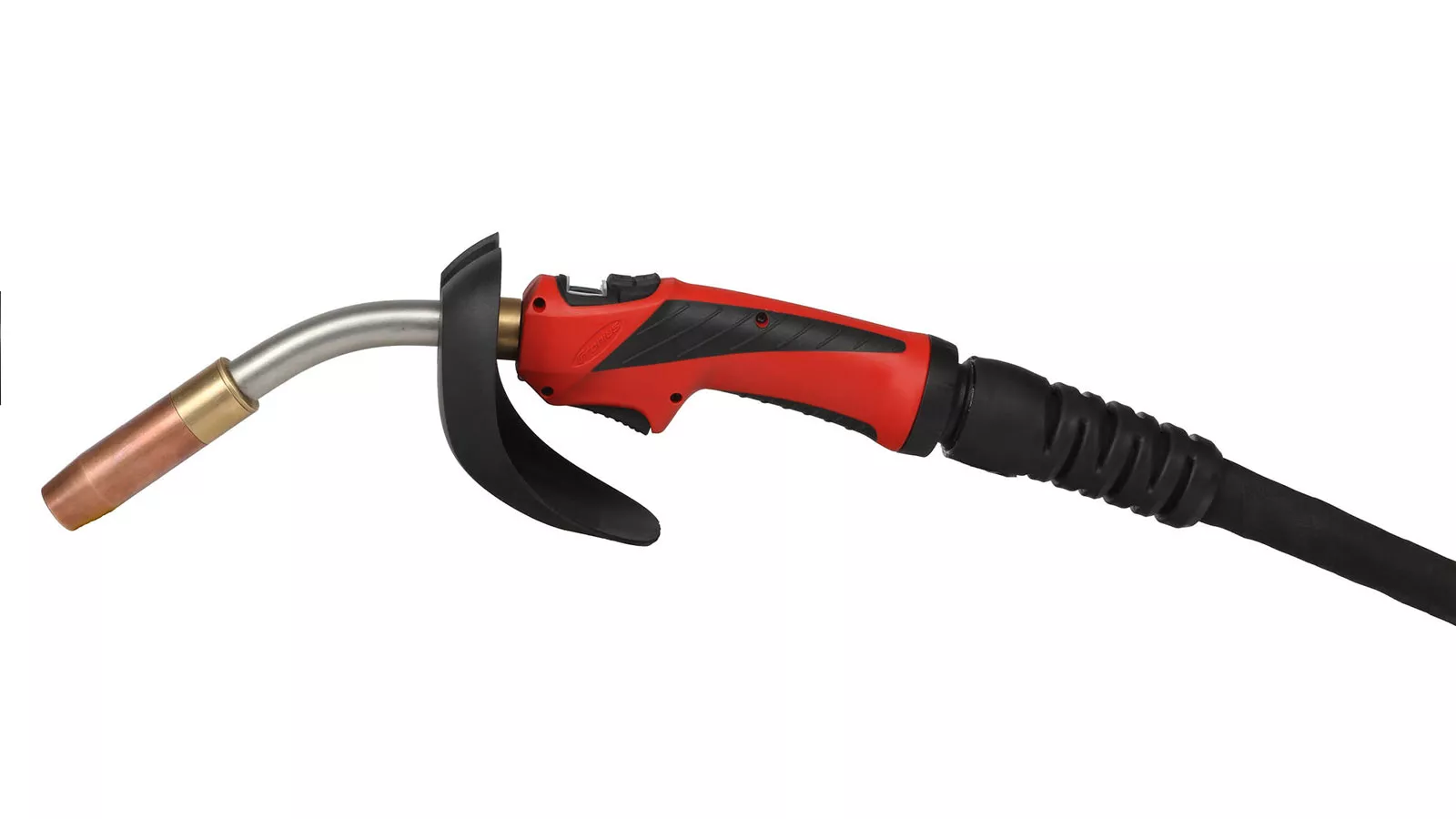

MIG/MAG Schweißbrenner
Für manuelle Schweißanwendungen
Der richtige Schweißbrenner für jede Anwendung
Ob schwer zugängliche Bauteile oder entlegene Arbeitspositionen – die Produktpalette der Fronius Schweißbrenner deckt ein ausgesprochen breites Anwendungsspektrum ab. Schlauchpaketlängen bis zu 15 Metern sowie Brennerkörper mit unterschiedlichen Längen und Winkeln erleichtern den Arbeitsalltag – bei Bedarf auch mit Fernbedienung in der Griffschale. Die notwendige Flexibilität des Schweißers ist dabei garantiert.

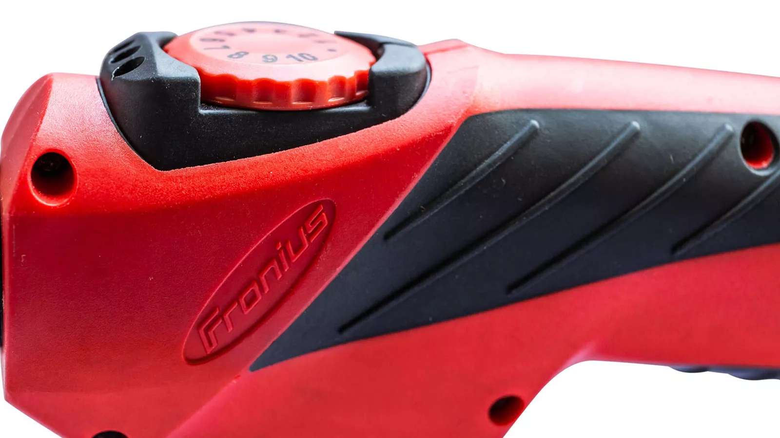

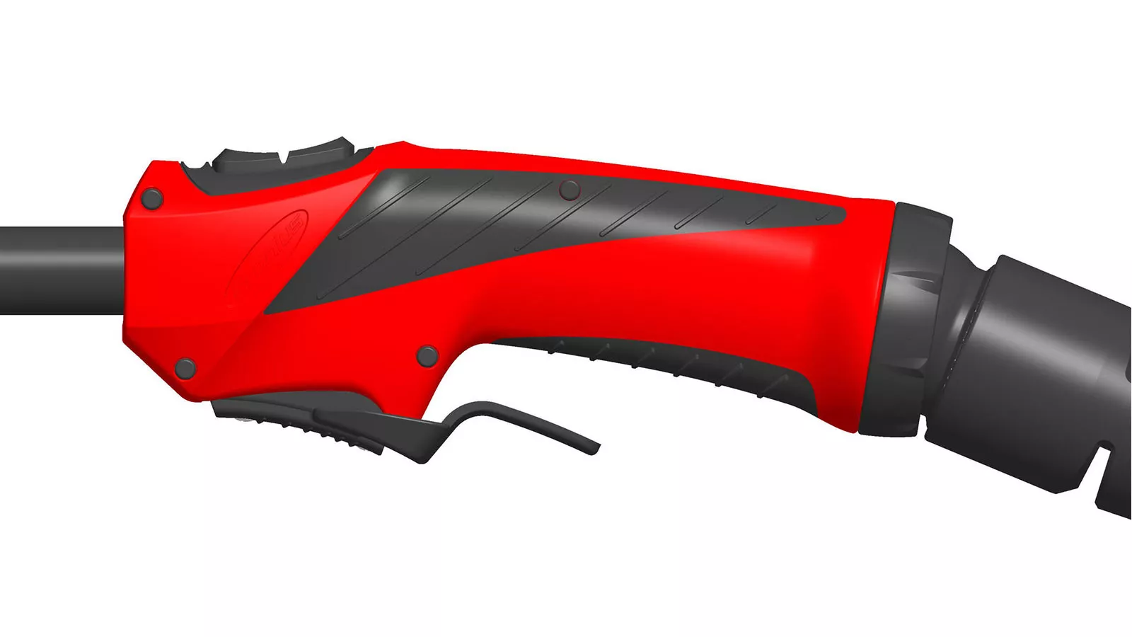

    Fronius Schweißbrenner sind die perfekte Symbiose aus Technik und Ergonomie. Der ergonomische Griff mit rutschfesten Komponenten liegt gut und sicher in der Hand und erlaubt eine einfache Brennerführung. Das Kugelgelenk und eine optimale Gewichtsverteilung tragen zu einem ermüdungsfreien Arbeiten bei.

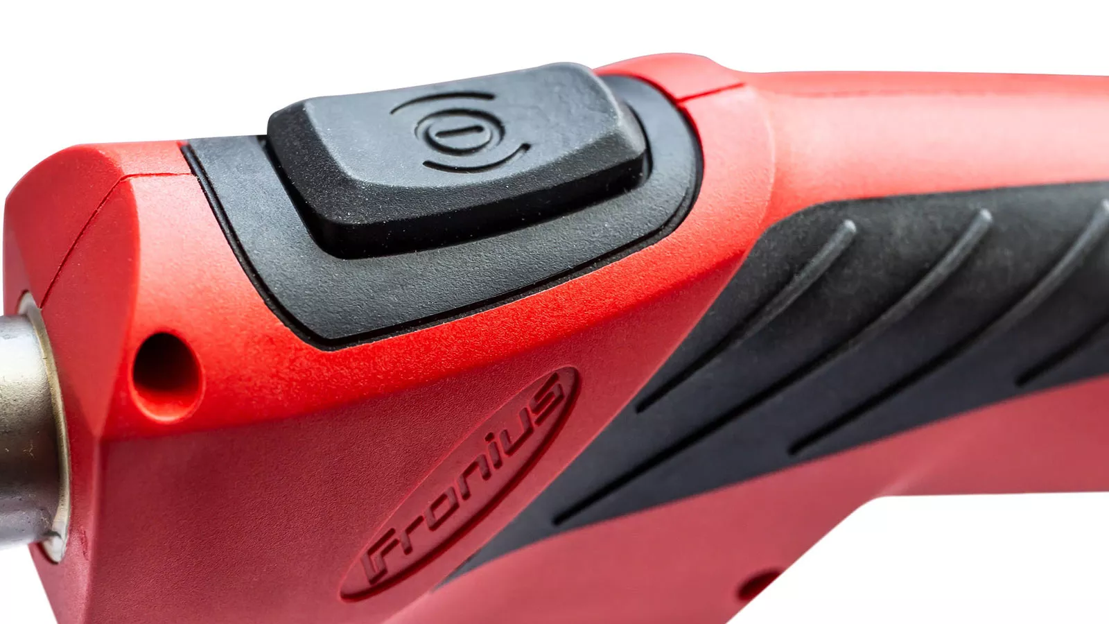

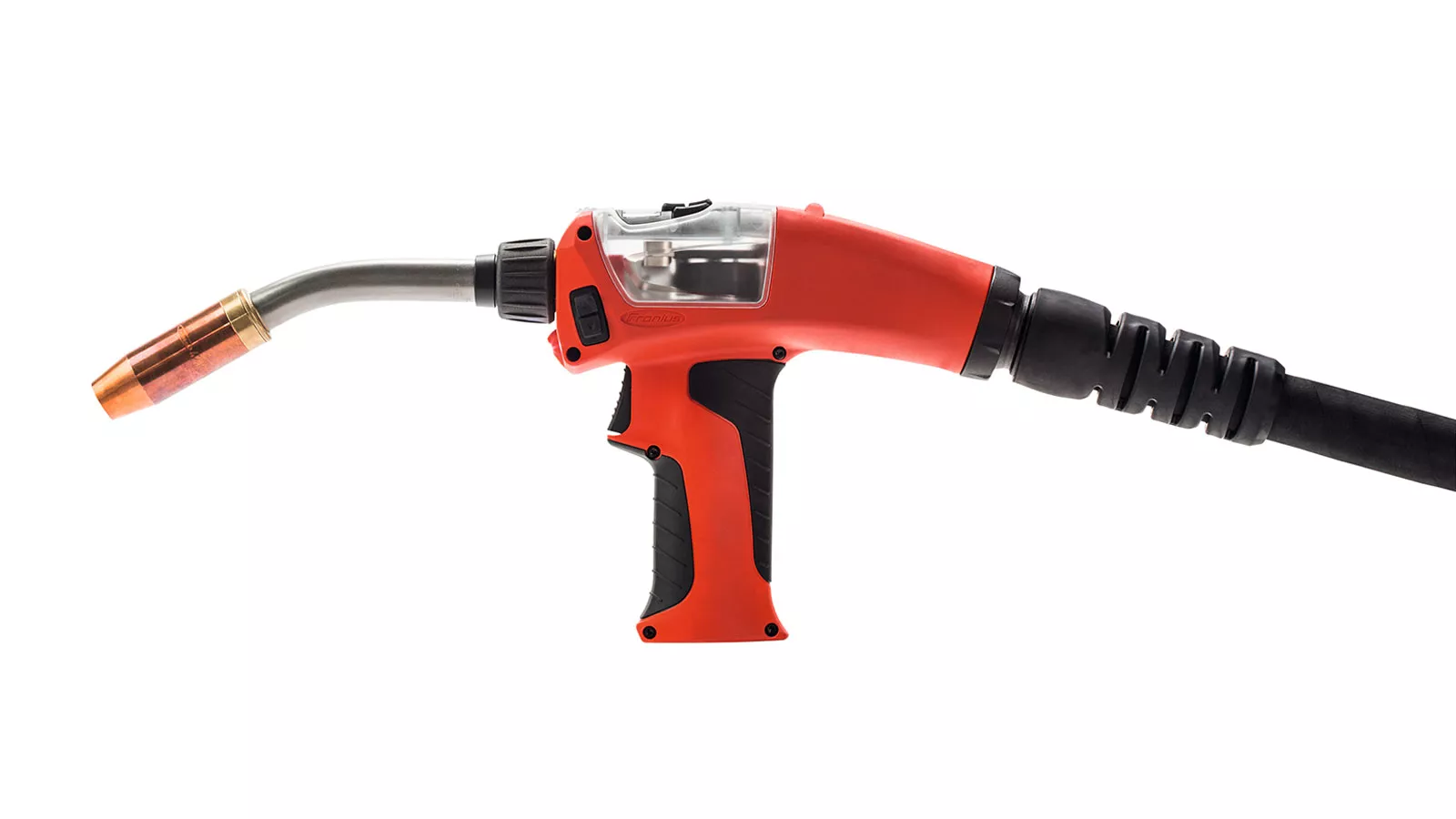

    Mit dem JobMaster alles im Griff
    Ob erschwerte Bauteil-Zugänglichkeit oder die Veränderung der Schweißparameter während des Schweißens: Der JobMaster-Brenner ermöglicht Zugriff auf die Haupteinstellmöglichkeiten des Schweißgerätes. Über die im Brennergehäuse integrierte Fernbedienung mit Farbdisplay werden Schweißleistung,  Drahtgeschwindigkeit, gespeicherte Schweiß-Jobs und andere Parameter gesteuert – ohne den Griff zum Schweißgerät.

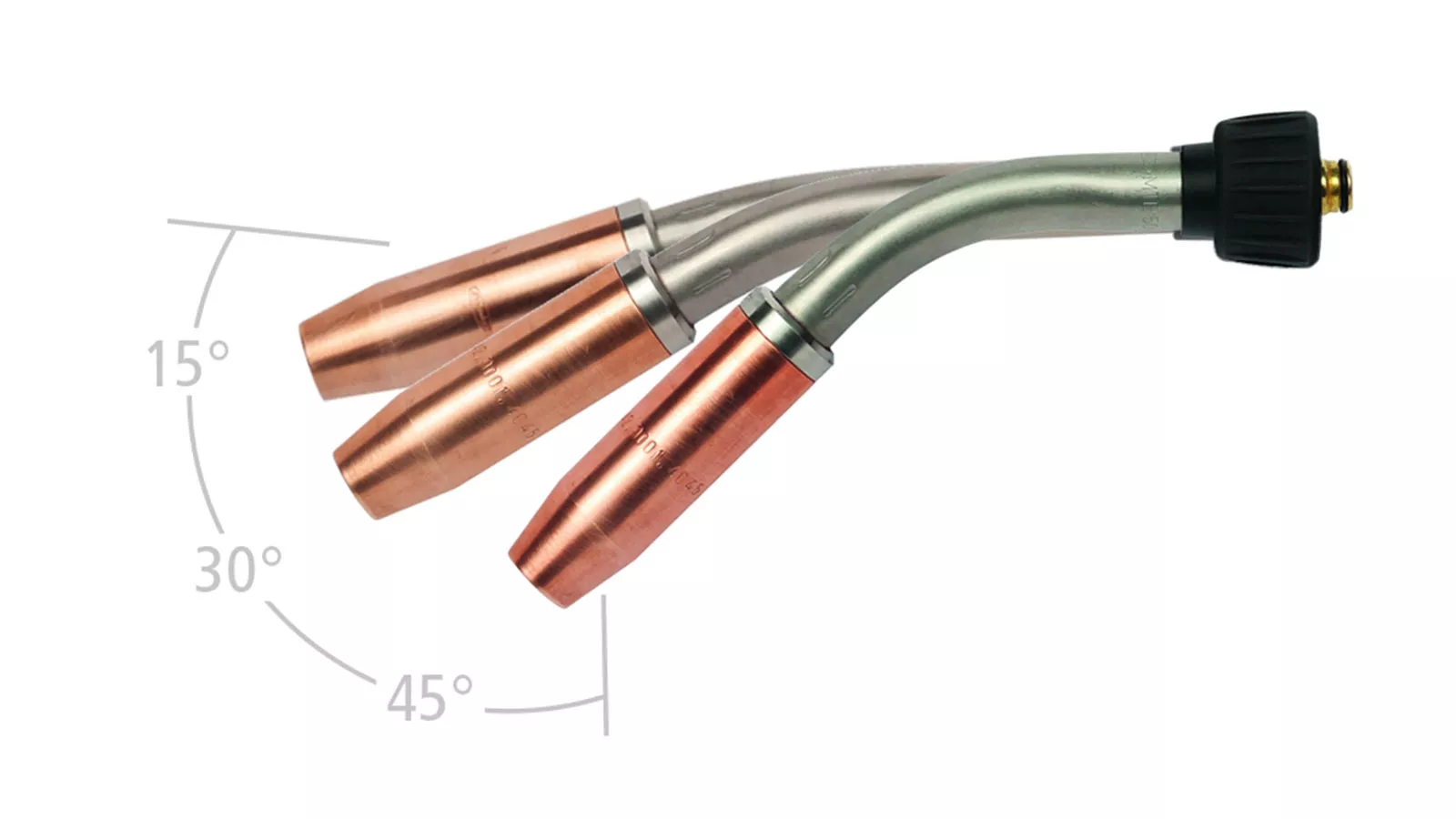

    Hervorragende Zugänglichkeit
    Video: Zugänglichkeit
    Für jede Anwendung die richtige Lösung

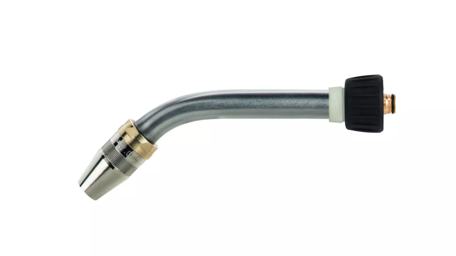

    Mit über 80 verschiedenen Brennerkörpern kann bei schwer zugänglichen Bauteilen die optimale Dimension hinsichtlich Winkel und Länge gewählt werden. Zusätzlich sind individuelle Lösungen möglich, um den kundenspezifischen Anforderungen zu entsprechen.

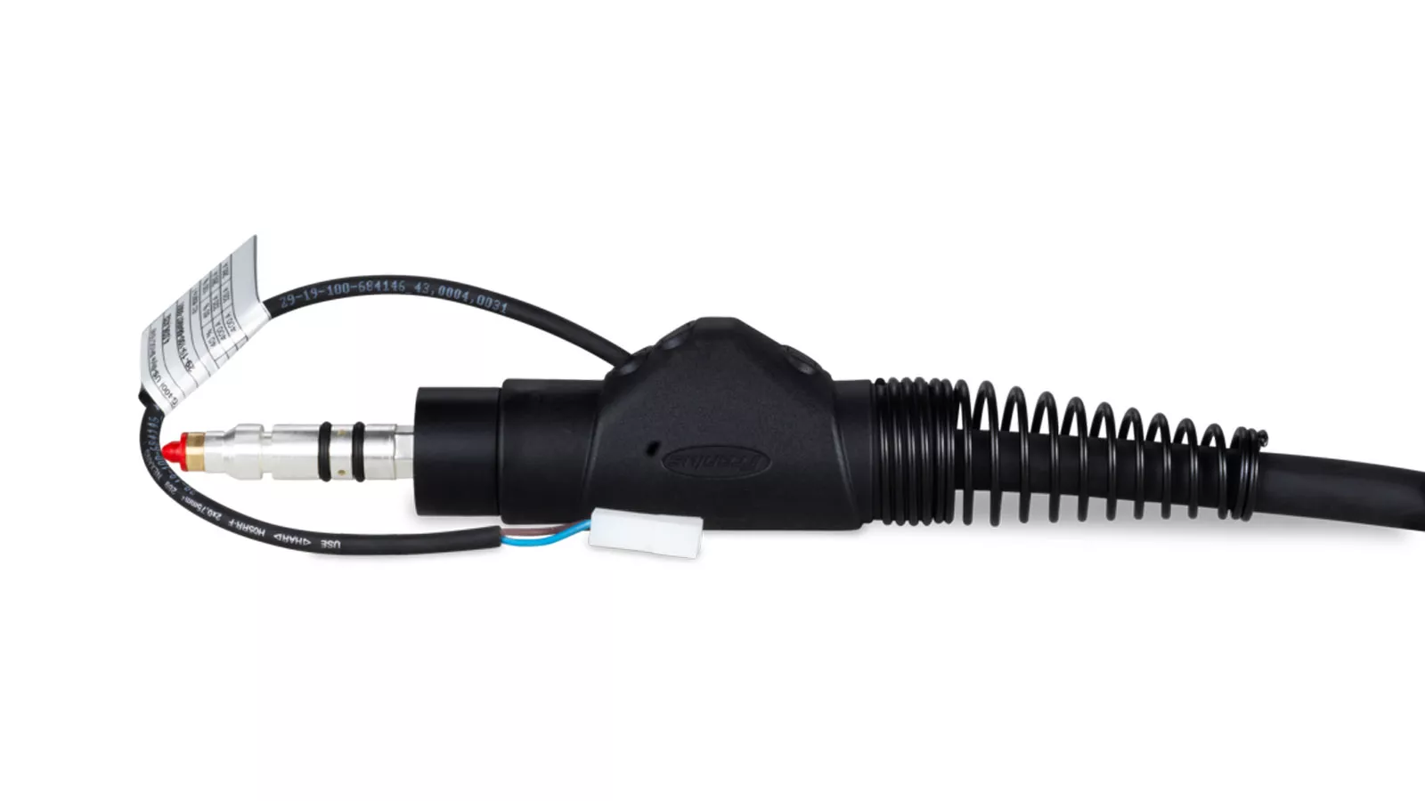

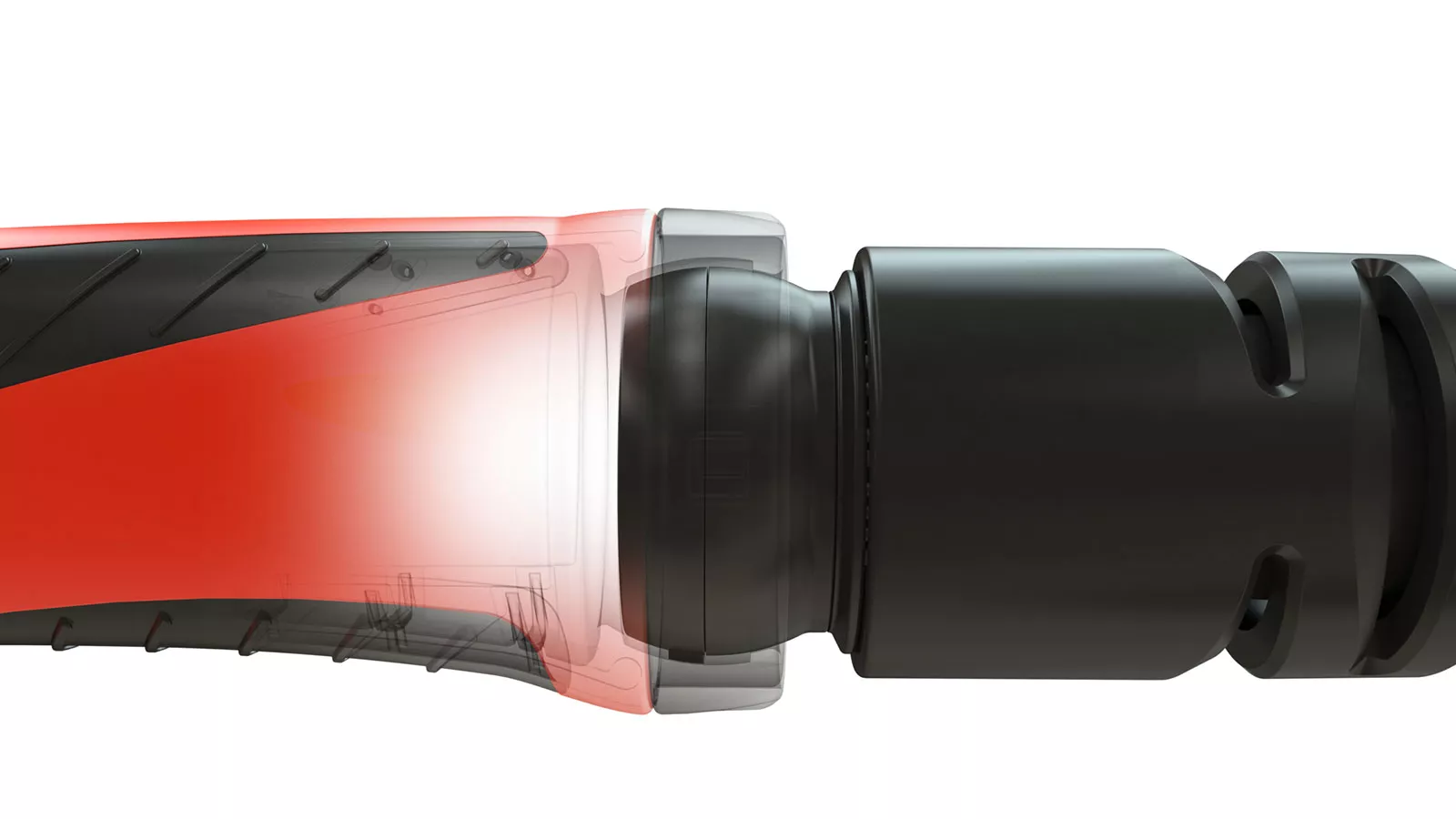

    MultiLock – Patentierte Schnittstelle
    Das MultiLock-System unterstützt einen schnellen Wechsel des Brennerkörpers, ohne das gesamte Schlauchpaket austauschen zu müssen. Dadurch ist eine flexible Anpassung an die jeweilige Schweißherausforderung möglich.
    • 360° | Der Brennerkörper lässt sich um 360°drehen, um auch in schwerzugänglichen Stellen bestmöglich schweißen zu können
    • | Die 0°-Stellung ist durch eine Verdrehsicherung fixiert
    • Integrierter Wasserstopp |Verhindert Wasseraustritt und –eintritt in die Gasleitung bei der Demontage des Brennerkörpers

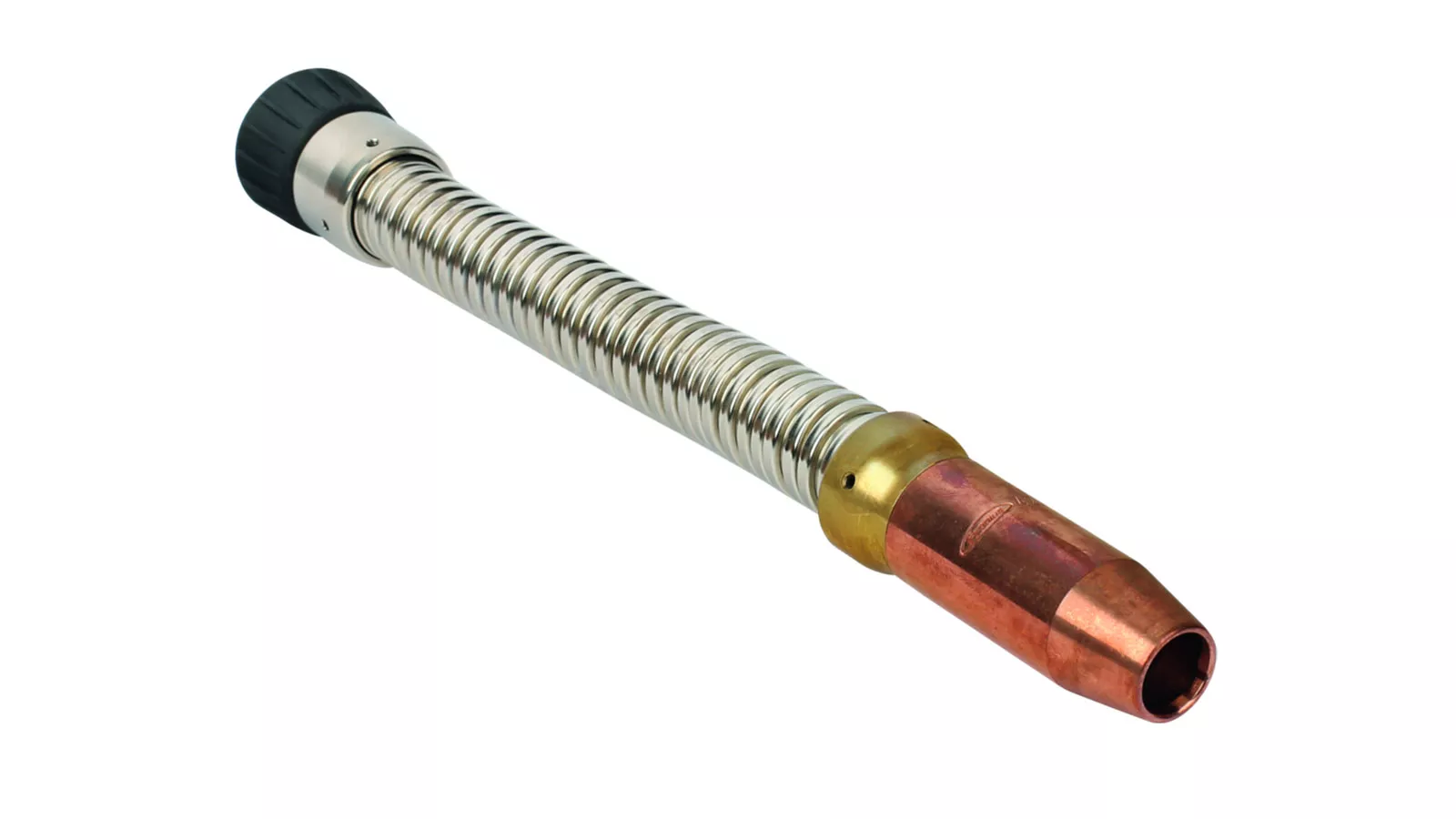

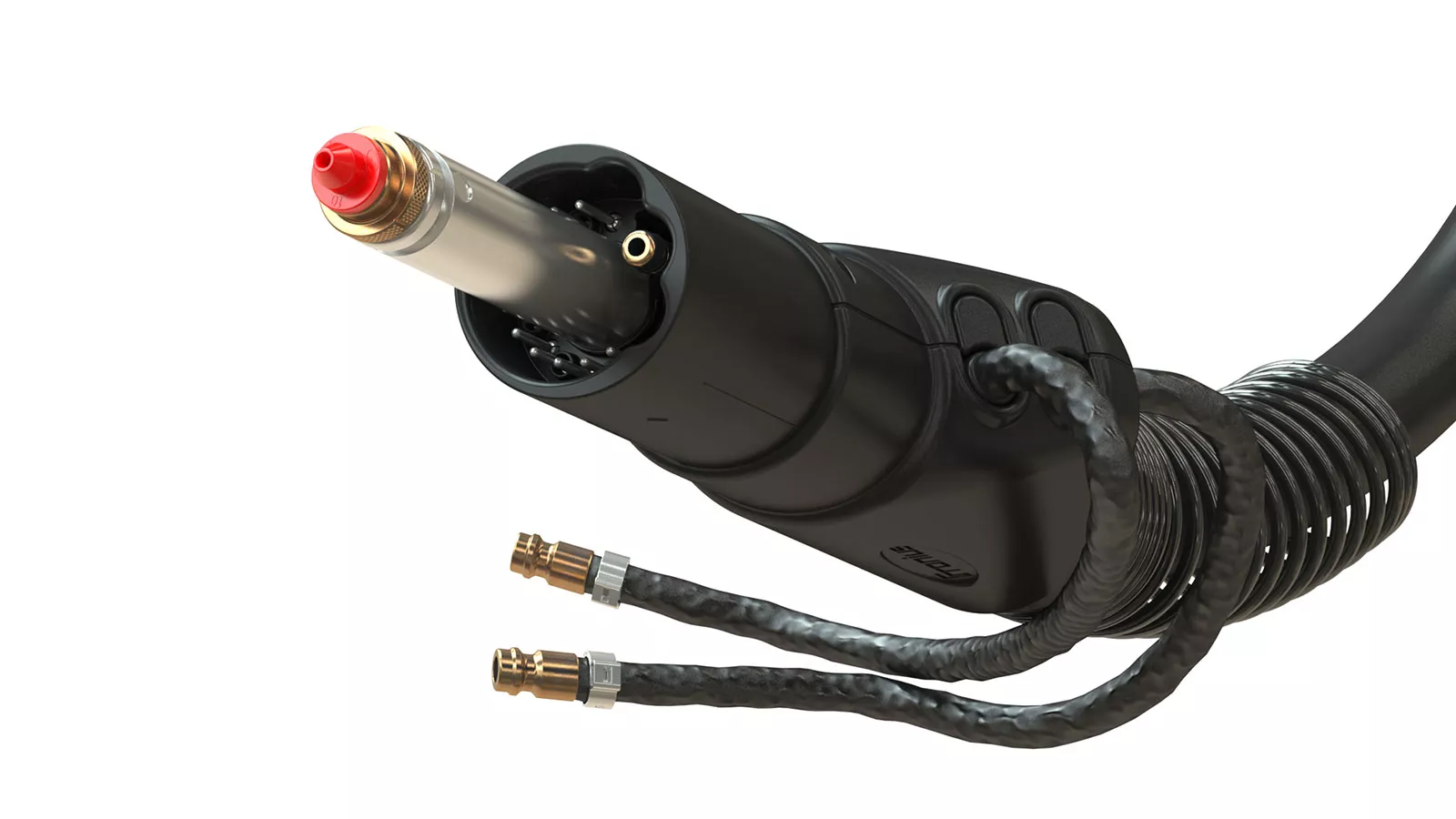

    Wasserkühlung
    Bei wassergekühlten Systemen wurde die Kühlung so weit wie möglich nach vorne und außen gezogen. Durch die spitze Form des Kontaktrohres wird die Strahlungswärme nun weniger stark aufgenommen. Dies alleine bringt eine Temperatur-Reduktion von bis zu 70°C an den Verschleißteilen.

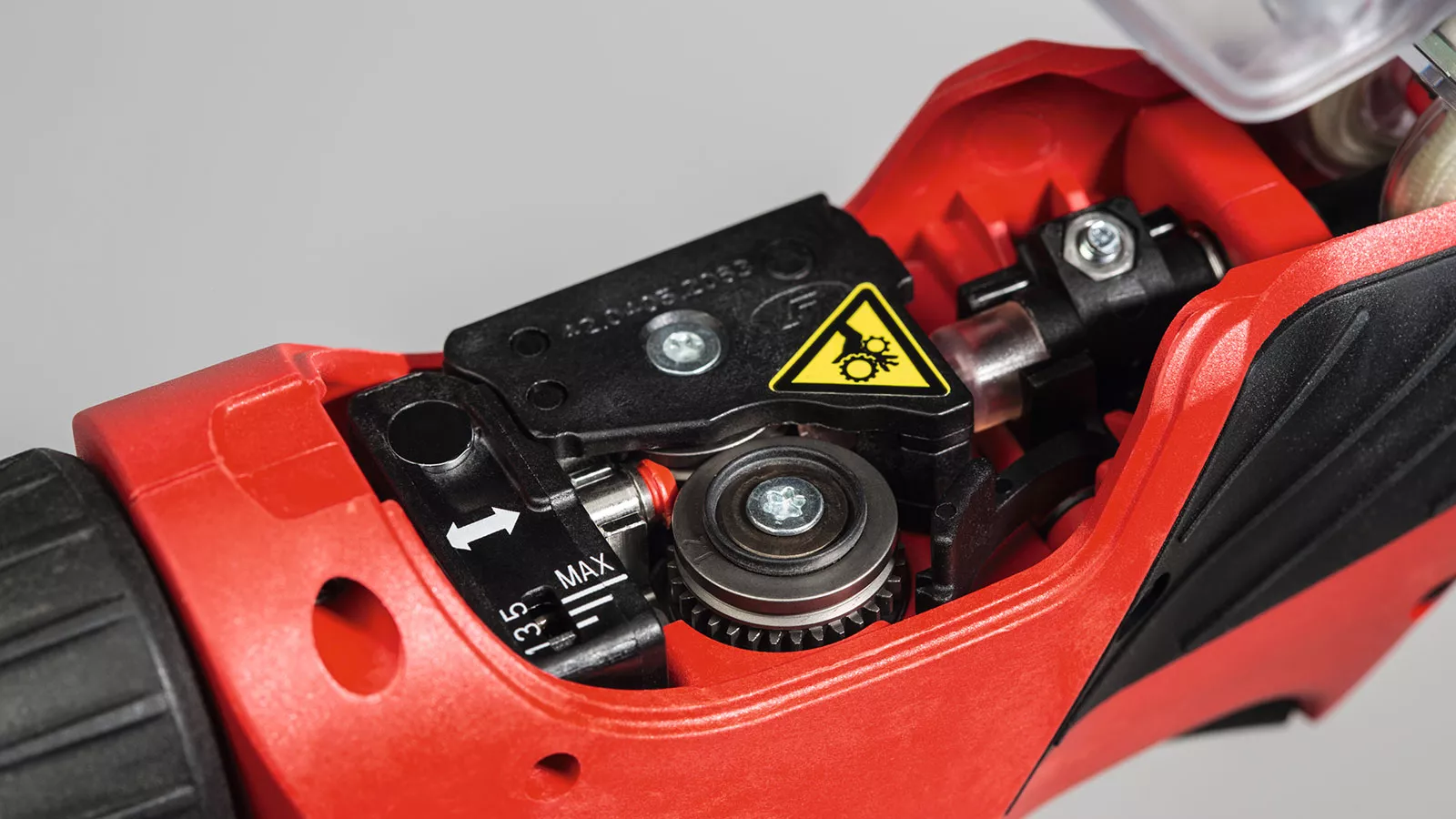

    Hohe Präzision durch PullMIG Brenner
    Der PullMig-Schweißbrenner hat in 1 m Arbeitshöhe ein Gewicht von nur 1,6 kg und ist damit um 30 % leichter als vergleichbare Modelle. Durch die kompakte Bauweise ist kaum ein Größenunterschied zu konventionellen Schweißbrennern erkennbar. Der PullMig-Brenner kommt besonders bei Aluminiumanwendungen und bei langen Schlauchpaketen (bis 15 m), bei denen eine sichere und präzise Drahtförderung notwendig ist, zur Anwendung.
    Für den Schweißprozess CMT wurde speziell der PullMig CMT – Schweißbrenner mit einem hoch-dynamischen Antriebsmotor entwickelt. Dieser ermöglicht die hohe Prozessstabilität.

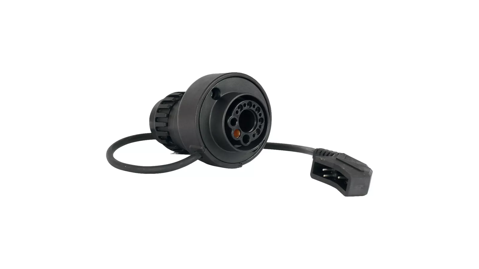

    FSC - Ein Anschluss für alle Medien
    Der standardmäßig verbaute Fronius System Connector (FSC) dient als zentraler Anschluss für alle Medien. Dies ermöglicht ein einfaches und sicheres Anschließen des Schlauchpaketes am Drahtvorschub in weniger als 10 Sekunden – ohne Werkzeug. Für Schweißgeräte anderer Hersteller werden zudem 4 verschiedenen Zentralanschlussvarianten (passend für Euro, Lincoln, Miller, Hobart) angeboten, um höchstmögliche Kompatibilität zu garantieren. Diese sind entweder fix am Schweißbrenner verbaut oder können mittels Adaptern angeboten werden. Genauere Informationen erhalten Sie von unseren VerkaufsberaterInnen.

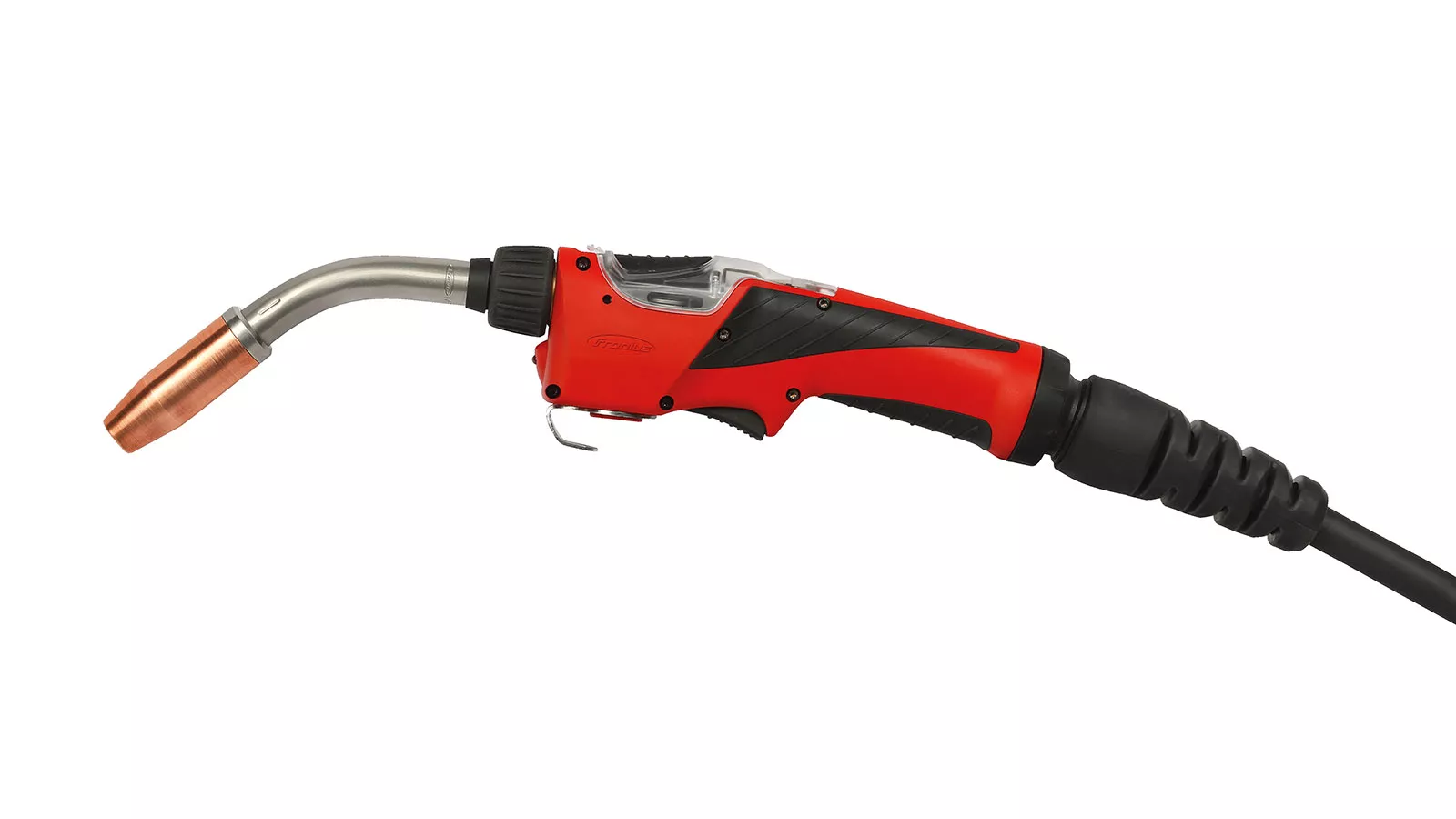

    MTG
    • Die Schweißbrenner der Produktfamilie MTG sind gasgekühlte MIG/MAG-Hand-Schweißbrenner, die bis zu 530 A leisten. Die ergonomisch geformte Griffschale, ein Kugelgelenk und eine optimale Gewichtsverteilung ermöglichen ein ermüdungsfreies Arbeiten. Ihre robuste Bauweise macht sie bei allen Anwendungen zu verlässlichen Partnern.
    • Die ergonomisch geformte Griffschale, ein Kugelgelenk und eine optimale Gewichtsverteilung ermöglichen ein ermüdungsfreies Arbeiten.
    • Ihre robuste Bauweise macht sie bei allen Anwendungen zu verlässlichen Partnern.
