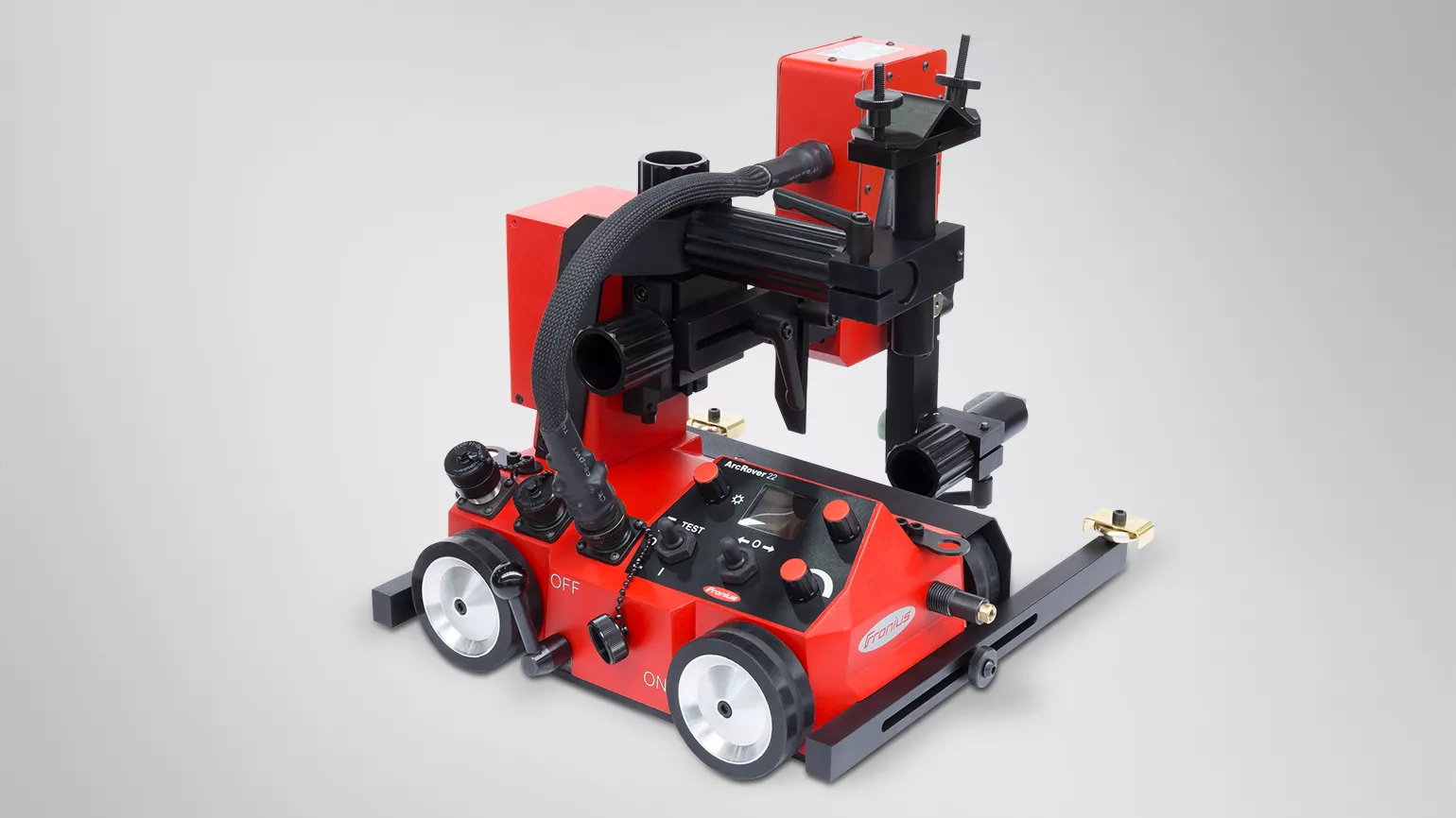

ArcRover 22
Schweißfahrwerk für mechanisiertes Längsnahtschweißen
SCHWEISSPROZESS: MIG-MAG
Der akkubetriebene ArcRover 22 ist ein Universal-Schweißfahrwerk zum mechanisierten Längsnahtschweißen. Sein integrierter Permanentmagnet sorgt für beste Haftung und optimale Traktion der Räder. Auch im vertikalen Einsatz.

Die Vorzüge beim Schweißen mit ArcRover 22.
  • Optimale Performance unter rauen Umgebungsbedingungen
  • Sicherheit durch Einhalten der Compliance-Vorschriften zum Schweißen von Behälter-Innenflächen
  • Hoher Schweißkomfort dank leistungsstarkem Li Ion-Akku
  • Optimale Haftung und Traktion auf horizontalen, vertikalen, konkaven und konvexen Bauteilen
  • Konstante Schweißgeschwindigkeit in allen Positionen bis zu 200 cm/min
  • Exakte Brennerführung am Bauteil
  • Radiale Brennerpendelung für Kehl- und Stumpfnähte
  • Definierbare Schweißsegmente
  • Gleichbleibend hohe Schweißnahtqualität und reproduzierbare Schweißparameter in Verbindung mit der Fronius Stromquellentechnologie
  • Kompaktes, robustes und leichtes Aluminiumgehäuse
  • Weltweites Servicenetz

Equipment.
  • 4-Rad-Antrieb, eingebauter Permanentmagnet
  • Integrierte Steuerung mit beleuchtetem Display
  • Integriertes Wegmess-System
  • Einstellbare Seitenführungen für eine exakte Nahtführung
  • Robuster Universalbrennerhalter für Hand- und Maschinenbrenner
  • Verbindungskabel zur Stromquelle (10 m)
  • Wechsel-Li Ion-Akku (25,4 V / 3,35 Ah)
Funktionen des Fahrwerks.
  • Hauptschalter: Ein/Aus
  • Links-Stopp-Rechts
  • Geschwindigkeitsregelung
  • Digitale Anzeige der Geschwindigkeit
  • Schweißen Ein/Aus (2-Takt-Betrieb)
  • Start/Stopp Stromquelle (2-Takt Betrieb)
  • Menüregler für Verfahrweg, Segmentschweißen, Endkrater füllen und OSC
  • 10 Programme speicherbar
