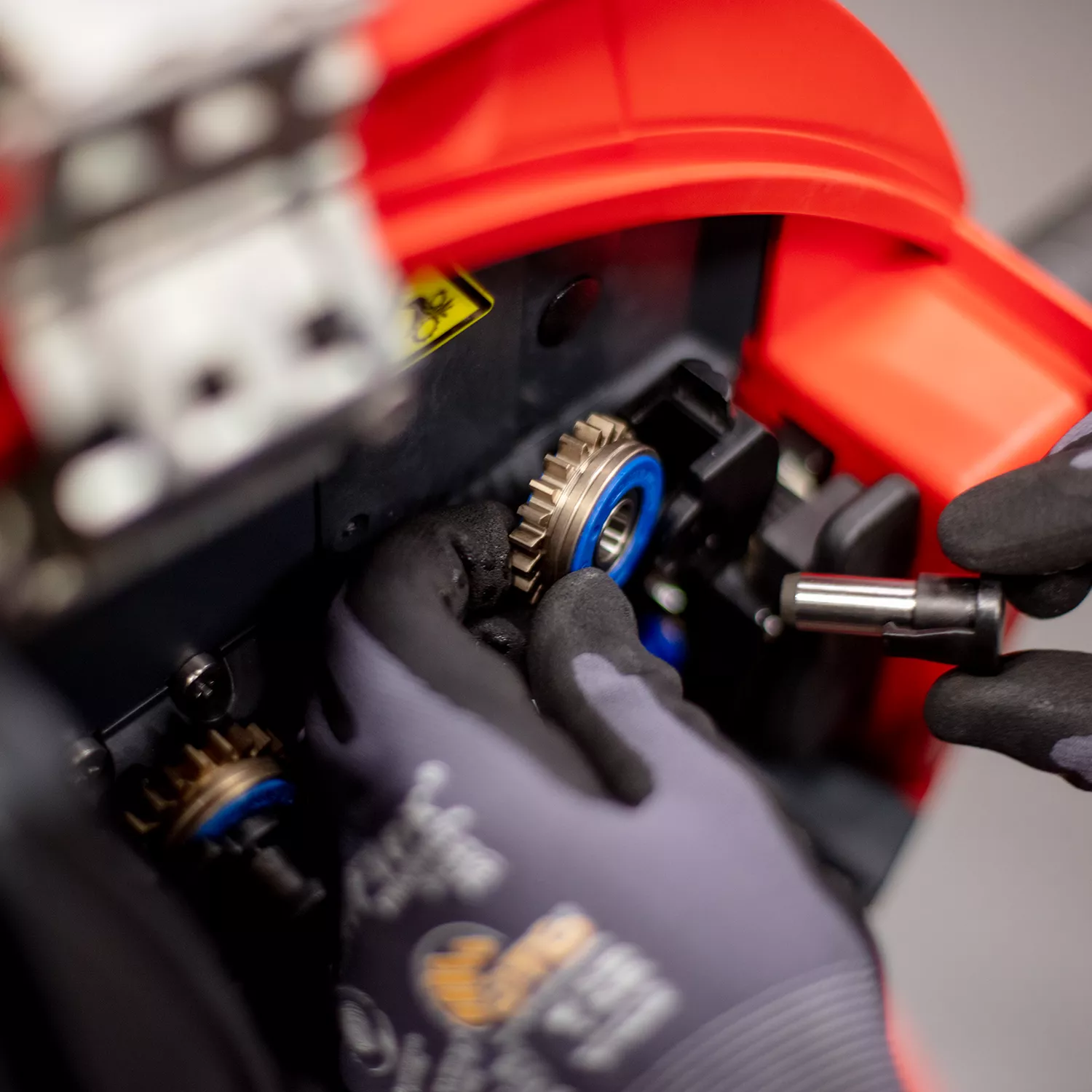

  • Bestandsaufnahme
  • Reinigung des Gesamtsystems
  • Prüfung aller Bauteile und Komponenten
  • Prüfung der Gerätefunktionen
  • Durchführen einer Probeschweißung
  • Ersatz von Kleinteilen
  • Sichtprüfung der energie- / medienführenden Elemente (Brenner)
