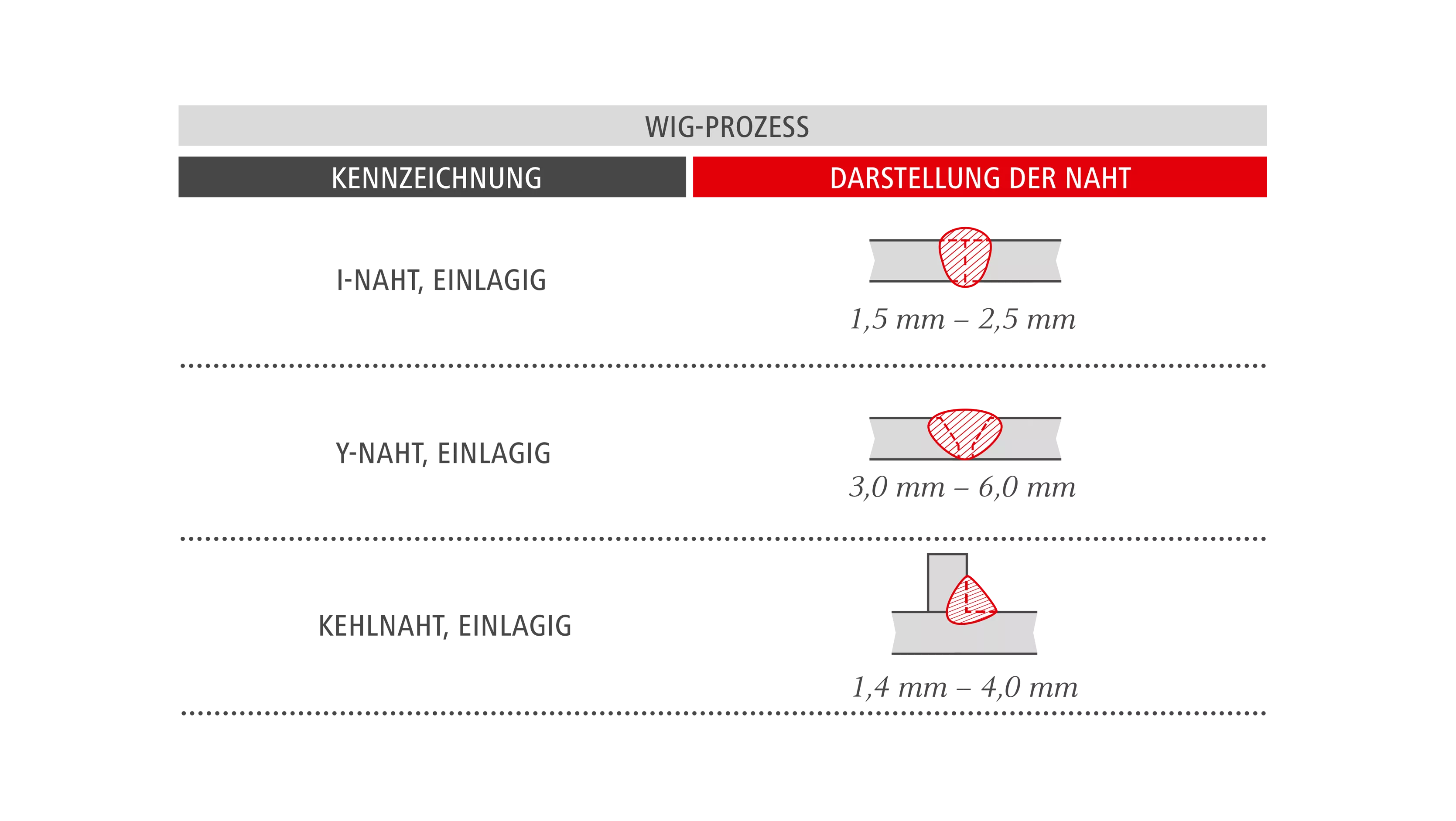

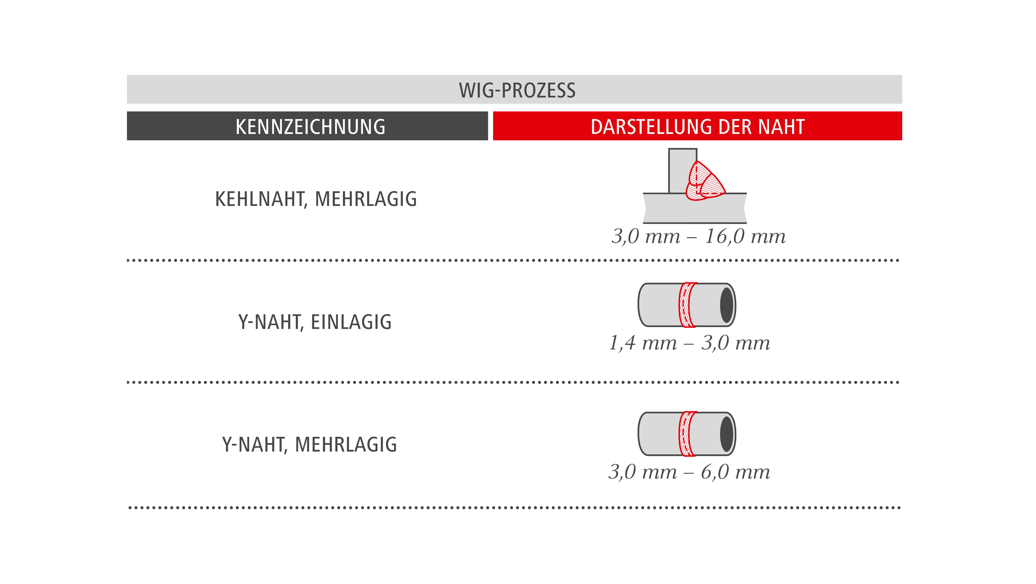

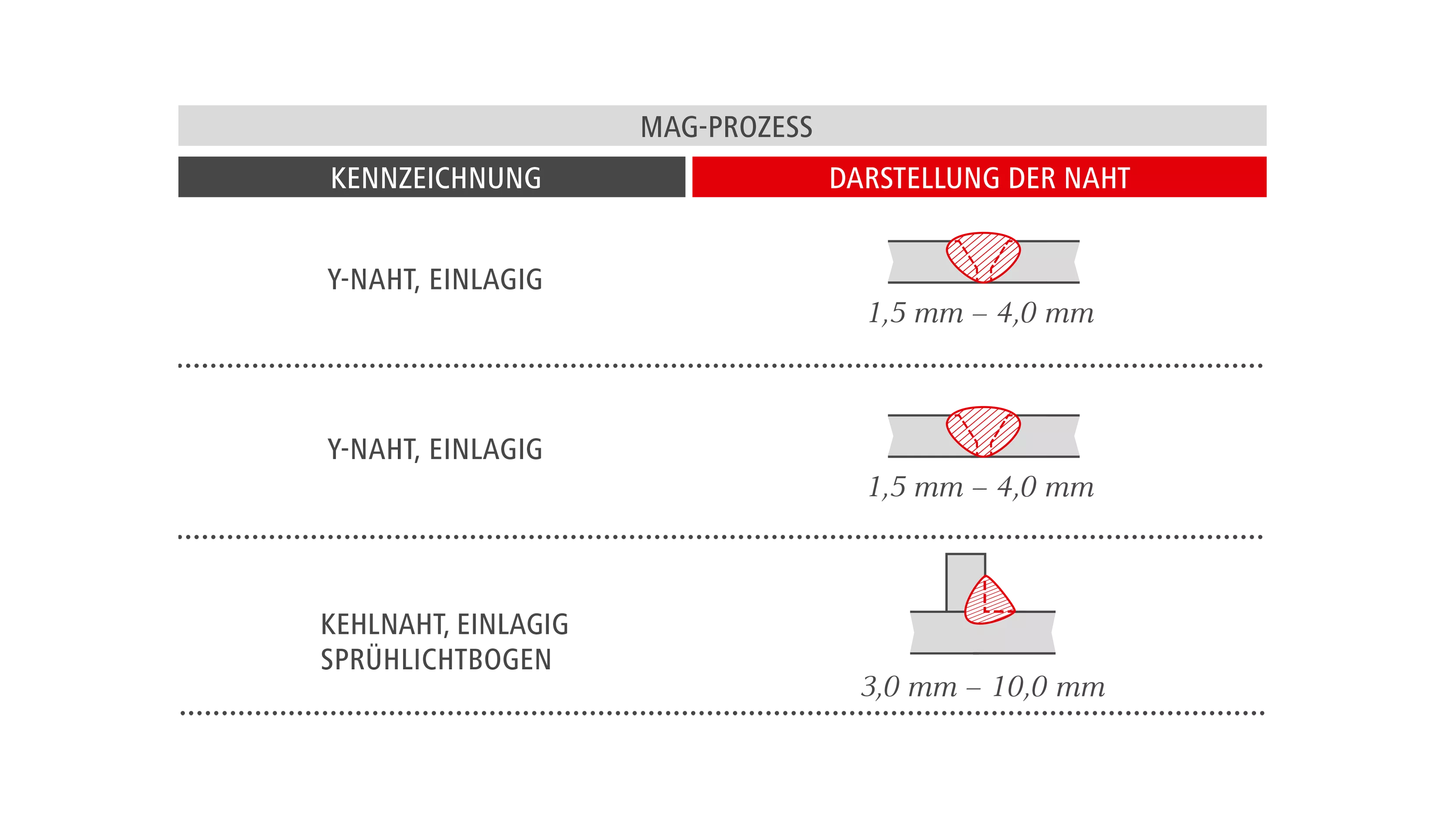

  • WIG + MAG Prozess
  • Werkstoffgruppe: 8.1 (1.4301, 1.4541, 1.4550, 1.4401, 1.4571)
  • Schweißzusatz: CrNi 19 9 / 18 12 3
  • Blechdickenbereich 1,4 mm bis 16 mm
  • Alle Schweißpositionen (ausgenommen PG und J- L045)
  • Für Schweißausrüstung aller Hersteller geeignet
Unterstützte Schweißverfahren:
  • WIG DC
  • MAG Kurzlichtbogen
  • MAG Sprühlichtbogen
  • MAG Impulslichtbogen
