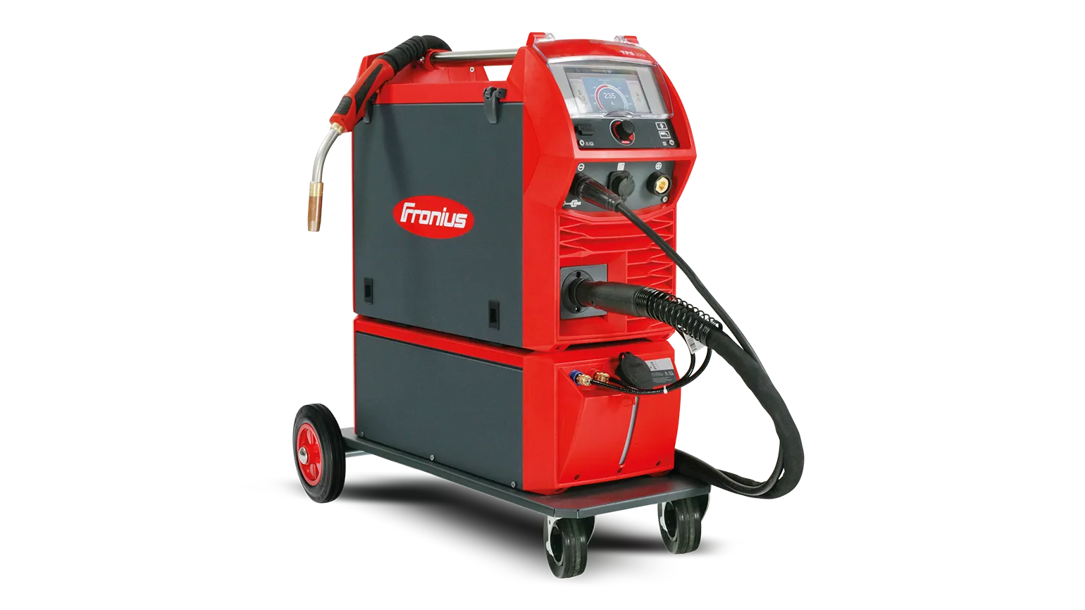

TPS/i Compact
Technische Daten
Allgemeine Daten
Netzspannung3 x 400V
Netzfrequenz50-60Hz
Schweißstrom minimal3 A
Schweissstrom maximal320 A
Schweißstrom / Einschaltdauer [10min/40°C]320A / 40%
Schweißstrom / Einschaltdauer [10min/40°C]260A / 60%
Schweißstrom / Einschaltdauer [10min/40°C]220A / 100%
Leerlauf-Spannung71 V
SchutzartIP23
Abmessung / Länge706 mm
Abmessung / Breite300 mm
Abmessung / Höhe510 mm
