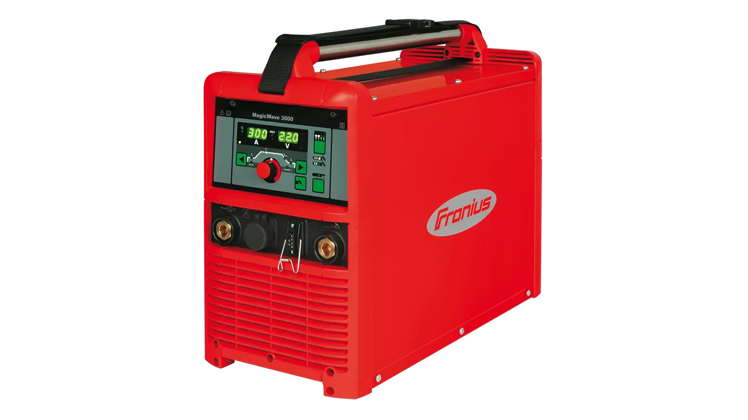

MagicWave 3000
Digitale Wig-Stromquelle
Als Basis für Plasmaschweißen eignen sich die volldigitalisierten WIG-Schweißstromquellen MagicWave und TransTig, von 0,5 bis 500 Ampere. Mit diesen WIG-Schweißsystemen können Sie jederzeit Ihr Plasma-System konfigurieren.

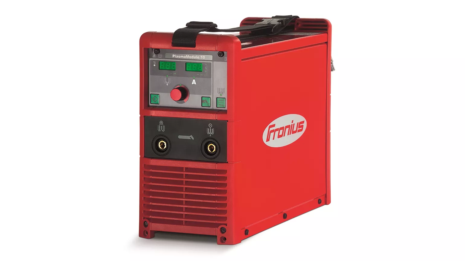

PlasmaModule 10, Fronius
Plasmamodule 10
Dieser nachrüstbarer Aufsatz regelt exakt die Menge des Plasmagases, von 0,2 l/min bis 10,0 l/min. Damit ist jedes Schweißergebnis optimal reproduzierbar. Zusätzlich übernimmt das PlasmaModule 10 die digitale Steuerung des Pilotlichtbogens im Leistungsbereich 3 - 30 A.

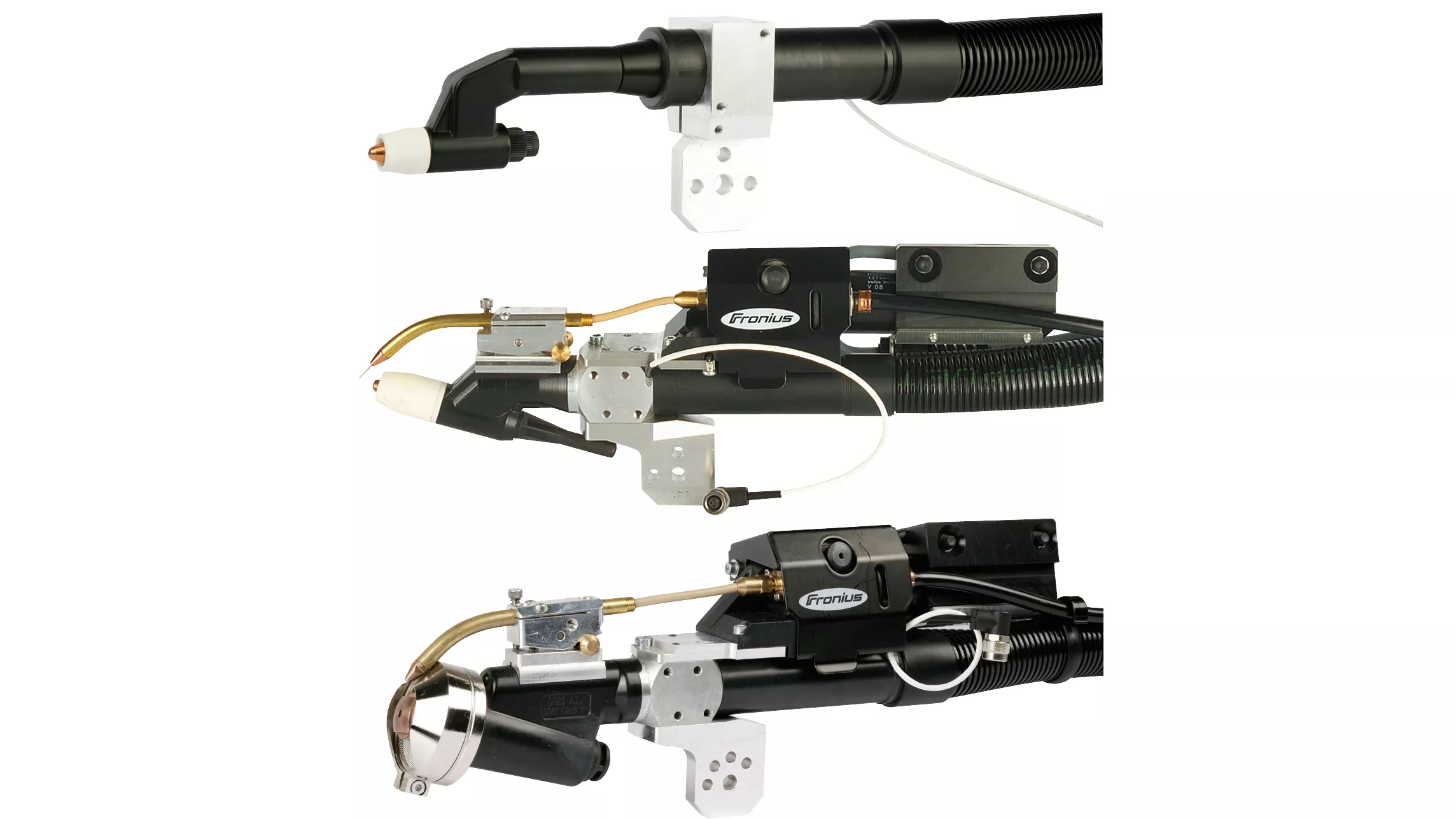

PTW 500/1500/3500, Fronius
Plasma Schweißbrenner
Hier gibt es Modelle für die Hand- sowie für die Roboteranwendung. Der Roboterschweißbrenner wird direkt am Roboter flexibel in bis zu vier Positionen montiert. Der Tool Center Point (TCP) ist absolut fix und ident zu baugleichen WIG-Roboterschweißbrennern.

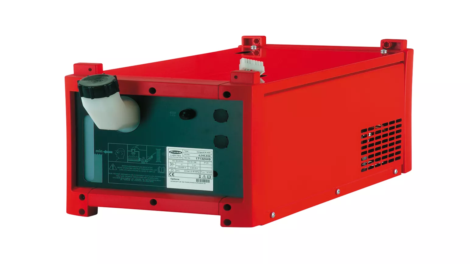

Kühlgerät FK 4000, Fronius
Kühlgerät
Das Kühlgerät, robust und zuverlässig zugleich, ist auf die Modularität des gesamten Schweißsystems abgestimmt. Es sorgt für eine optimale Wasserkühlung des Schweißbrenners.

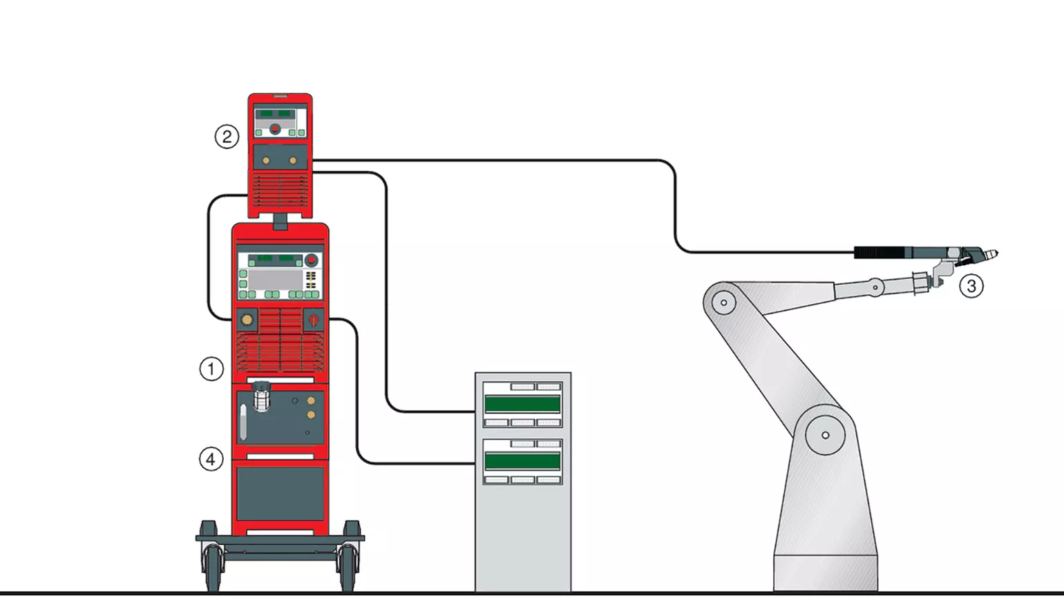

1. MagicWave/TransTig 2200/2500/3000
2. PlasmaModule 10
3. Robacta PTW 1500
4. Kühlgerät FK 2500 FC

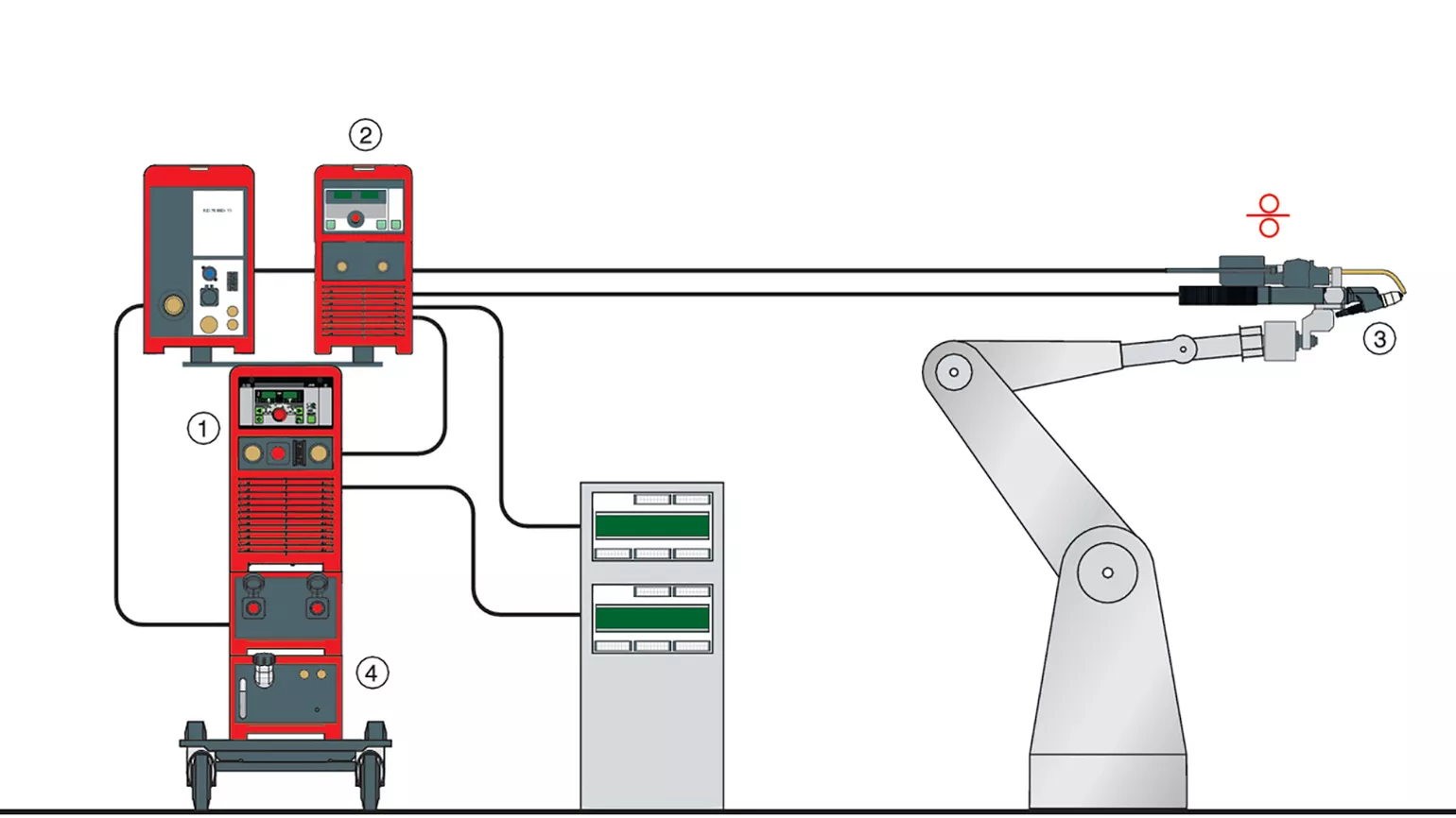

1. MagicWave/TransTig 4000/5000
2. PlasmaModule 10
3. Robacta PTW
4. Kühlgerät FK 9000-R
