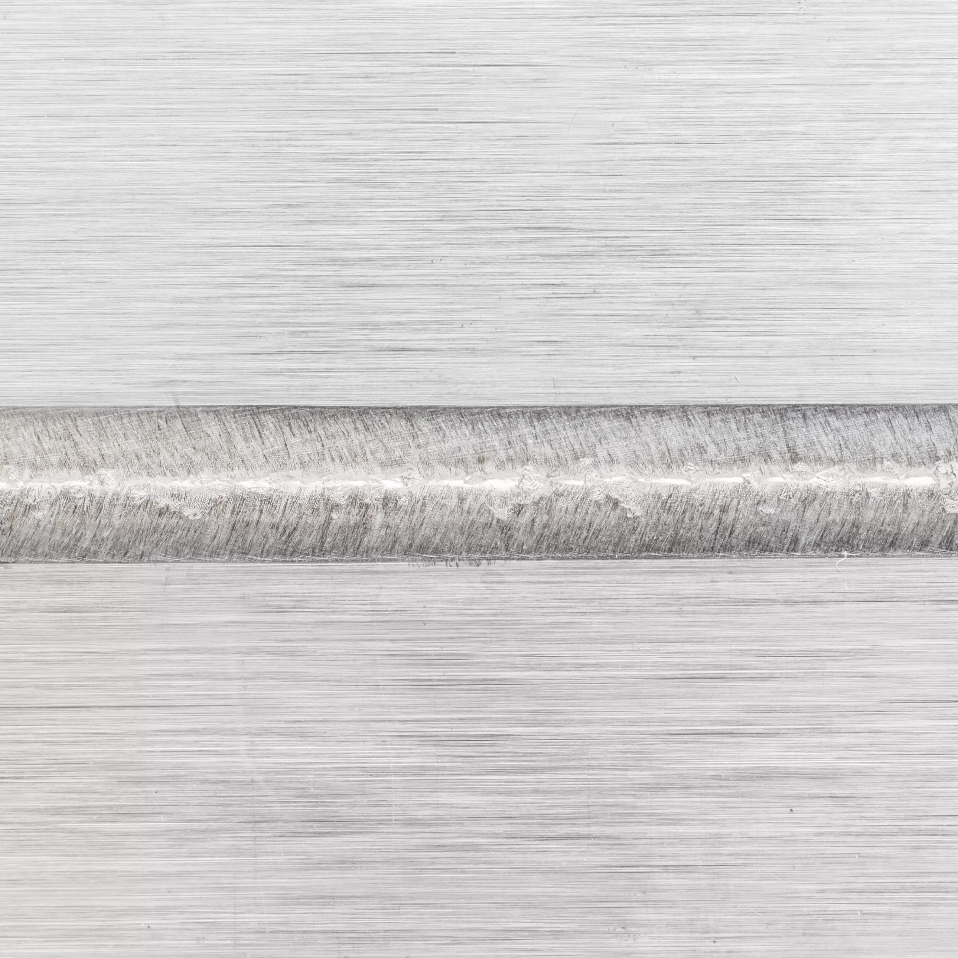

Schweißnähte mit Anlauffarben
Schweißnähte mit Anlauffarben unerwünscht
Anlauffarben entstehen beim Schweißen ohne Oxidationsschutz (Formieren). An diesen Stellen ist die Passivschicht des Edelstahls durch den Schweißvorgang verletzt worden, was Korrosion zur Folge haben kann. Der Einsatz von Formiergasen ist daher vor allem auf den Rohrinnenseiten beziehungsweise der Wurzelunterseite notwendig, wo das Schutzgas aus dem Schweißbrenner keine ausreichende Schutzatmosphäre erzeugen kann. Anlauffarben und Oxidation werden somit bestmöglich vermieden.

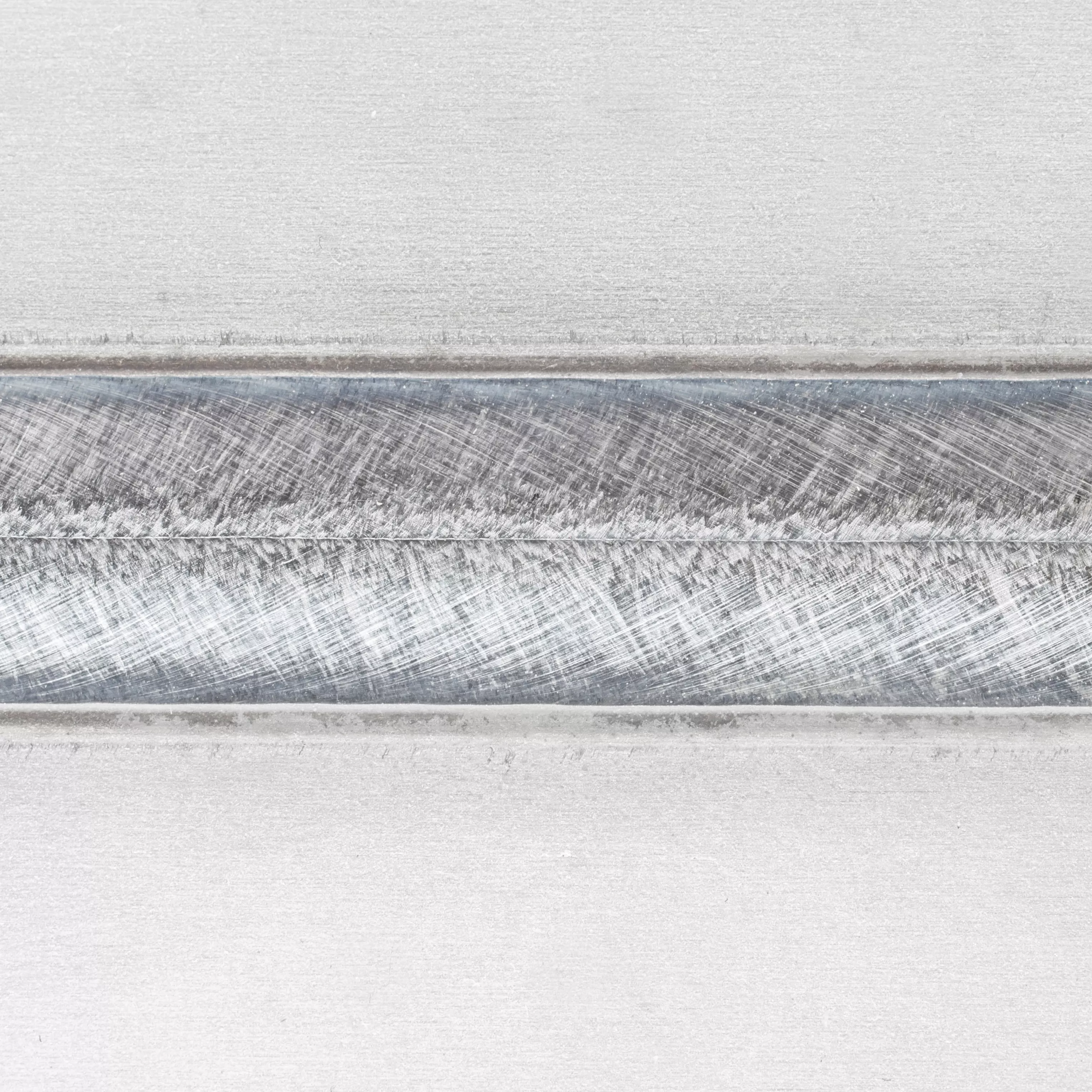

Saubere Schweißnaht
Formieren als Voraussetzung für saubere Schweißnähte
Formieren ist ein wirtschaftliches, umweltfreundliches und sauberes Verfahren, das Anlauffarben verhindert. Im ersten Schritt wird die Luft im Rohrinneren mittels Schutzgas, auch Formiergas genannt, verdrängt. Gleichzeitig schützt das eingeleitete Formiergas die Unterseite der Schweißnaht (Schweißnahtwurzel). Als Schutz- oder Formiergase werden Argon, Argon/Wasserstoff-Gemische, Stickstoff oder Stickstoff/Wasserstoff-Gemische verwendet. Wird das Formieren korrekt ausgeführt, ist die Korrosionsbeständigkeit des Edelstahls gewährleistet.

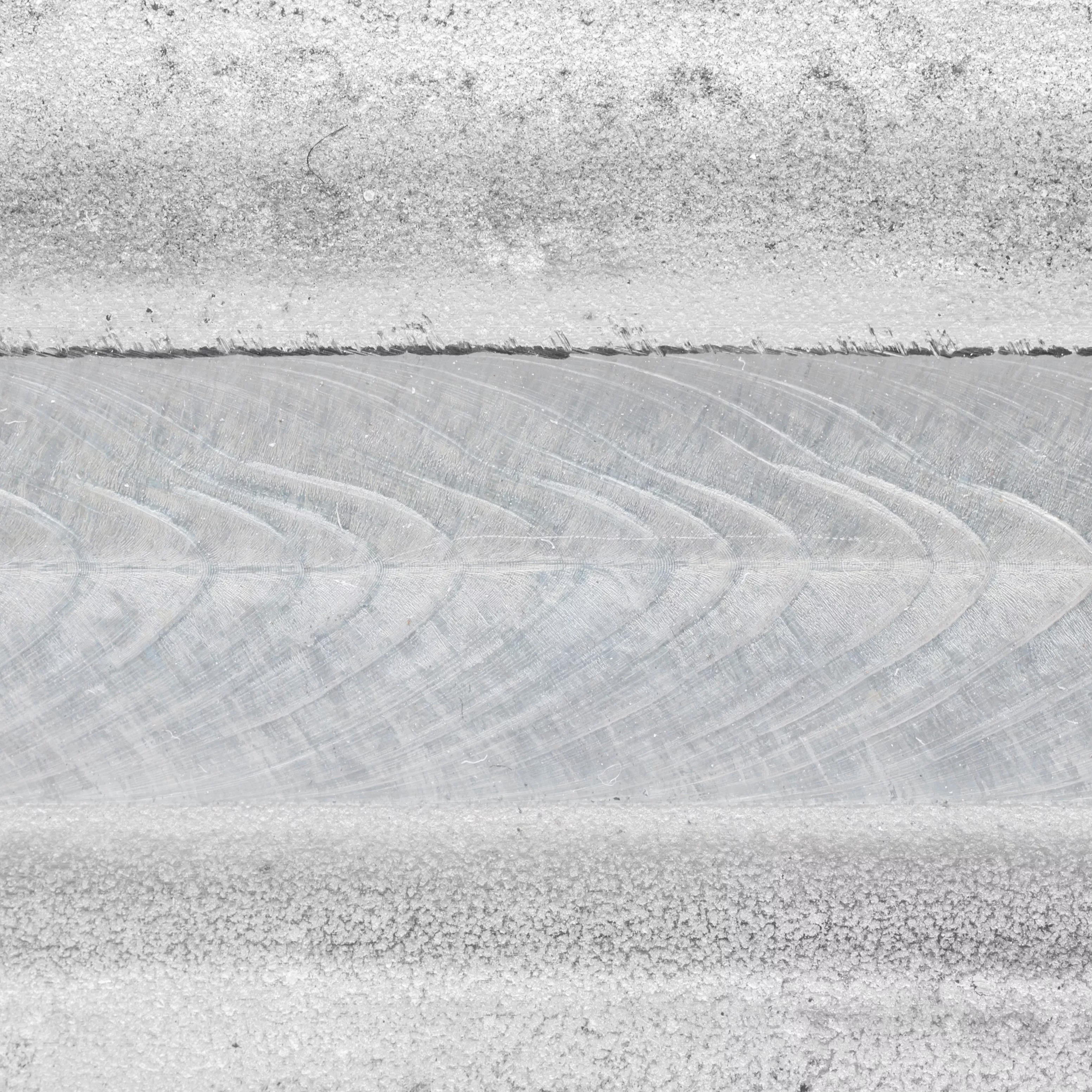

Nahtbilder
Von Schweißverbindungen im Behälter- und Rohrleitungsbau
