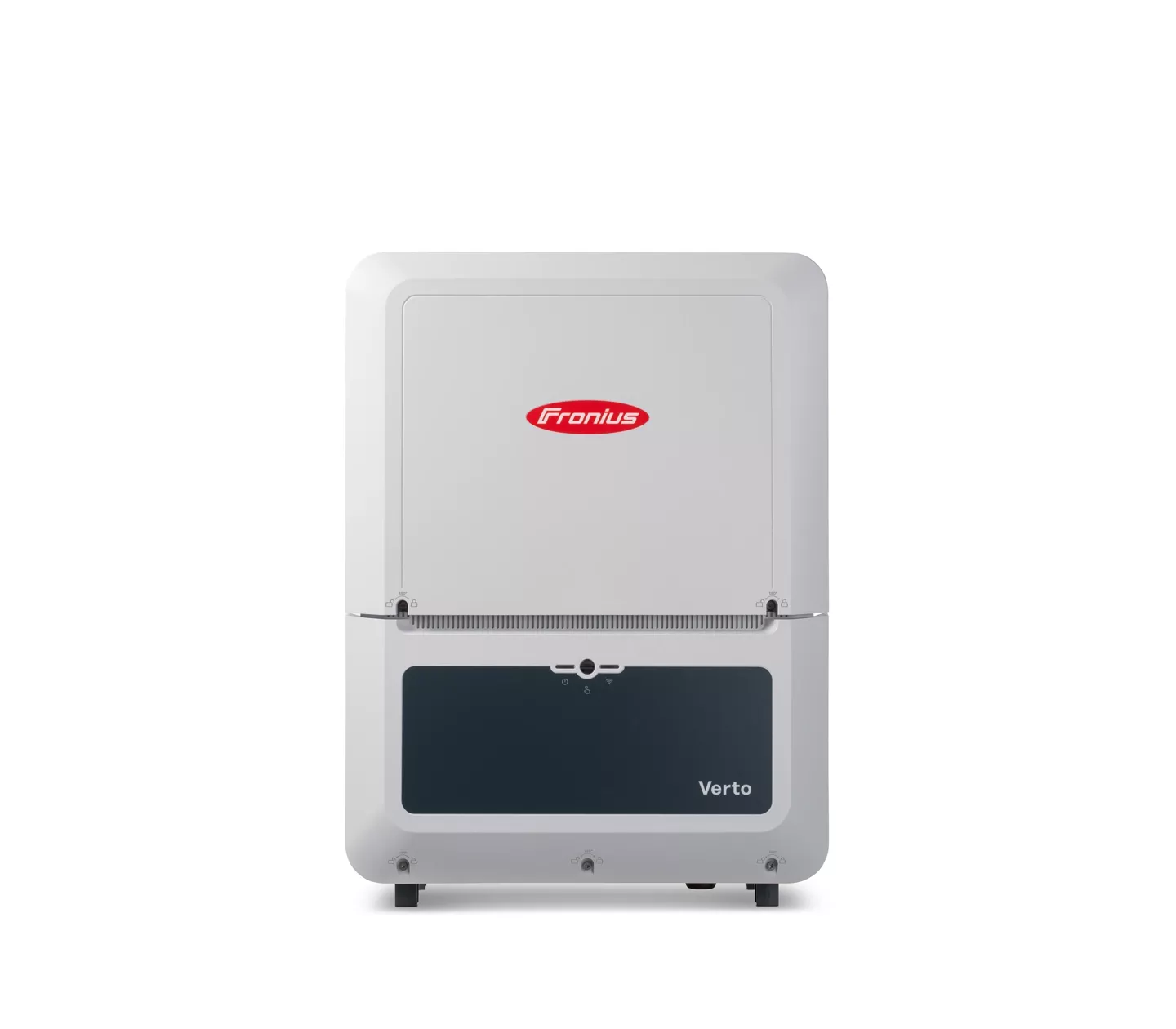

Speziell für Landwirtschaften, Kleingewerbe aber auch größere Ein- und Mehrfamilienhäuser entwickelt, überzeugt der leistungsstarke Wechselrichter maximale Flexibilität im Anlagendesign. Komplexe Dachkonstruktionen, unterschiedliche Modulausrichtungen und -neigungen oder auch die Kombination verschiedener Modultypen sind für ihn kein Problem. Das macht den Fronius Verto zur idealen Wahl, egal, ob Sie eine neue PV-Anlage kaufen oder Ihr bestehendes Energiesystem erweitern wollen.

So flexibel, wie Ihre Anforderungen. Mit seinem innovativen Multi-MPPT-Konzept mit stromstarken MPPTs sowie dem breiten Eingangsspannungsbereich sorgt der Fronius Verto selbst bei komplexen Dach- und Modulausrichtungen stets für maximale Effizienz.
Offene Schnittstellen ermöglichen die einfache Integration von Drittanbieterkomponenten.

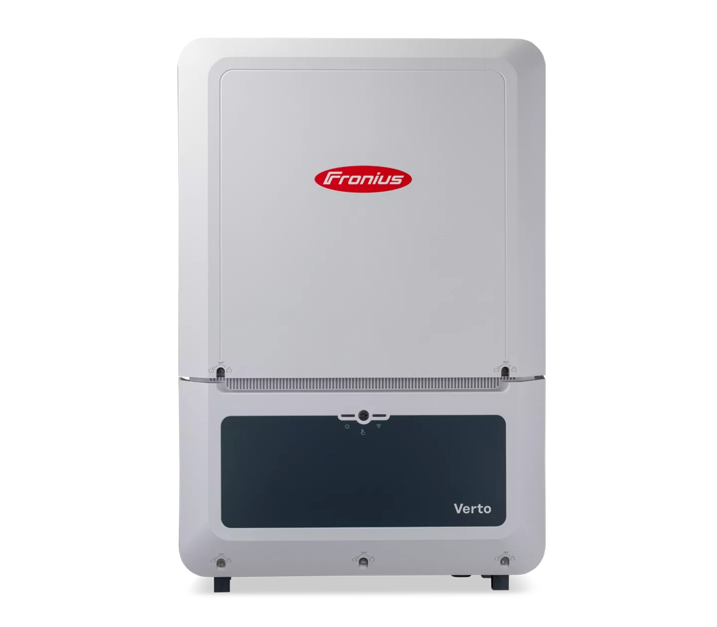

Verto 15.0 - 25.0
  • 3 MPPT
  • DC SPD Typ 1+2
  • AC SPD Typ 2
  • AFCI

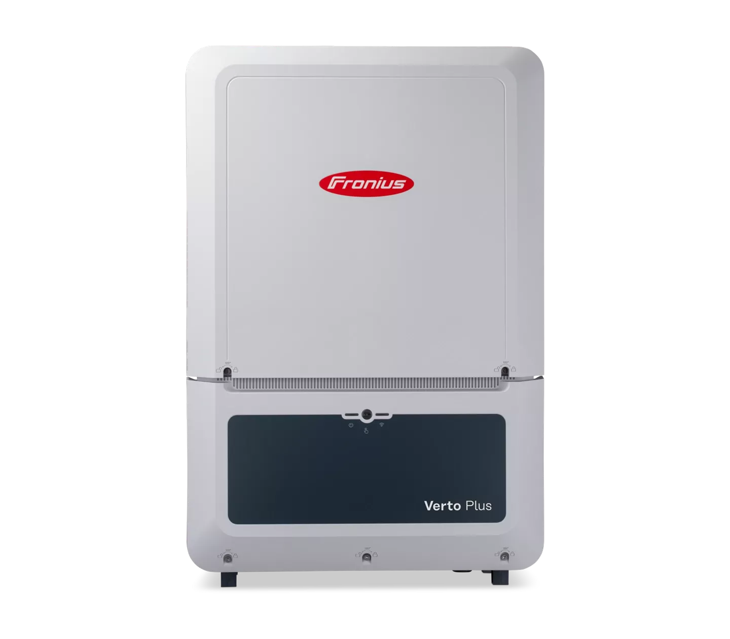

Verto Plus 15.0 - 33.3
  • 3 MPPT
  • DC SPD Typ 1+2
  • AC SPD Typ 2
  • AFCI
  • Leistungsstarker Batterie-Eingang
  • Full Backup mit Backup Power Boost
  • Enhanced Power Harvest

Technische Daten  Fronius Verto Fronius Verto  Fronius Verto Plus
Leistungsklassen  15, 17.5, 20 und 25 kW  27, 30 und 33.3 kW 15, 17.5, 20, 25, 30 und 33.3 kW
MPP-Tracker  3
Eingänge je MPPT  2/1/1 2/2/2/2  2/2/2
MPPT-Spannungsbereich 150 - 870 V 150 - 870 V  150 - 870 V
Max. DC-Spannung 1.000 V 1.000 V  1.000 V
Kühlsystem  Active Cooling Active Cooling  Active Cooling
Schutzart  IP 66  IP 66 IP 66
Montageart Innen- und Außenmontage  Innen- und Außenmontage Innen- und Außenmontage
