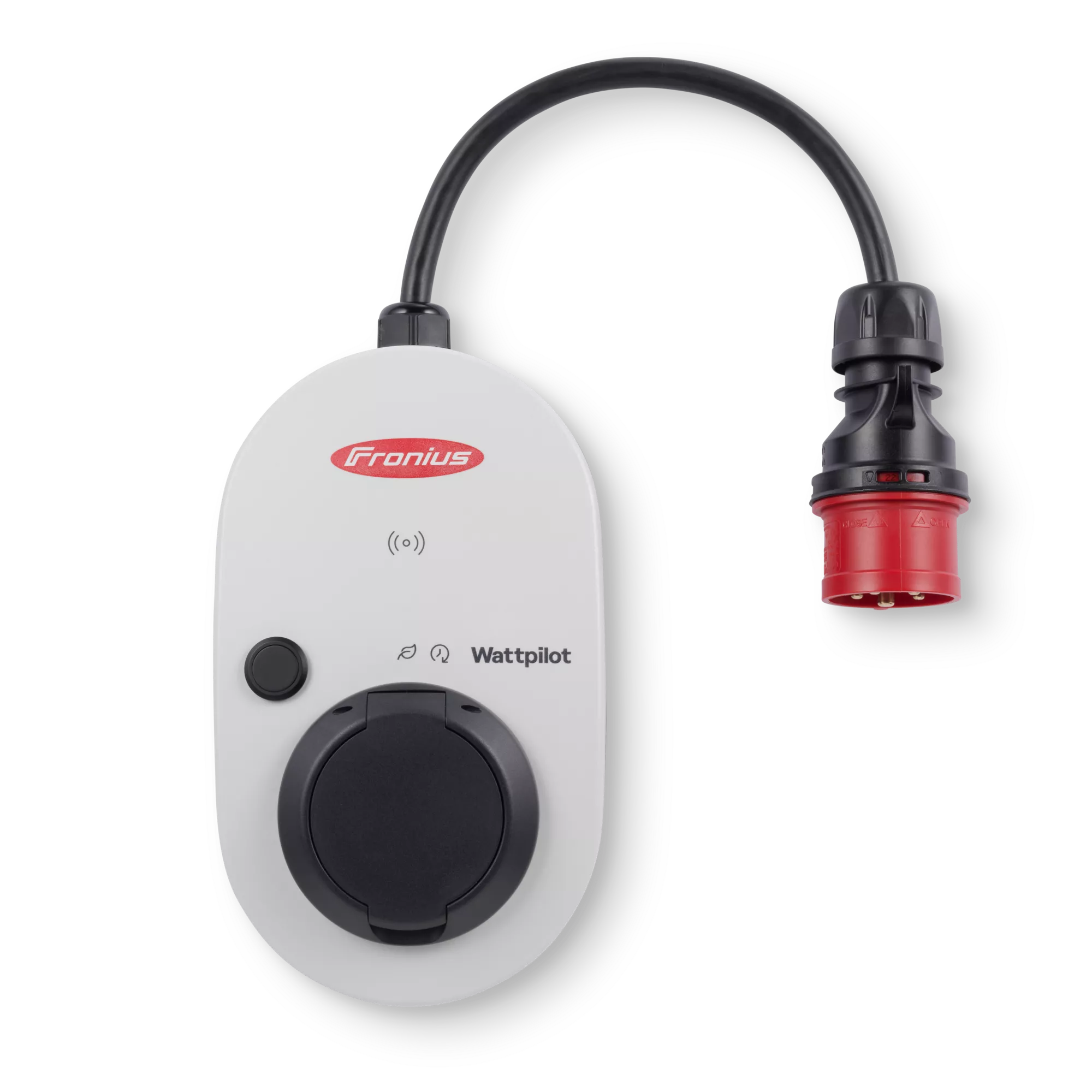

Der Fronius Wattpilot ist die E-Auto Ladebox, die immer am günstigsten lädt. Denn sie lässt sich nicht nur mit der eigenen PV-Anlage anschließen, um selbsterzeugten Solarstrom zu laden – in Kombination mit variablen Stromtarifen* sucht und lädt der Fronius Wattpilot immer zum gewünschten Tiefstpreis.

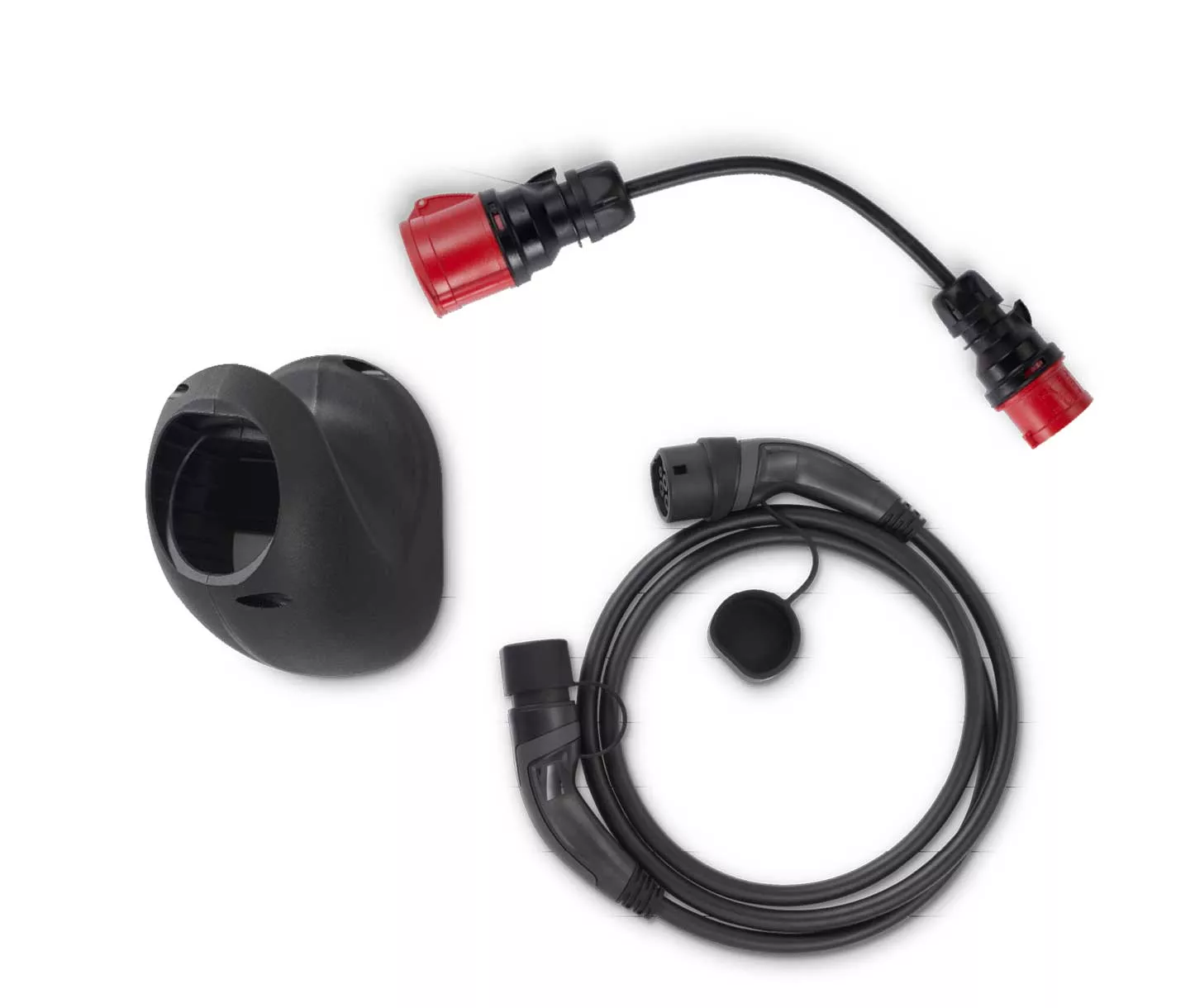

Erhältlich ist der Fronius Wattpilot in jeweils zwei Varianten und den 11kW- sowie 22 kW-Leistungsklassen: Home – die fix zu montierende Ladebox für zuhause – und Go, die transportable Lösung für unterwegs. Bedient wird die Ladebox komfortabel über die App Solar.wattpilot, über die auch die zwei Lademodi Eco oder Next Trip ausgewählt werden können.
