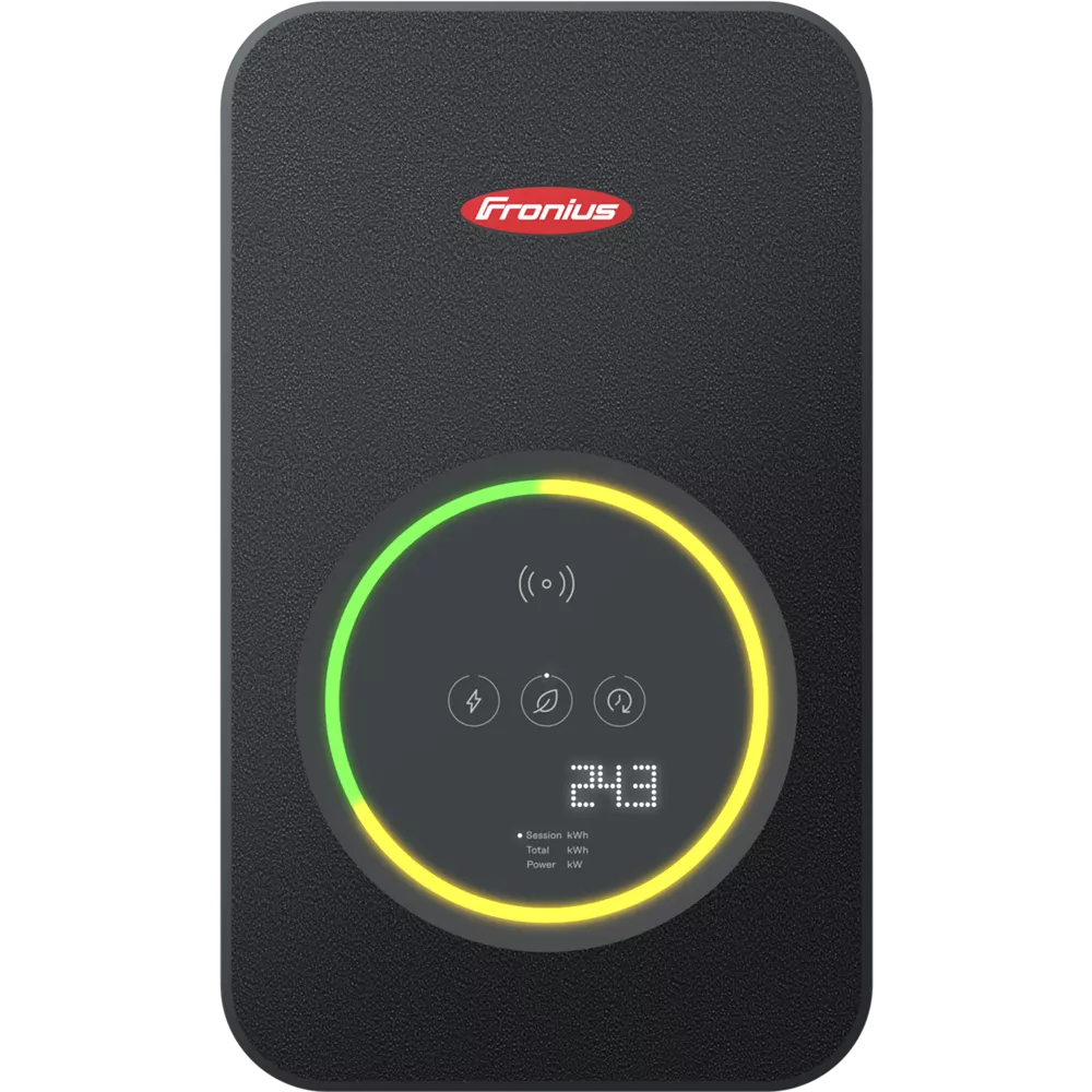

Transparente Abrechnung für E-Firmenwagen
Der Fronius Wattpilot Flex Pro ist die ideale Wahl für Ihren E-Firmenwagen. Dank integriertem, MID*-konformen Stromzähler lädt unsere E-Ladebox Ihren Dienstwagen nicht nur effizient, sondern erfasst die geladenen Kilowattstunden exakt für eine transparente Abrechnung mit dem Arbeitgeber. Der Fronius Wattpilot Flex Pro lässt sich nahtlos in bestehende Energiesysteme integrieren und überzeugt durch modernes, elegantes Design in Anthrazit, das sich perfekt in jede Wohnumgebung einfügt.

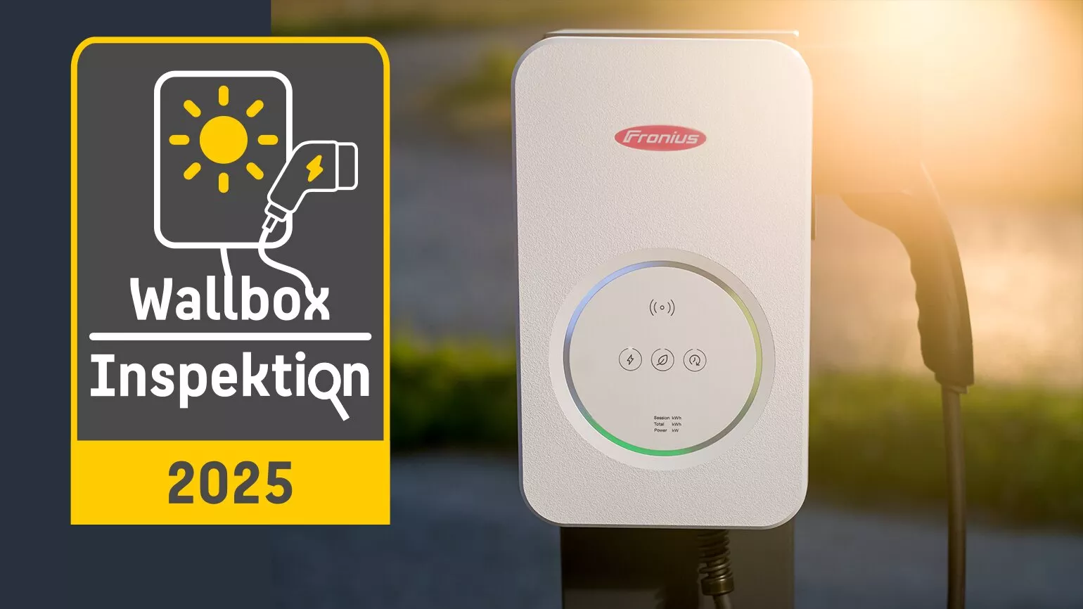

Fronius Wattpilot Flex Home mit Platz 2 ausgezeichnet
Die Wallbox-Inspektion 2025 zeigt erstmals, wie effizient Ladestationen PV-Überschuss ins Elektroauto bringen. Der Fronius Wattpilot Flex Home 22 C6 überzeugt mit starken 94,4 % beim Wallbox-Performance-Index (WPI) und sichert sich Platz 2.
Hier mehr zur Wallbox-Inspektion 2025 erfahren
