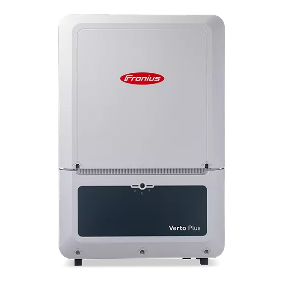

Fronius Verto
Versorgt Kleingewerbe, Landwirtschaftsbetriebe oder auch Mehrparteienhäuser zuverlässig mit Sonnenenergie: Unser leistungsfähiger Wechselrichter Fronius Verto.
Fronius Verto Wechselrichter

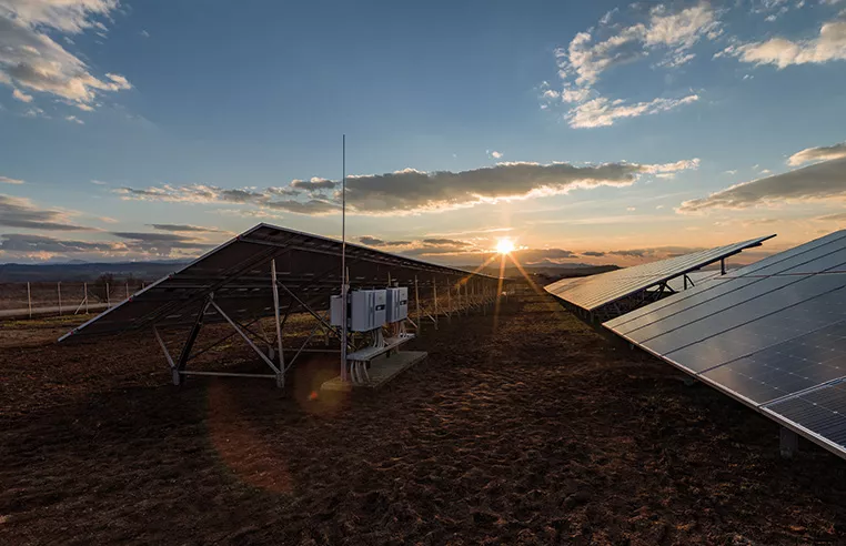

Fronius Tauro
Trotzt selbst widrigsten Umweltbedingungen: Unser robuster Wechselrichter Fronius Tauro für gewerbliche PV-Großanlagen bringt auch bei extremen Temperaturen stets stabile Leistung.
Mehr zum Fronius Tauro
Fronius Tauro Wechselrichter

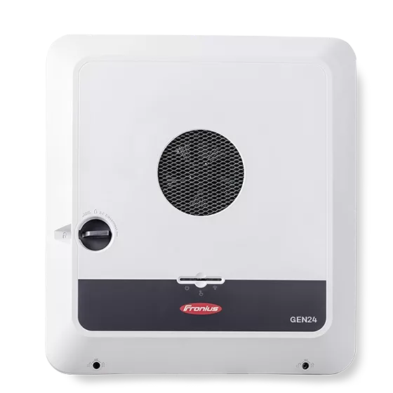

Fronius GEN24
Der Fronius GEN24 überzeugt mit Flexibilität und Batteriefähigkeit – ideal für Ihre effiziente, unabhängige Energieversorgung.
Mehr zum Fronius GEN24
Fronius Gen24 Wechselrichter

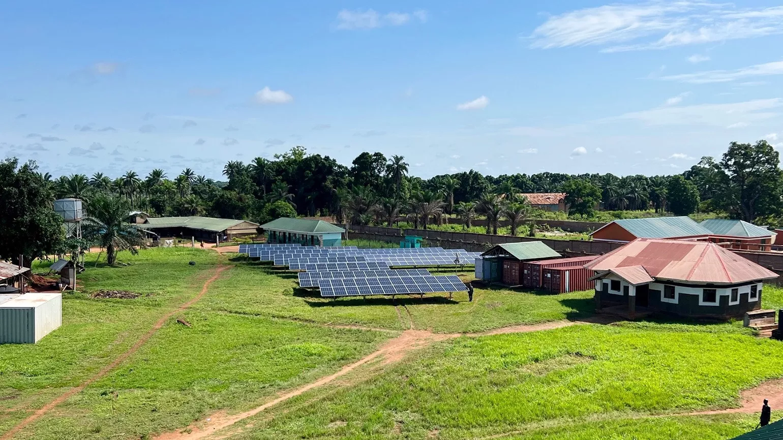

Zuverlässige Solarenergie für bessere Gesundheitsversorgung im Südsudan
Abgelegene Lage als größte Herausforderung
Im Nzara Hospital im Südsudan liefert eine 120 kWp Solaranlage von Fronius zuverlässigen Strom für den Klinikbetrieb. Das 2023 erweiterte System wurde gemeinsam mit FSTTN und MODE Electrical umgesetzt und verbessert die medizinische Versorgung in der netzfernen Region nachhaltig.
