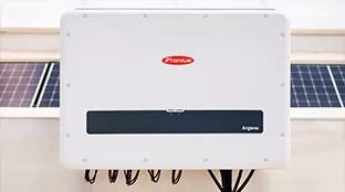

Fronius Argeno Wechselrichter am Dach vor PV-Modulen
Fronius Argeno: Maximale Energieeffizienz für Ihr Unternehmen
Leistungsstark. Effizient. Argeno. Mit unserem vielseitigen Wechselrichter setzen Sie auf eine zukunftssichere und kostengünstige Energieversorgung für Ihren Gewerbebetrieb – mit Sicherheit. Denn dank seiner integrierten Schutzeinrichtungen bietet der Fronius Argeno umfassende Absicherung ganz ohne Zusatzkosten. Er liefert höchste Flexibilität in der Anlagenplanung bei gleichzeitig exzellentem Wirkungsgrad und überzeugt mit Langlebigkeit und Qualität „Made in Europe“.

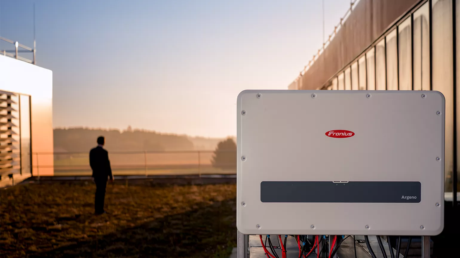

Spitzenqualität aus Europa: Als Familienunternehmen in dritter Generation legen wir großen Wert auf lokale Fertigung im Herzen Europas sowie höchste Qualitäts- und Sicherheitsstandards. Mit dem Fronius Argeno entscheiden Sie sich für einen der wenigen noch in Europa gefertigten gewerblichen Wechselrichter.
Fronius Argeno montiert auf einer Freifläche
