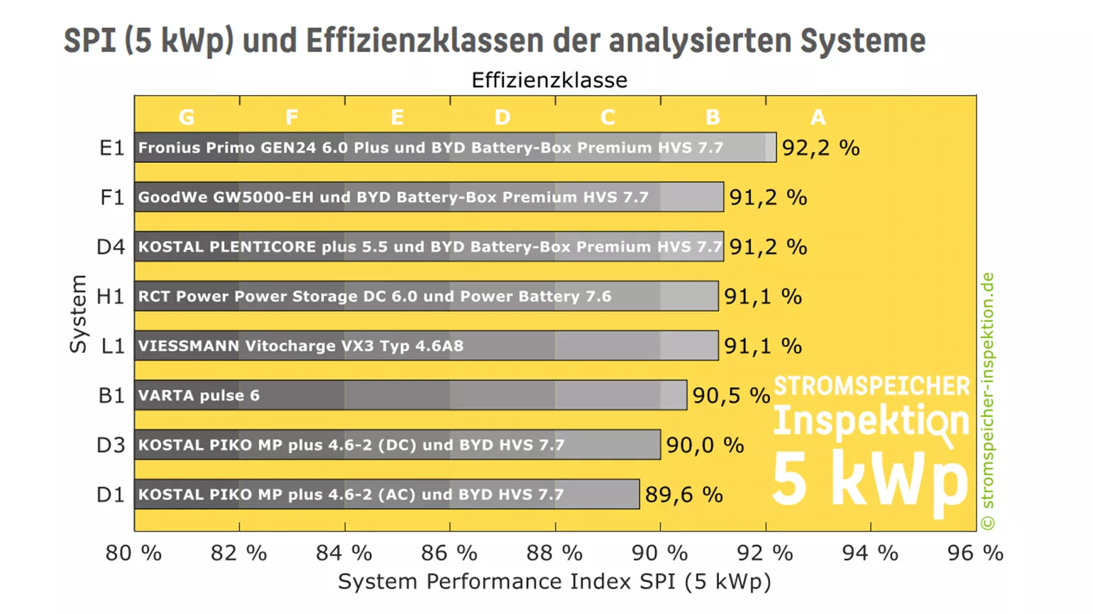

Fronius erreichte bei der jährlichen Stromspeicher-Inspektion der Hochschule für Technik und Wirtschaft (HTW)-Berlin zum wiederholten Mal Bestplätze. Platz 1 gab es in dem Referenzfall 5 kWp für den Primo GEN24 6.0. Plus. Auf Rang 2 findet sich der Symo GEN24 10.0 Plus im Referenzfall 10 kWp. Als einziger Wechselrichterhersteller schaffte es Fronius zudem mit beiden Produkten in die Energieeffizienzklasse A.
Die Stromspeicher-Inspektion der HTW Berlin ist eine Studie, bei der jährlich, durch unabhängige Institute, ein branchenweiter Vergleich von Photovoltaik (PV)-Speichersystemen für Privathaushalte durchgeführt wird. In diesem Jahr traten 20, mit dem System Performance Index (SPI) bewerteten, Stromspeichersysteme von 15 Herstellern gegeneinander an.
„Wir freuen uns, über das wiederholt herausragende Ergebnis bei der Stromspeicher-Inspektion. Für Installateure und Endkunden bietet diese unabhängige Bewertung eine gute Quelle für energieeffiziente Speicherlösungen. Uns zeigt es, dass die laufende Optimierung unserer Produkte Früchte trägt und bestärkt uns darin, diesen Weg weiter zu verfolgen“, sagt Martin Hackl, Global Director der Business Unit Solar Energy, Fronius International GmbH. „Der hohe Systemwirkungsgrad bedeutet einen geringeren Energieverlust und das wiederum führt zu höheren Erträgen und somit zu einer rascheren Amortisation des Systems“, erklärt Martin Hackl weiter.
Den höchsten SPI im Referenzfall 5 kWp erreichte der Primo GEN24 6.0 Plus gemeinsam mit der BYD Battery-Box Premium HVS 7.7. Mit 92,2 % liegt der Hybridwechselrichter um einen ganzen Prozentpunkt vor dem Zweitplatzierten. Im Referenzfall 10 kWp verbesserte sich der Symo GEN24 10.0 Plus mit der BYD Battery-Box Premium HVS 10.2 im Vergleich zum letzten Jahr sogar um 0,6 % auf einen SPI von 94,6 %.
„Wir haben uns – trotz Erstplatzierung im letzten Jahr – die Optimierungspotenziale zu Herzen genommen und sind direkt in die Umsetzung gegangen. Das erneute Top-Ergebnis und die Verbesserung der Performance sind eine Folge davon. Das liegt einerseits an dem hohen Umwandlungswirkungsgrad, der dank dem Einsatz von Siliziumcarbid (SiC) möglich ist und andererseits an der guten Zusammenarbeit mit BYD“, erklärt Produktmanagerin Susanne Lampl.

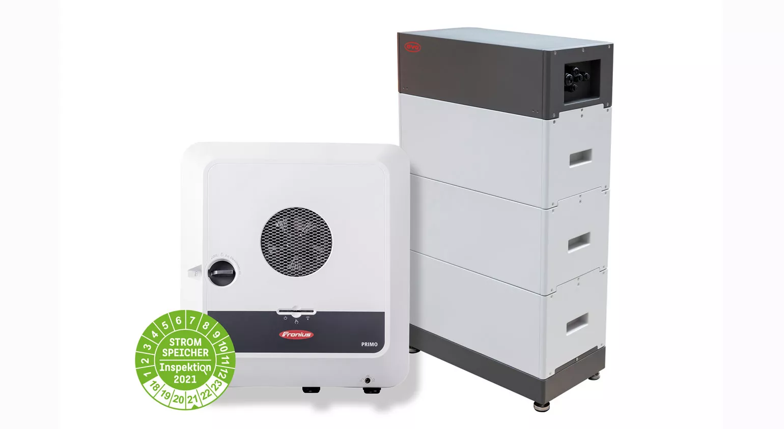

Erfolgsfaktoren: Multi Flow Technology, Siliziumcarbid und starke Partner
Der Erfolgsfaktor Multi Flow Technology, das intelligente Management der Energieflüsse1, erlaubt nicht nur simultane Energieflüsse in alle Richtungen, sondern auch die AC- und DC-Kopplung des Batteriespeichers. Die Basis dafür bildet die Leistungselektronik. Durch den Einsatz von Leistungshalbleitern auf Siliziumcarbid-Basis können sehr hohe Umwandlungswirkungsgrade, sogar bei kleiner Auslastung von wenigen hundert Watt, erzielt werden. Dadurch haben sich Fronius Wechselrichter nachhaltig verändert.
Seit mehr als vier Jahren bilden Fronius und das chinesische High-Tech Unternehmen BYD eine strategische Partnerschaft. „Durch unsere gute Zusammenarbeit können wir schnell und effektiv auf Marktanforderungen antworten und qualitativ hochwertige Lösungskombinationen anbieten“, sind sich Julia Chen, Global Director, BYD Battery-Box und Martin Hackl einig.
