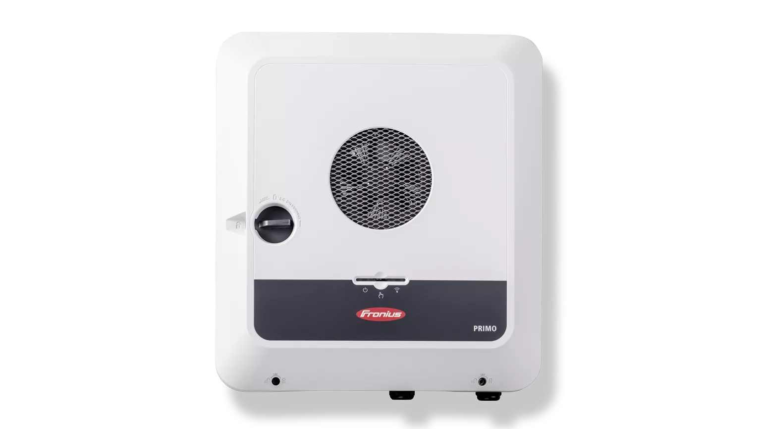

Den innovativen GEN24 Plus Hybridwechselrichter gibt es ab März 2021 auch als Primo, für einphasige Märkte. Er kommt in Leistungsklassen von 3.0 - 6.0 kW auf den Markt und vereint maximalen Ertrag, größtmögliche Flexibilität und einfache Handhabung in einem kompakten, formschönen High-Tech Gerät. Komplettiert wird das Angebot mit nützlichen Onlinetools für einfache Inbetriebnahme, Echtzeit-Anlagenmonitoring und 24/7 Serviceunterstützung per Smartphone oder Tablet.

Größtmögliche Freiheit bei der PV-Anlagenauslegung garantieren das Fonius SuperFlex Design und die verbesserte Active Cooling Technology. Der Primo GEN24 Plus kann hängend, liegend oder in einem Montagewinkel dazwischen, drinnen oder draußen montiert werden. Luft wird aus der Umgebung angesaugt und strömt über innovative Kühlrippen, dadurch behält der Primo stets einen kühlen Kopf und garantiert vollen Ertrag, auch bei hohen Temperaturen. Dadurch wird das Herzstück des Wechselrichters, die sensible Leistungselektronik, vor sogenannten Hotspots bewahrt und die Lebensdauer verlängert.
Der DC-Eingangsspannungsbereich des Primo GEN24 Plus beginnt bereits bei 65 Volt und reicht bis 600 Volt, womit bereits Stränge ab drei Modulen realisierbar sind. Ein separater Batterieeingang und die serienmäßig vorhandenen zwei MPP-Tracker, eröffnen viele Möglichkeiten bei komplexen Dachflächen mit Gaupen, Dachvorsprüngen sowie in der Kombination mit Fassadenmodulen oder Garagendächern. Der verschattungstolerante Algorithmus des Dynamic Peak Manager sorgt darüber hinaus noch dafür, dass ständig der maximale Ertrag generiert wird.
