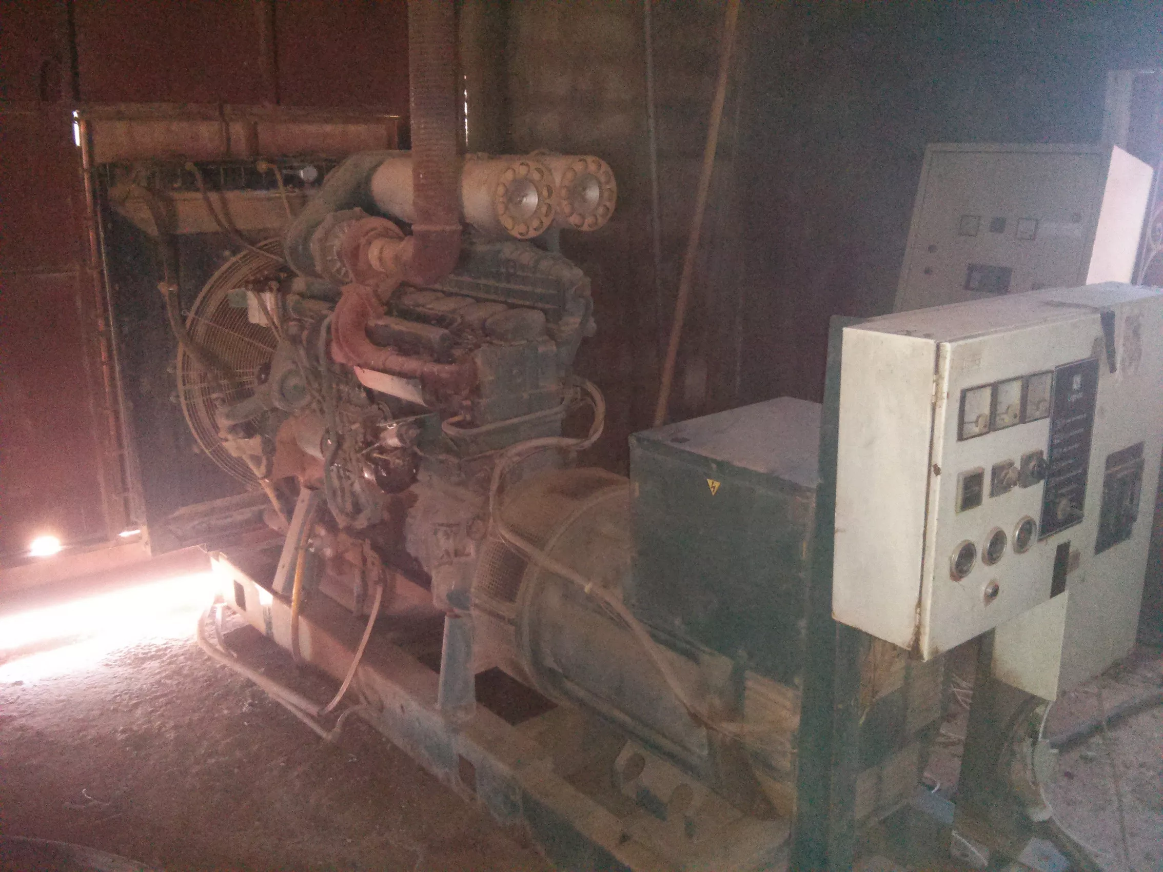

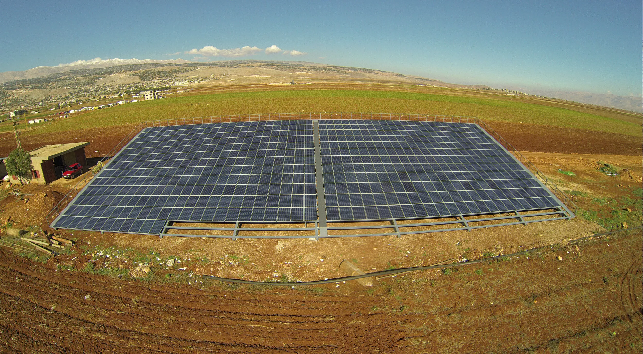

In Deyr el Ahmar, im Nordlibanon versorgt ein PV-System, in Kombination mit einem Dieselgenerator, die Bewässerungsanlage für eine Gemüseplantage. „Das Stromnetz ist dort sehr instabil und Stromabschaltungen von bis zu sechs Stunden stehen an der Tagesordnung. Das macht eine zuverlässige, dezentrale Energiequelle notwendig“, erklärt David Hanek, Produktmanager, Fronius International GmbH. Die PV-Genset Lösung von Fronius liefert das notwendige Backup-System, um die kontinuierliche Elektrizitätsversorgung sicher zu stellen.

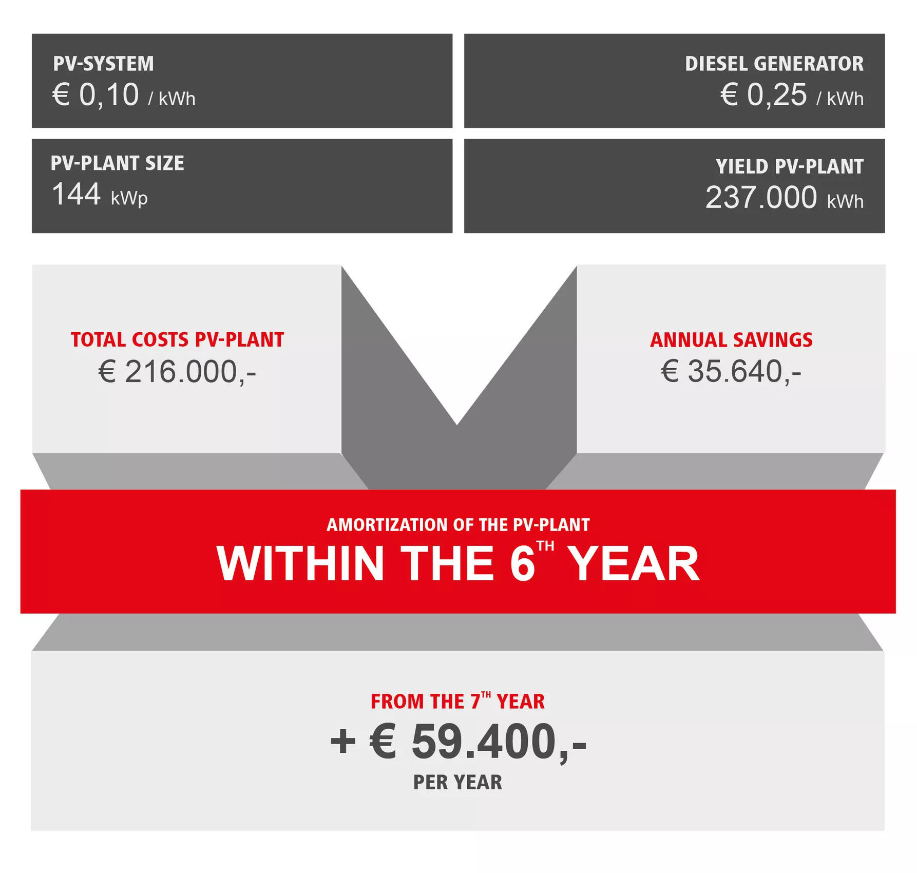

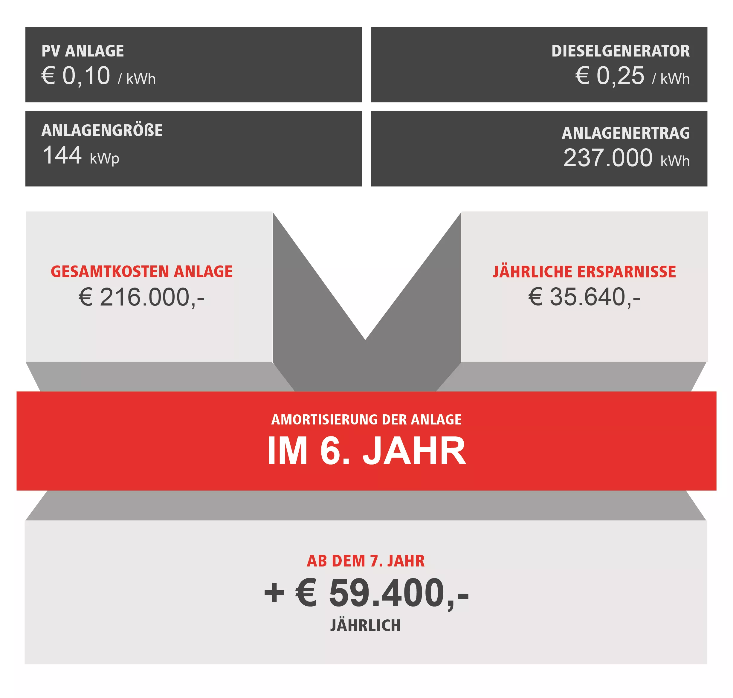

Amortisation der PV-Anlage bereits im sechsten Jahr
Die Umrüstung von dieselbetriebene Anlagen durch die Fronius PV-Genset Solution rechnet sich. Durch das PV-System spart sich der Anlagenbetreiber Francois Farage von Green Essence Lebanon 35.640,- Euro im Jahr. „Die Anlage im Libanon amortisiert sich bereits im sechsten Jahr. Hat sich die Anlage amortisiert, sprechen wir schon von mehr als 59.000,- Euro Ersparnis jährlich“, weiß David Hanek.
Die 144 kWp Photovoltaikanlage im Nordlibanon unterstützt mit sechs Wechselrichtern des Typs Fronius Symo, einen Generator mit 280 kVA. Die Anlage hat eine Eigenversorgungsquote von 40 Prozent. Pro Jahr liefert die Anlage 216.000 kWh und spart somit ca. 115 Tonnen CO2

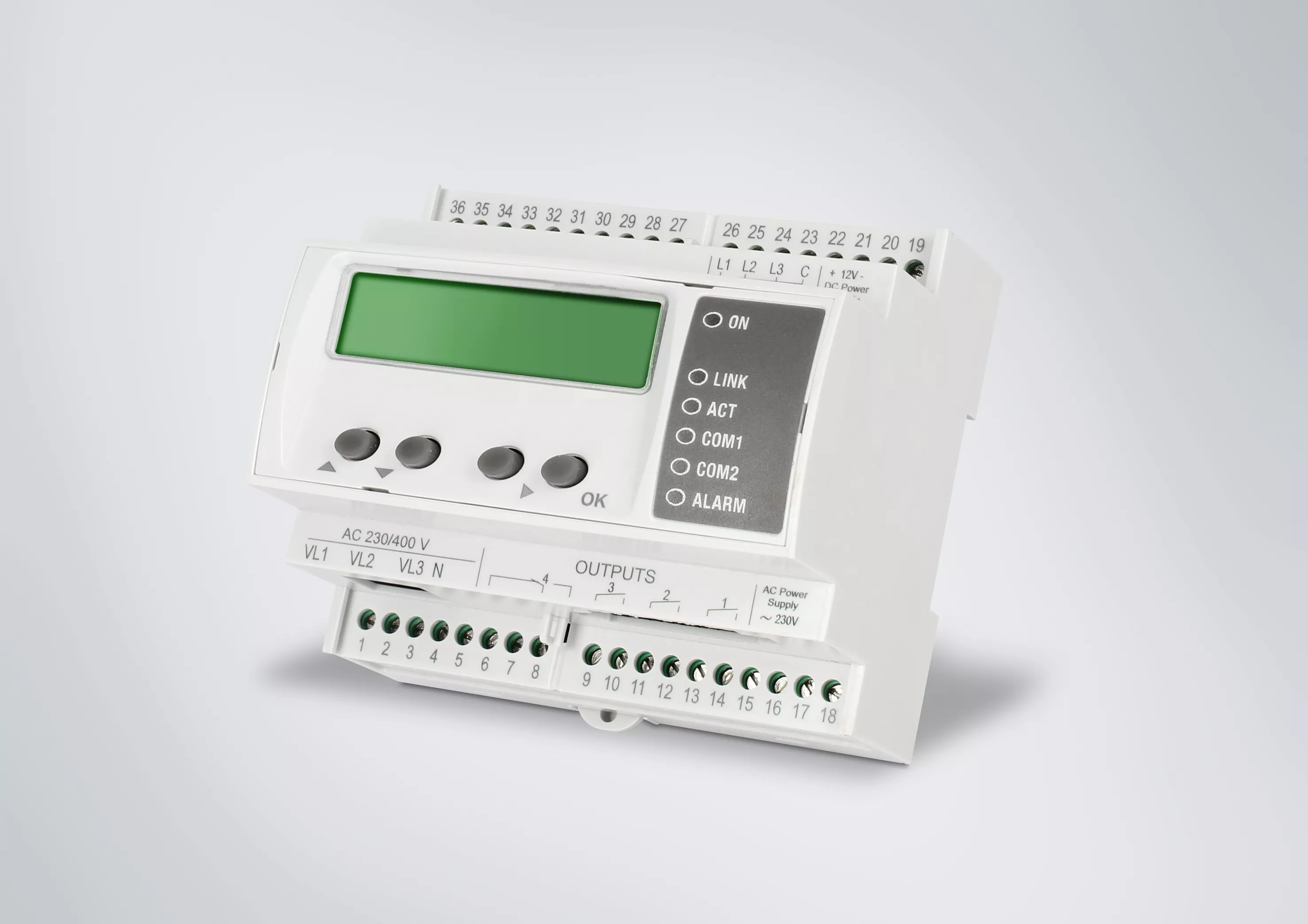

Herzstück des Systems ist der Fronius PV-System Controller. Die Steuerung sorgt dafür, dass in jeder Situation die maximale PV-Leistung eingebracht wird. Der Dieselgenerator wird dadurch, auch bei geringer Auslastung, immer Lebensdauer-optimal betrieben. Zudem sichert der Fronius PV-System Controller eine schnelle Regelung der PV-Leistung: Lastschwankungen regeln sofort aus und dies entlastet den Dieselgenerator. All diese Maßnahmen führen zu einer maximalen Einsparung von Diesel und somit zu einer massiven Kostenreduktion.
