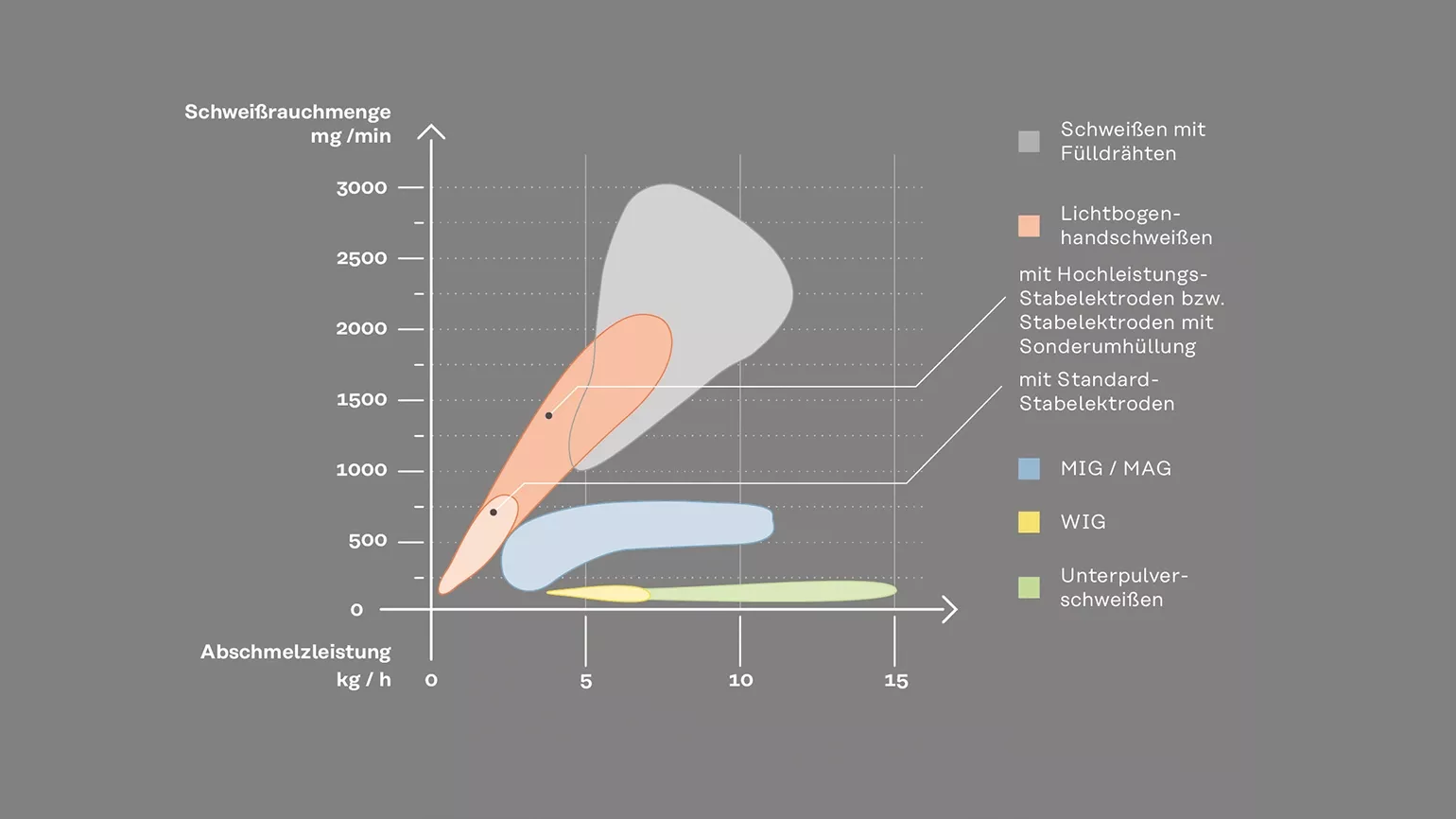

S – Substitution: emissionsärmere Verfahren (z. B. WIG), alternative Schweißdrähte und Schutzgase, optimierte Lichtbogenlänge (Skizze 2)

Skizze 2:
Schweißrauchmenge in mg/min abhängig vom Schweißverfahren – WIG-Schweißen und Unterpulverschweißen haben die geringsten Emissionen, Fülldrahtschweißen die meisten.

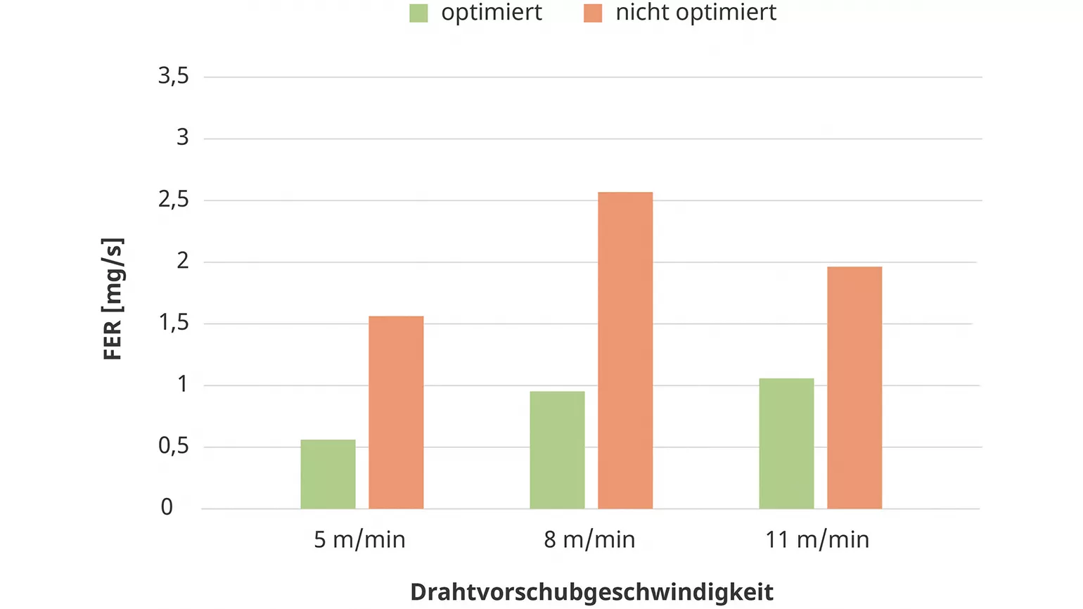

Beim Schweißen mit Absaugschweißbrenner zeigten sich besonders niedrige FER-Werte bei einer Drahtvorschubgeschwindigkeit von 5 m/min und neutraler Brennerhaltung. Überraschend war, dass die FER bei 11 m/min niedriger ausfiel als bei 8 m/min. (Grafik 1) Der Grund: Bei 8 m/min kam es im Versuch zu vermehrten Kurzschlüssen, die die Emission erhöhten. Konstant zeigte sich: Eine schleppende Brennerführung reduzierte die Emissionen über alle Drahtvorschübe hinweg leicht.

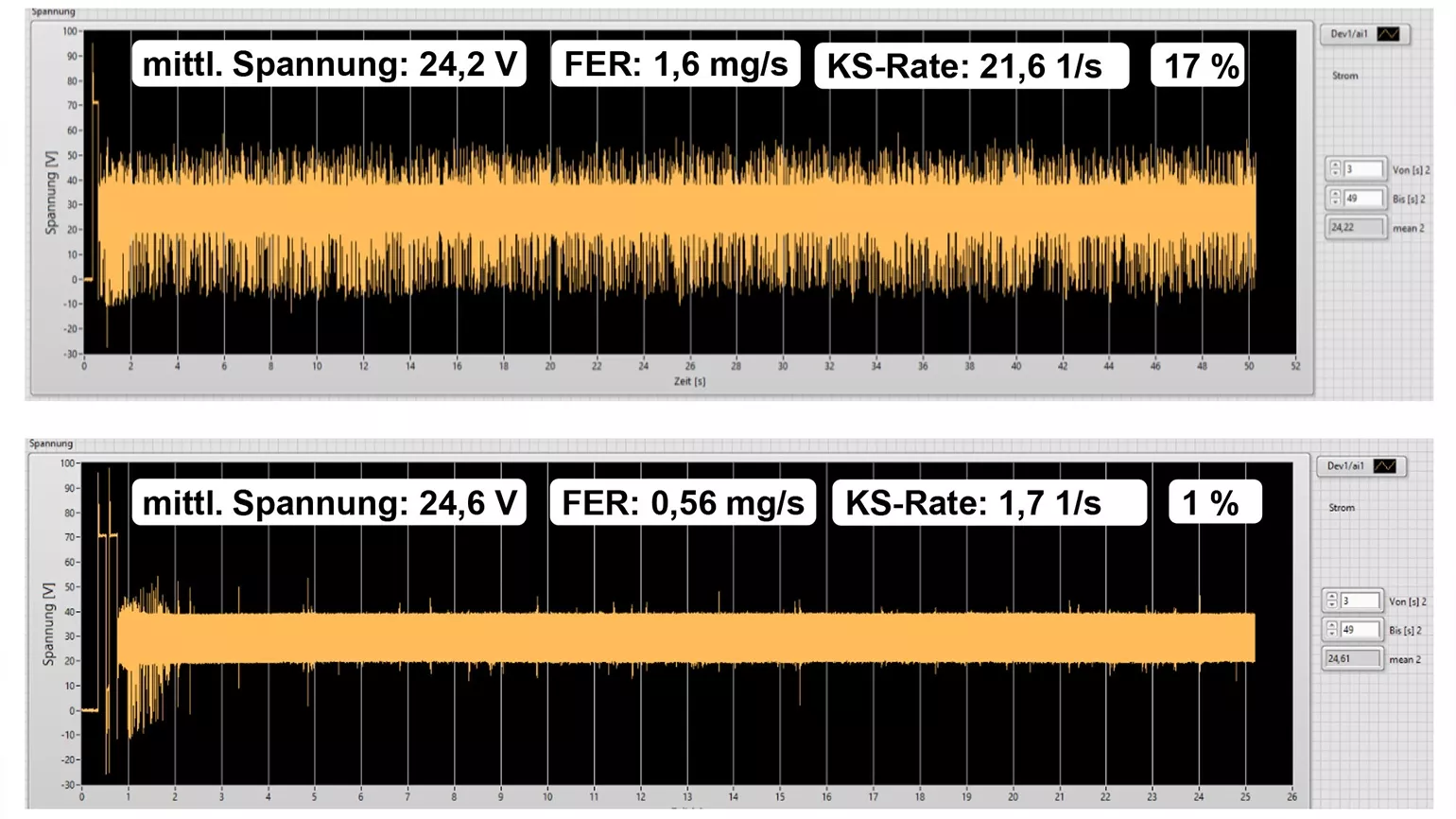

Die größte Wirkung erzielte jedoch die Lichtbogenlängenkorrektur. Bereits eine moderate Erhöhung der mittleren Spannung – etwa um +0,4 V – reduzierte die FER bei allen Drahtvorschüben deutlich. (Grafik 2) Der physikalische Hintergrund: Eine optimal eingestellte Lichtbogenlänge minimiert Kurzschlusserscheinungen. Weniger Kurzschlüsse bedeuten einen ruhigeren Werkstoffübergang – und dadurch weniger Metalldampf und weniger Rauch.

Grafik 1:
Auftragraupen, Schweißprozess PMC-Impuls, Lichtbogen mit Lichtbogenlängenkorrektur optimiert, unterschiedliche Drahtvorschubgeschwindigkeiten, neutrale Brennerführung
Grafik 2:
FER = 1,6 mg/s, Drahtvorschubgeschwindigkeit 5 m/min mit neutraler Brenneranstellung
FER = 0,56 mg/s, Drahtvorschubgeschwindigkeit 5 m/min mit neutraler Brenneranstellung, prozessoptimiert mit +0,4 V Lichtbogenlängenkorrektur

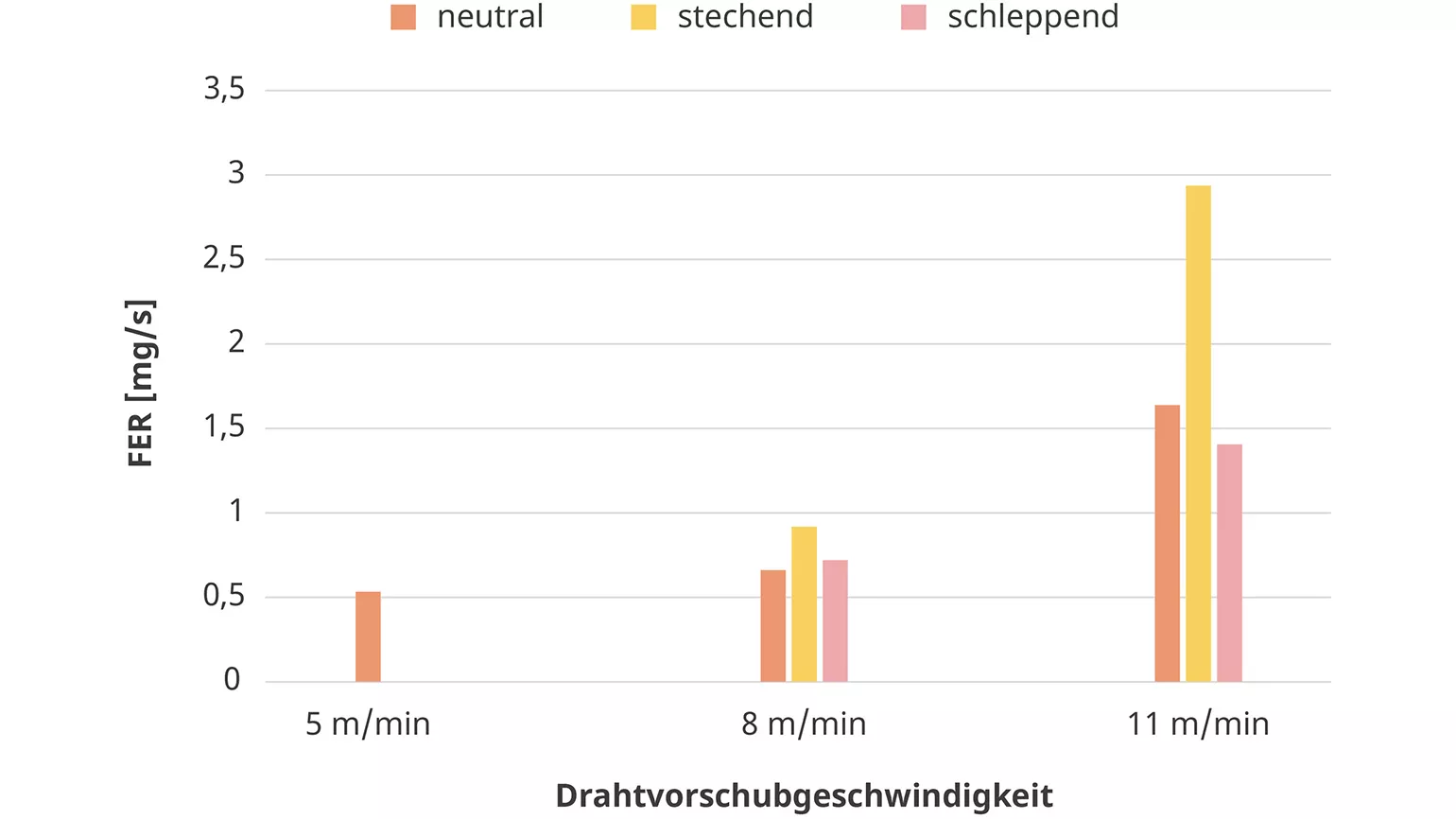

Kehlnähte:
Hier lagen die Emissionen insgesamt niedriger, zeigten aber das gleiche Verhalten (Grafik 3):
  • 5 m/min Drahtvorschub: ca. 0,55 mg/s
  • 8 m/min Drahtvorschub: ca. 0,7 mg/s
  • 11 m/min Drahtvorschub: ca. 1,7 mg/s
Diagramm
Grafik 3:
Kehlnähte, Schweißprozess PMC-Impuls, Lichtbogen mit Lichtbogenlängenkorrektur optimiert, unterschiedliche Brennerführungen und Drahtvorschubgeschwindigkeiten
Auch hier zeigte sich die schleppende Brennerführung beim Schweißen mit Absaugschweißbrenner als vorteilhaft, insbesondere bei hohen Drahtvorschüben. Ein Detailversuch bei 11 m/min ergab ein FER-Minimum bei einer Kor Auch hier zeigte sich die schleppende Brennerführung beim Schweißen mit Absaugschweißbrenner als vorteilhaft, insbesondere bei hohen Drahtvorschüben. Ein Detailversuch bei 11 m/min ergab ein FER-Minimum bei einer Korrektur von −1,5  Volt. Wurde der Lichtbogen verlängert oder verkürzt, stieg die Emission wieder – entweder durch höhere Prozessleistung oder vermehrte Kurzschlüsse.
