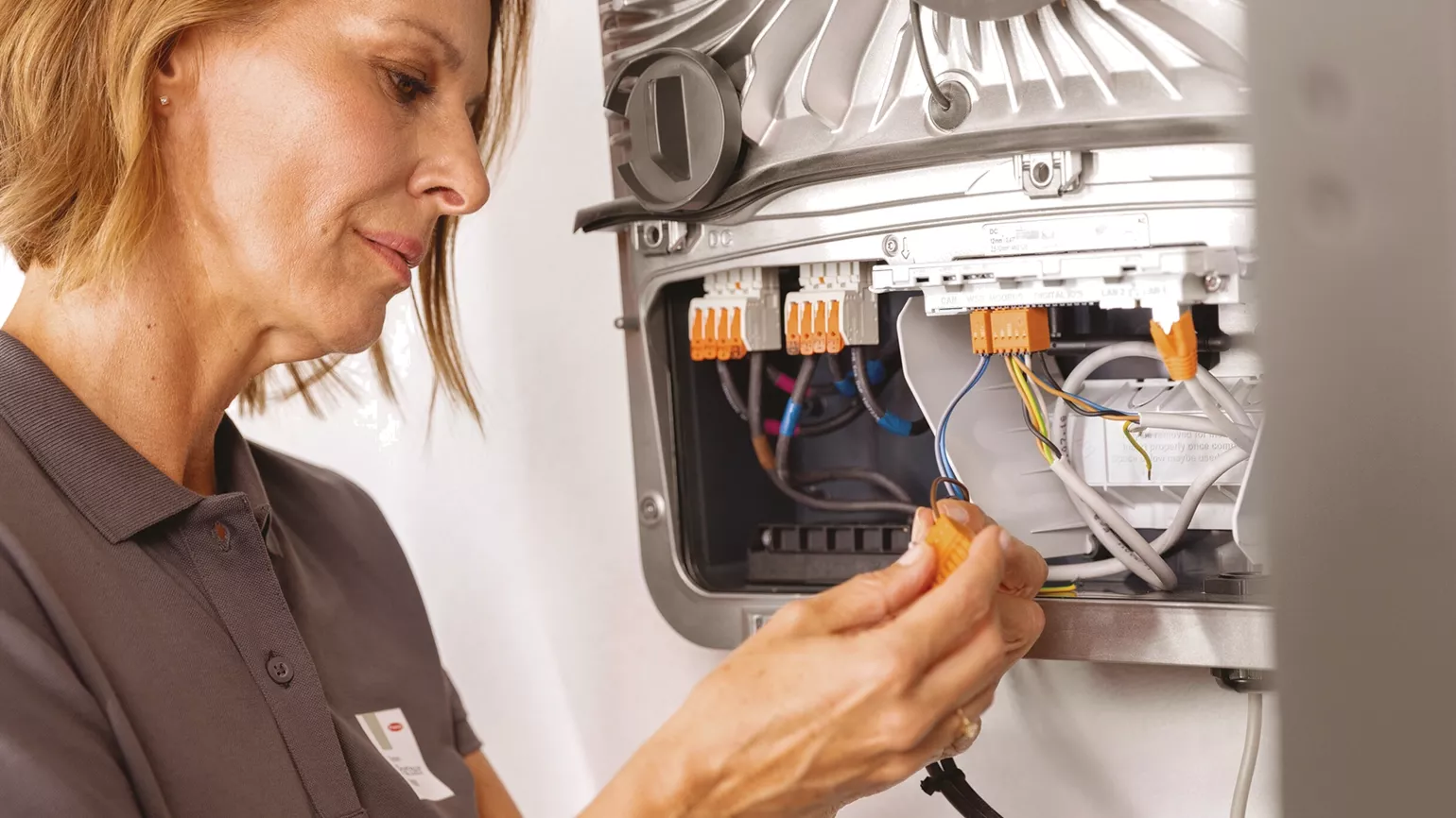

Reparieren statt wegwerfen
Für Planer und Betreiber wird immer wichtiger, wie ein Produkt am Ende seiner Lebensdauer verwertet werden kann. Beim GEN24 Plus wurden dafür verschiedene End‑of‑Life‑Szenarien modelliert, von einfacher Entsorgung bis zu detaillierten Recyclingprozessen inklusive der Demontage der sechs schwersten Bauteile wie Aluminium‑Kühlkörpern oder EMV‑Deckeln. Vor allem das Metallrecycling liefert deutliche Vorteile, da es aufwändige Primärproduktionen ersetzt. Ein weiterer relevanter Faktor ist die Reparaturfähigkeit. Der Tausch einzelner Komponenten, wie z. B. Lüfter oder Kommunikationsmodule bringt einen deutlichen Vorteil gegenüber einem kompletten Gerätetausch und vermeidet unnötige CO₂‑Emissionen. Das sorgt für niedrigere Servicekosten und höhere Anlagenverfügbarkeit.
Eine Installateurin repariert einen GEN24 Wechselrichter

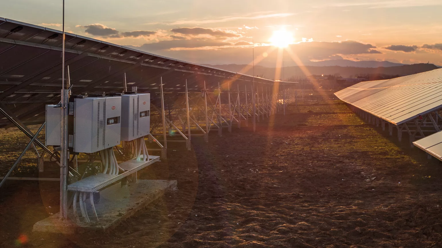

Verlässliche Erträge und transparentes Betriebsverhalten
Der Fronius Tauro zeigt im täglichen Betrieb, warum er für große Anlagen entwickelt wurde. Mit einem Wirkungsgrad von 97,5–97,8 %, je nach Standort und Bedingungen, liefert er konstant hohe Leistung. Neben den Effizienzwerten wurden auch alle Energieverluste detailliert erfasst, darunter Umwandlungsverluste, Betriebsstunden sowie der jeweilige Nachtverbrauch, der je nach Strommix eine wichtige Rolle spielt.
Für Installateure entsteht dadurch eine verlässliche Basis für präzise Planung und Optimierung. Gewerbliche und industrielle Betreiber erhalten ein klares Bild darüber, wie sich der Tauro langfristig verhält und welche Faktoren seine Performance beeinflussen.
Auch Anlagenbetreiber profitieren, denn der Tauro arbeitet stabil, selbst bei hohen Temperaturen, und zeigt über viele Jahre hinweg ein transparentes, gut nachvollziehbares Betriebsverhalten auf Grundlage realer Messdaten.
Fronius Tauro installiert auf einem großen Feld
