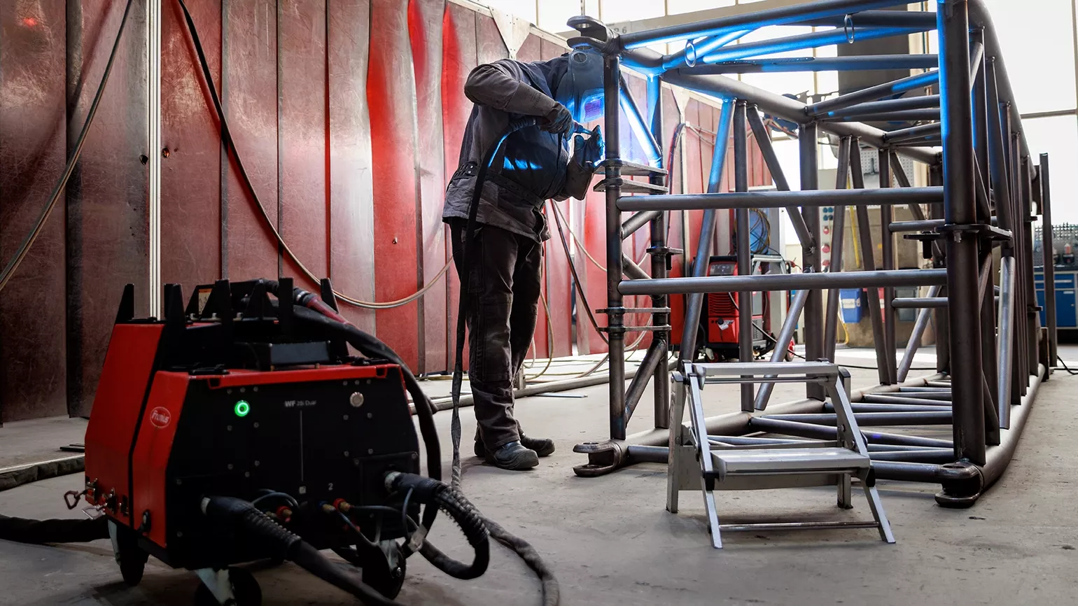

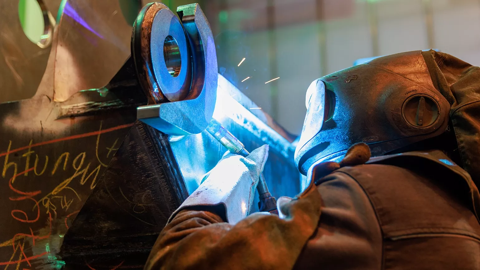

Hochfeste Werkstoffe werden üblicherweise nicht in Steigposition geschweißt, da die beim manuellen Schweißen übliche „Tannenbaumbewegung“ eine zu hohe Wärmeeinbringung verursacht. Die zu schweißenden Bauteile müssen deshalb in Wannenlage oder Horizontalposition gebracht werden – verbunden mit einem enormen Zeit- und Ressourcenaufwand bei großvolumigen Bauteilen. Liebherr suchte deshalb nach einem Schweißprozess, der das Schweißen in Steigposition mit einer durchgehenden Aufwärtsbewegung (Strichraupen) zulässt.
Herausforderung: Manuelles Schweißen von Steignähten ohne Tannenbaumbewegung
Lösung: Effizientes Steignahtschweißen ohne Umpositionieren
PMC Mix ermöglicht Steignahtschweißen ohne Seitwärtsbewegung. Durch das zyklische Wechselspiel aus Impuls- und Kurzlichtbogenphasen (LSC – Low Spatter Control) lässt sich die Wärmeeinbringung so präzise steuern, dass Strichraupen in Steigposition prozesssicher aufgebracht werden können – ganz ohne das Bauteil zuvor in eine „Idealposition“ zu drehen. Das verkürzt Rüst- und Handlingzeiten spürbar, reduziert das Risiko von Beschädigungen beim Umpositionieren und erhöht gleichzeitig die Schweißgeschwindigkeit gegenüber herkömmlichen Prozessen.
Beim automatisierten Fügen von Gurtrohren kommen zudem CMT für die Wurzel- und Decklagen sowie LSC für die Fülllagen zum Einsatz.

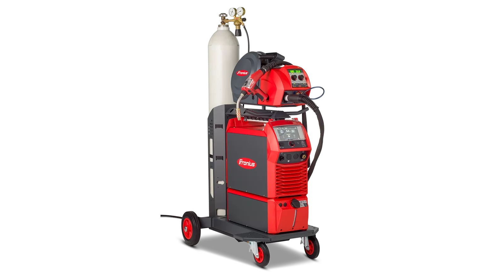

Fronius TPS 400i CMT
TPS 400i CMT
MIG/MAG Schweißgerät
CMT, PMC, LSC, Pulse, Standard
Integrierte Datendokumentation
