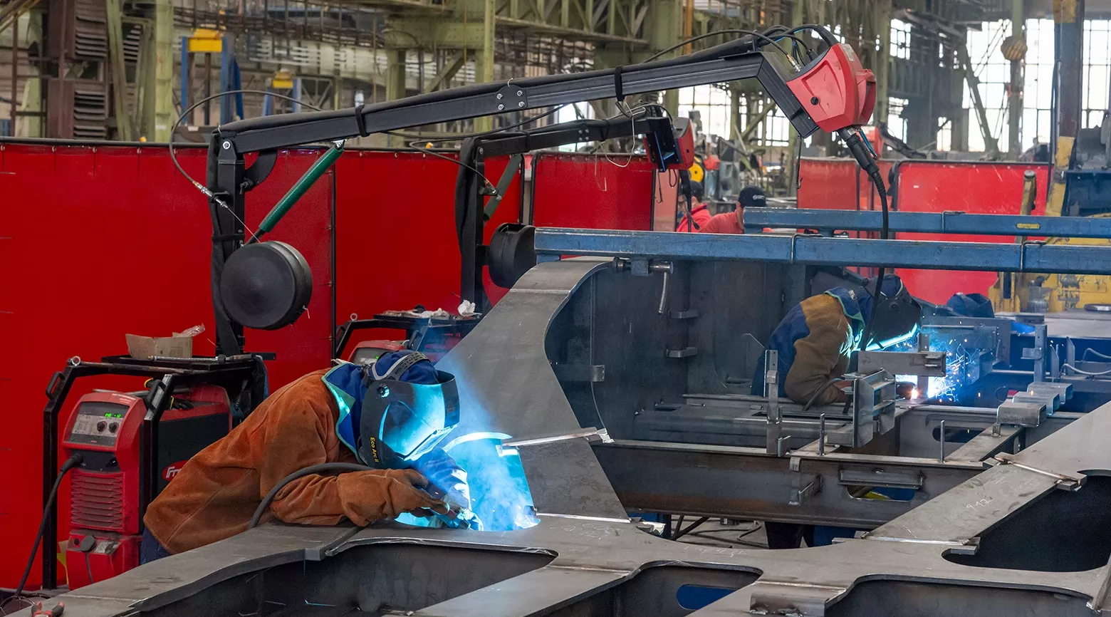

Beim Schweißen von Waggonbaugruppen sind neben fundiertem Fachwissen und einer präzisen Brennerführung vor allem zuverlässige Schweißgeräte gefragt. Nur wenn sie für jede Anwendung den passenden Lichtbogen liefern, lässt sich die in Normen wie EN 15085-2 oder DIN EN ISO 3834-2 geforderte Schweißqualität sicher und reproduzierbar erreichen.
Schweißarbeiten bei Tatravagónka
Die Lösung: TransSteel 5000 Pulse
Damit die hohen Qualitätsanforderungen im Waggonbau zuverlässig erfüllt werden können, vertraut Tatravagónka auf die TransSteel 5000 Pulse. Das speziell für das Schweißen von Stahl entwickelte System kombiniert Robustheit, einfache Bedienung und intelligente Schweißfunktionen.
Der Impulslichtbogen ermöglicht hohe Schweißgeschwindigkeiten bei größeren Materialstärken und reduziert gleichzeitig Spritzerbildung sowie Nacharbeit. In Zwangslagen, beispielsweise beim Überkopfschweißen, lässt sich der Lichtbogendruck mittels Pulskorrektur gezielt erhöhen, um das Schmelzbad sicher zu kontrollieren. Die Dynamikkorrektur unterstützt zudem das Wurzelschweißen von Dickblechen und sorgt für stabile, reproduzierbare Ergebnisse.
Für das Schweißen meterlanger Stahlträger kommt das Schweißfahrwerk ArcRover zum Einsatz. Es ermöglicht einlagige Kehlnähte in konstant hoher Qualität und erreicht Schweißgeschwindigkeiten von bis zu 250 cm/min.

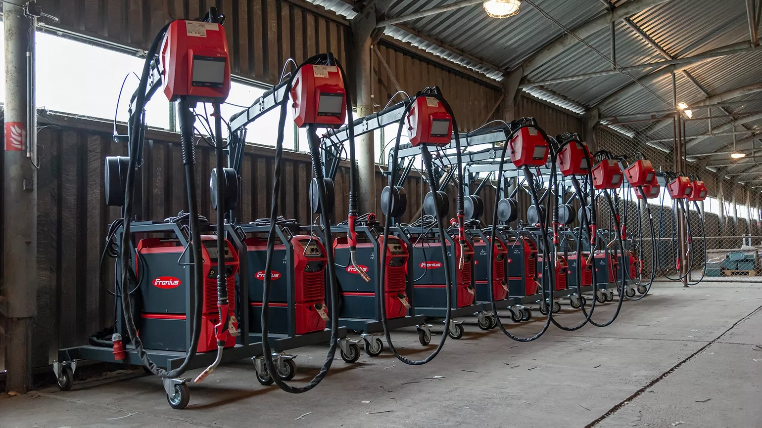

Mehrere TransSteel 5000 Pulse Schweißgeräte von Fronius bei Tatravagónka.
