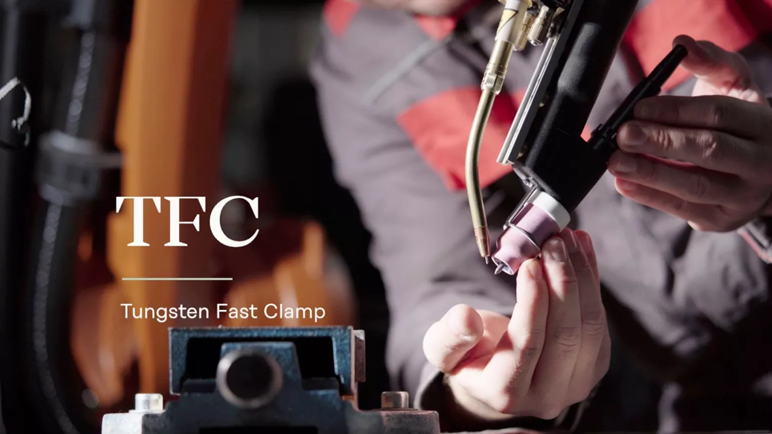

Cambio de electrodo en solo dos pasos "Tungsten Fast Clamp" (TFC)
El sistema “Tungsten Fast Clamp” es compatible con la antorcha de robot TTB 450 y permite un cambio rápido del electrodo.
  • El electrodo se puede cambiar de manera rápida y sencilla en solo 5 a 7 segundos
  • Retención constante del electrodo gracias a una fuerza de resorte definida, estable incluso durante largos tiempos de soldadura
  • Previene daños causados ​​por apretar demasiado o no lo suficientemente fuerte la calota de la antorcha
  • Ideal para electrodos de hasta 1/8 pulgadas de diámetro y 6 pulgadas de largo
