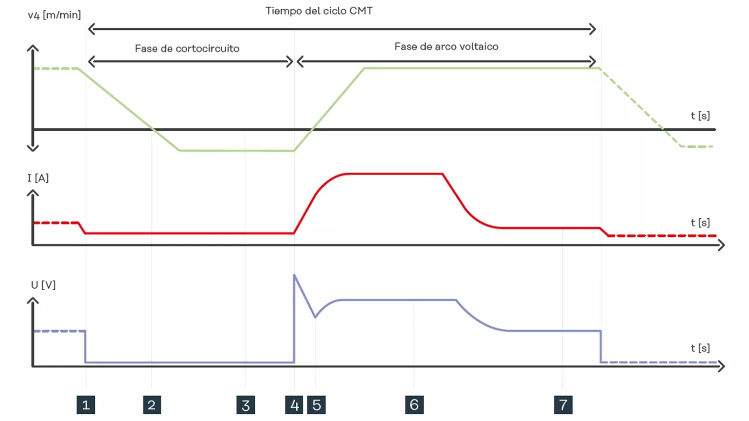

Durante la soldadura, el alambre avanza y vuelve a retroceder en cuanto se produce el cortocircuito. En consecuencia, el arco voltaico solo produce calor durante un período muy breve durante la fase de encendido del arco voltaico. El resultado es una transferencia de material libre de proyecciones. El arco voltaico permanece estable, independientemente de las características de la superficie del componente o de la rapidez con la que trabaje el soldador. Esto significa que el proceso CMT se puede utilizar en cualquier parte y en cualquier posición.
Tiempo de ciclo CMT

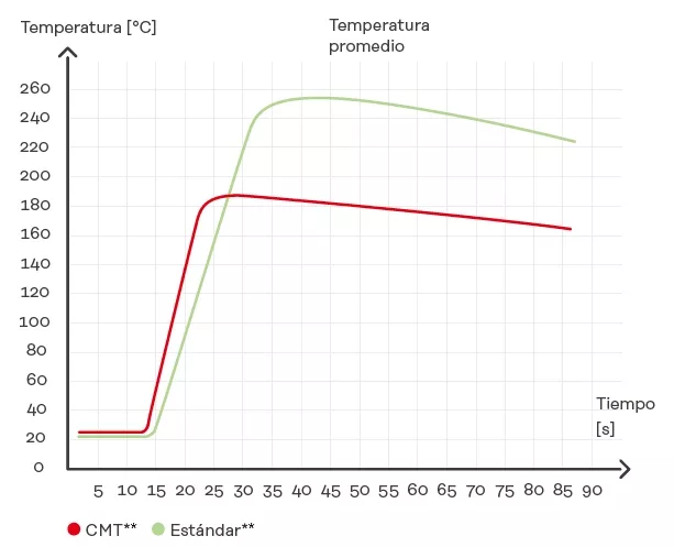

Aportación de calor al nivel más bajo: en cuanto se produce el cortocircuito, el alambre se retrae de nuevo durante el proceso de CMT. Esto significa que el arco voltaico solo introduce calor durante muy poco tiempo.
Como resultado, CMT permite una regulación continua de la aportación de calor de fría a caliente. Además, son posibles velocidades de soldadura más rápidas y un rango más amplio de aplicaciones*, todo ello con la máxima calidad de soldadura.
Aportación de calor reducida
* Comparado con arco voltaico de transferencia de material en el cortocircuito estándar
**Placa de acero de 1.5 mm FW, PB Placa de acero de 1.5 mm FW-TJ PB

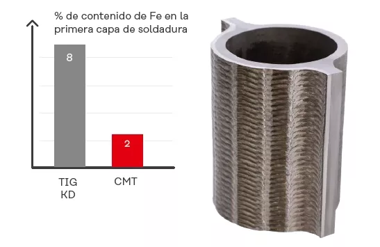

Soldadura de cubrimiento CMT: 75 % menos mezcla del material base y material de aporte
En la soldadura de cubrimiento convencional, el arco voltaico funde una cantidad relativamente grande del material base.
La típica mezcla y mezcla del material base con el material de aporte de soldadura reduce el comportamiento a la corrosión de la capa aplicada. Sin embargo, los materiales base se funden en menor medida debido a la menor aportación de calor del proceso CMT. El resultado es una mezcla metalúrgica hasta un 75 % menor de los materiales base y de aporte de soldadura, y reduce los costos de la soldadura de cubrimiento.

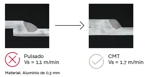

Soldadura de aluminio con CMT

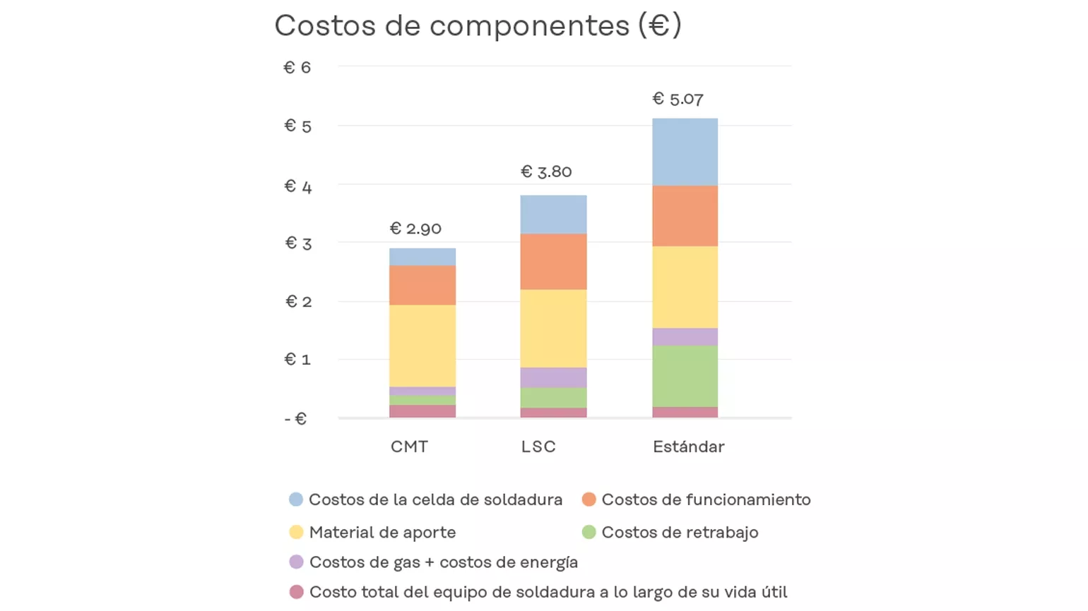

Una inversión que se paga sola
Calculados por componente, los costos pueden reducirse hasta un 43 %*, por lo que los mayores costos de inversión que conlleva la CMT se amortizan en poco tiempo.
* En relación con el Paquete de Soldadura Estándar

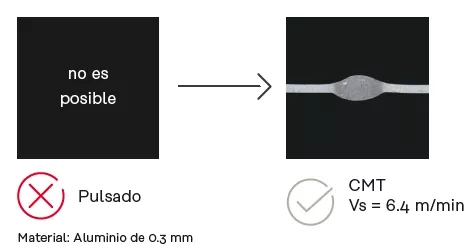

Las láminas de aluminio de calibre ligero (≤ 1 mm) se pueden soldar.
El bajo aporte de calor de este proceso significa que no es necesario el soporte del baño de fusión para evitar que la soldadura se desprenda.

Velocidad de soldadura de chapas finas de aluminio
Chapa fina de aluminio mayor velocidad de soldadura
